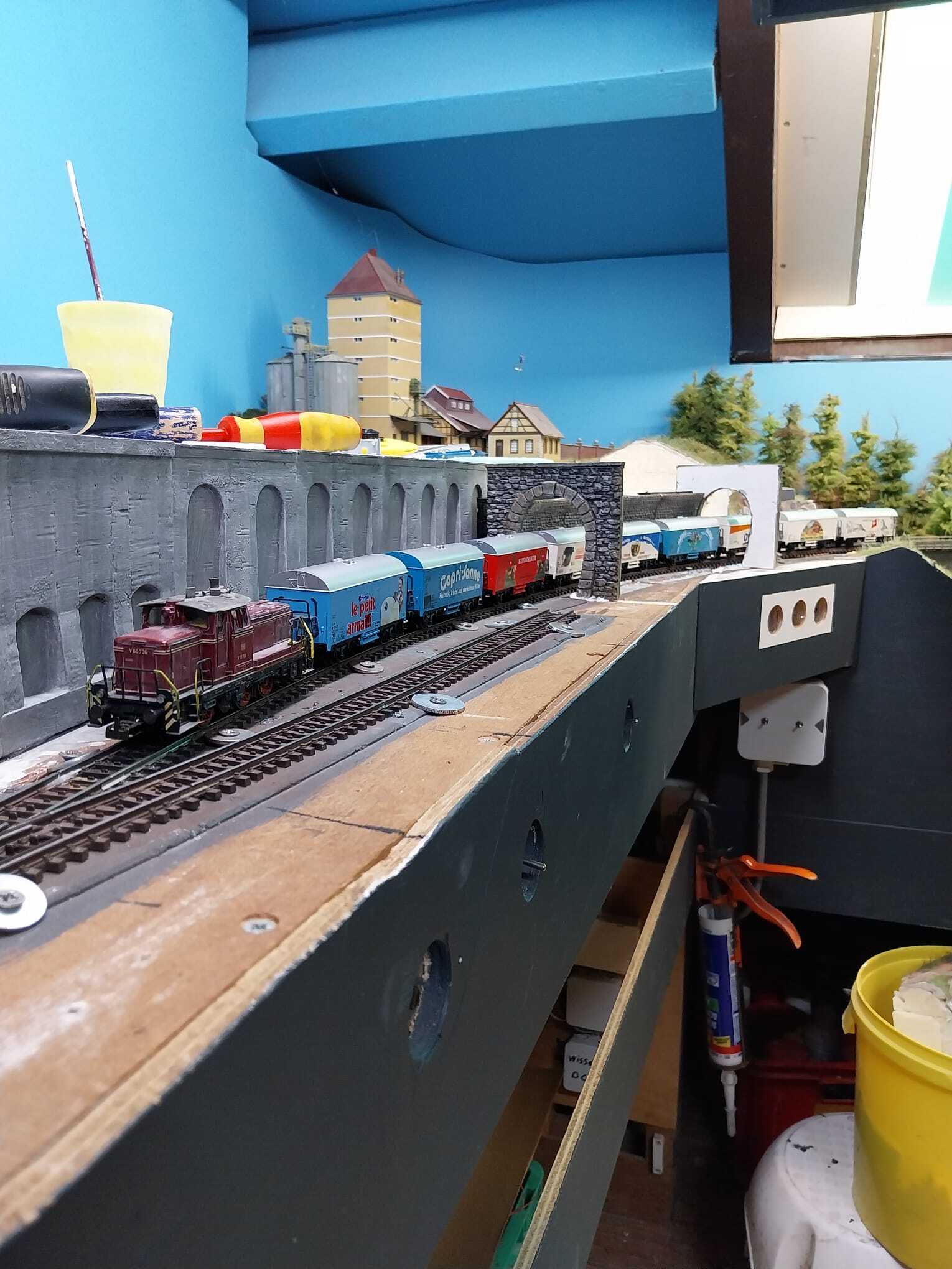

Nu de zolder weer een aanvaardbaar klimaat heeft wordt het tijd de overdenkingen van de zomer ten uitvoer te brengen.
Ik ben begonnen met de aanleg van een stukje tunnel, zoals voorgesteld door Rob.
De gietsels heb ik in de zomer in de tuin gemaakt.
Na een stukje gesloopt hebben ben ik begonnen met de binnenbuis van de tunnel,
Vervolgens heb ik de ligging van het spoor gecontroleerd of deze mooi in de verkanting ligt en of deze geschikt is voor de langste rijtuigen.
Dit heb ik met een lang rijtuig en een set koelwagens gedaan, je kan mooi over de daken kijken als de trein er langzaam door rijd.
Eventueel slingeren is dan goed te zien.
En dan ziet het er zo uit tot nog toe...
Groeten Jeroen,
Opmerkingen hoor ik graag!

Vraagje, hoe heb jij de verkanting aangebracht, klopt het dat ik een kurkstrook zie onder de rails? Hoe hoog is die strook dan?
Ziet er op het eerste oog goed uit, maar kan het niet helemaal inschatten omdat ik hier de trein alleen van de zijkant zie.

De rails ligt op foam platen van 4 mm. schuin afgesneden met een malletje, een latje onder 45 graden en daar haal ik het mes overheen.
De verkanting is niks anders dan een strookje fineer.
De rails leg ik vast met schroeven met een ringetje eronder.
Tot na het ballasten.
De tunnel bovenzijde wordt inderdaad nog even verhoogt met donker schuim of zo.
Inderdaad een min puntje bij de Spörle mallen.
waar ik de kanttekening bij wil plaatsen dat veel muur delen een verschillende maat hebben en daarom niet gemakkelijk zijn te combineren. Maar goed. Toch al vele jaren plezier van mijn mallen, indertijd bij de leukste treinen zaak van zuid nederland gekocht (Anitadecor).

Ik heb zojuist de schroeven uit de rails gedraaid.
En ik denk dat het er goed uit ziet!
Meer foto's volgen tijdens de verdere afwerking.
