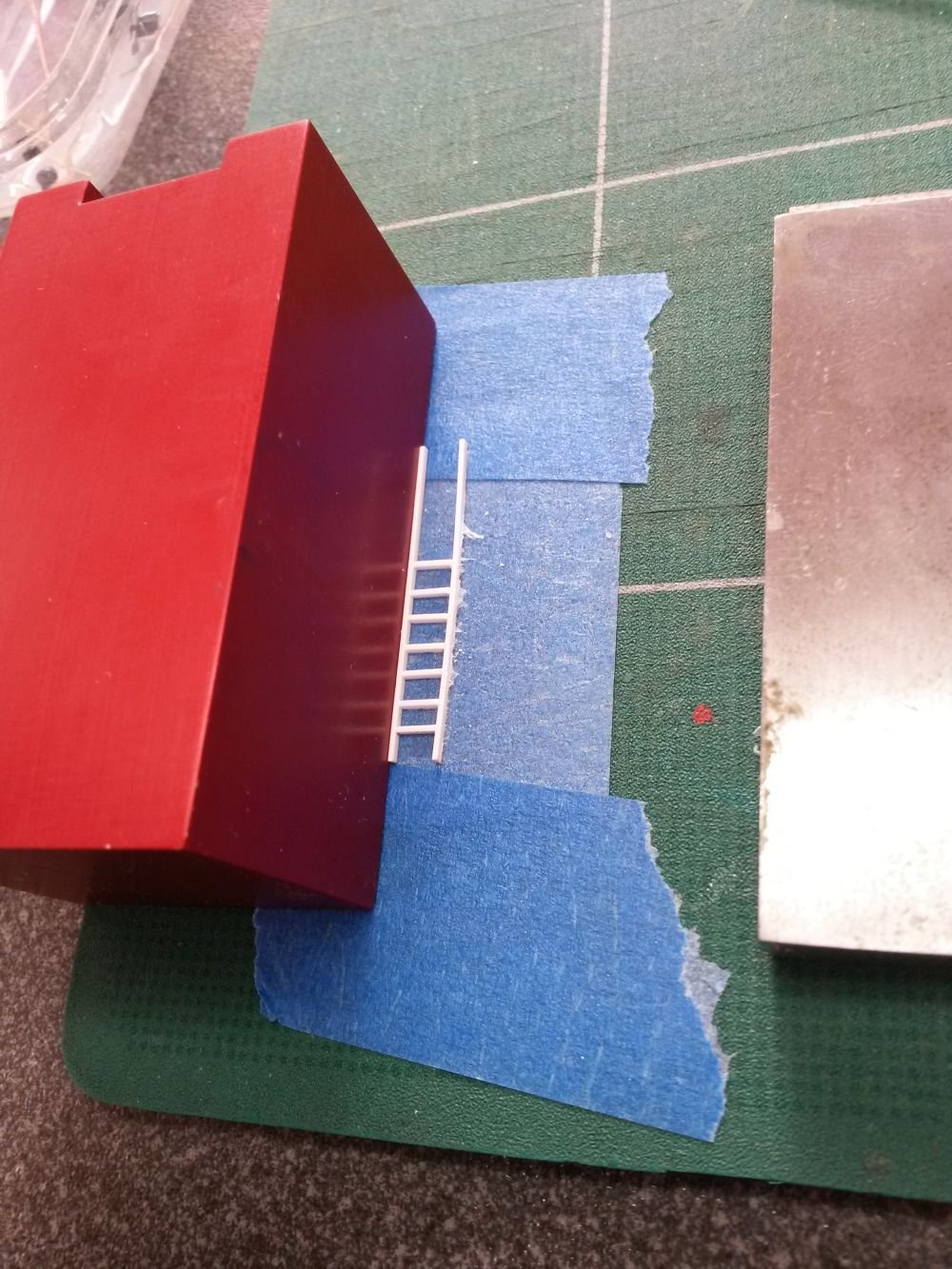

De trapjes naar het bordes zijn vervaardigt van 0,5 x 1 mm strips en op z'n kopsekant op tape geplakt en verlijmt met Bison kit verdunner.

Het was wel een gepiel dat plakken van zulke dunne strips en vergde mij volle concentratie. Snel met de Bizon verdunner er langs met een kwast en dan maar hopen dat het recht was blijven zitten. Soms was dat niet het geval en dan weer snel lostrekken en opnieuw beginnen. De scherpe ronding van de tank waren een hoofdbreker omdat het stripje steeds doormidden ging bij het hoekje om gaan. De oplossing was, met de soldeerbout ff snel verwarmen en dan boog het door de zwaartekracht vanzelf in een hoek van 90°. Probleem opgelost.

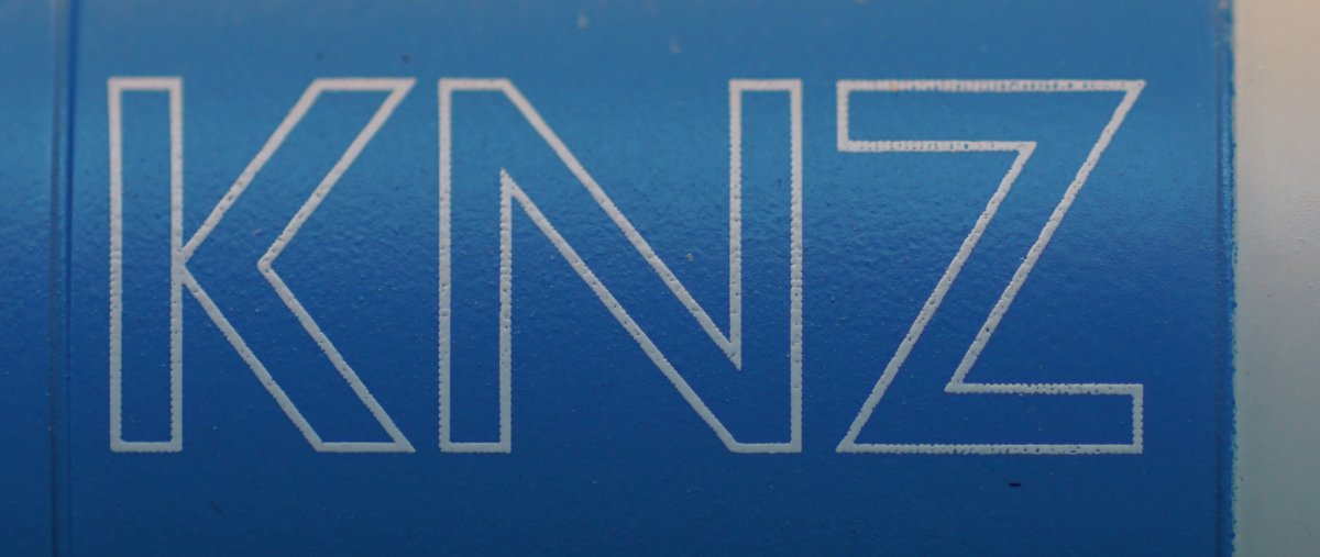

Hoe hoog moeten de KNZ letters worden? Ben nog bezig met wat opschriften voor andere KNZ wagens.
Rockerbox2
  • Berichten: 967
  • Als 'tie rijd zie je d'r nix van.
Re: Ombouw ketelwagen melktransport uit startset naar KNZ natronloog wagen
« Reactie #4 Gepost op: 15 February 2018, 12:26:07 »
Toch maar appendages geplaatst  :P
Heb je hier wat aan Eric?
Ik kom op 7mm hoog, K 6,mm, N 7 mm en Z 5.5 mm breed.

Dit heb ik... zal het op het volgende te printen vel zetten. De letters zijn nu 7mm hoog.

...iets zegt me dat de spatiëring tussen de K en de N iets te smal is, de N staat goed, maar zal dan een fractie smaller moeten aan de linker zijde ;).

De linkerpoot van de N is breder dan de rechterpoot... heb een aantal logo's gevonden en ze hebben allemaal hetzelfde...

De ruimte tussen de KN is ook kleiner dan de NZ, bij mij kan er nog ietsjes bij misschien.

Logo ziet er goed uit  Erik (y) Ik zag bij jou draadje dat je ook het boortorentje al hebt ontworpen. Ik durf het bijna niet te vragen, maar ik doe het toch ;D Mag ik beide logo's van je lenen?

Tussen het drogen door toch maar even zelf met de KNZ logo's aan  de slag. Sorry Eric geen geduld 8) Gisteren van de Roco KNZ wat details genomen en die in Inkscape geïmporteerd
De foto in laag 1 en dan overtrekken in laag 2. Breedte van de lijnen aangepast en de tekening verkleind tot het formaat wat ik nodig heb, in mijn geval ook 7 mm.
