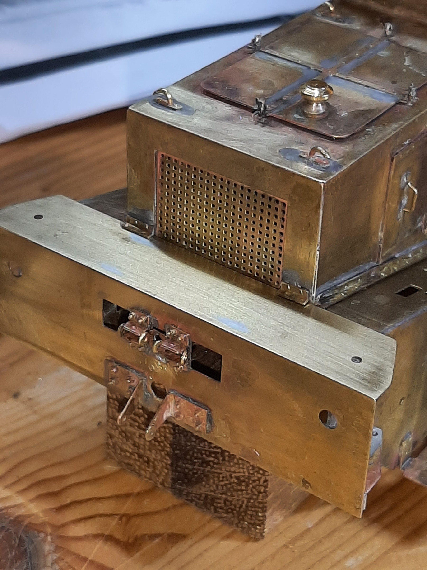

« Reactie #851 Gepost op: 02 December 2021, 21:20:32 »
Vandaag aan het prutsen geweest met de buffers, de eerste bufferhuls is  15 mm lang maat is omgerekend van de tekening die in dit draadje staat, deze bleek echter optisch te groot.
Poging 2 eerst een hulp stukje afgedraaid ter grote van de gaten voor in de bufferbalk 2.75 mm daarna de huls onder 1.5 graad conisch over een lengte van 11.5 mm huls af steken op 12.5.
De hele veer contructie zit met een messing spijkertje van 1.2 mm op zijn .
plaats .
Ik ben wel tevreden zo ,dit weekend maar 4 stuks maken
Hoe ik ze verder vast zet weet ik nog niet maar ff zien wat wijsheid is.

« Reactie #852 Gepost op: 02 December 2021, 21:31:49 »
Met imitatiebouten van Knupfer kan je ze na het zetten van een tapje in de bufferbalk vastbouten.
Tapje M-0,8 is klein maar kan je voor volgende projecten ook gebruiken.
Juweliersgroothandels. hebben die dingen

Re: Oersik in schaal 1
« Reactie #853 Gepost op: 02 December 2021, 21:47:26 »
Ik had al 0.8 tapjes bestelt lijkt me wel een uitdaging om zo klein te tappen
De buffer hulzen vind ik wel goed zo de kop van de messing spijker moet kleiner en de ring achter de bufferschijf dunner, dan nog een recht gleufje frezen in de bus en dan word het wel wat denk ik.
Nu naar beneden ff kast kijken een borrel en morgen weer verder hobbyen
Johan b

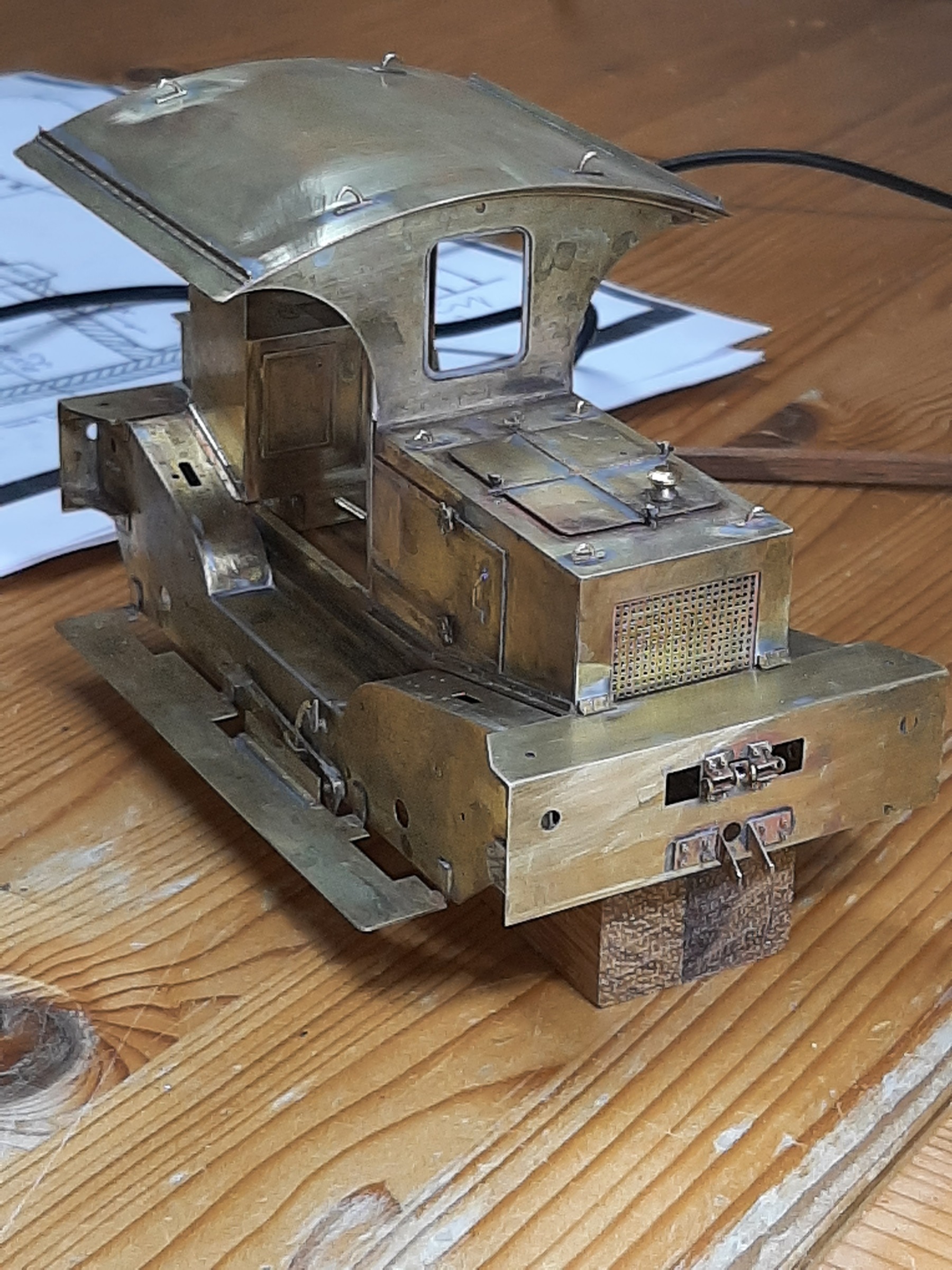

« Reactie #854 Gepost op: 07 December 2021, 19:49:48 »
De ertsplaat raak leeg wat overblijft is de koppeling, dat word even een puzzeltocht maar zal wel goed komen denk ik.
Er is inmiddels een een gordijn scherm gemaakt voor de radiateur , wat bedienings handels, handgrepen en meer klein spul
Wat nog rest buiten de ertsplaat om zijn de buffers ,aandrijving, handrail en het spuitwerk.
Het volgende project is in aantocht dus nog ff door doen
