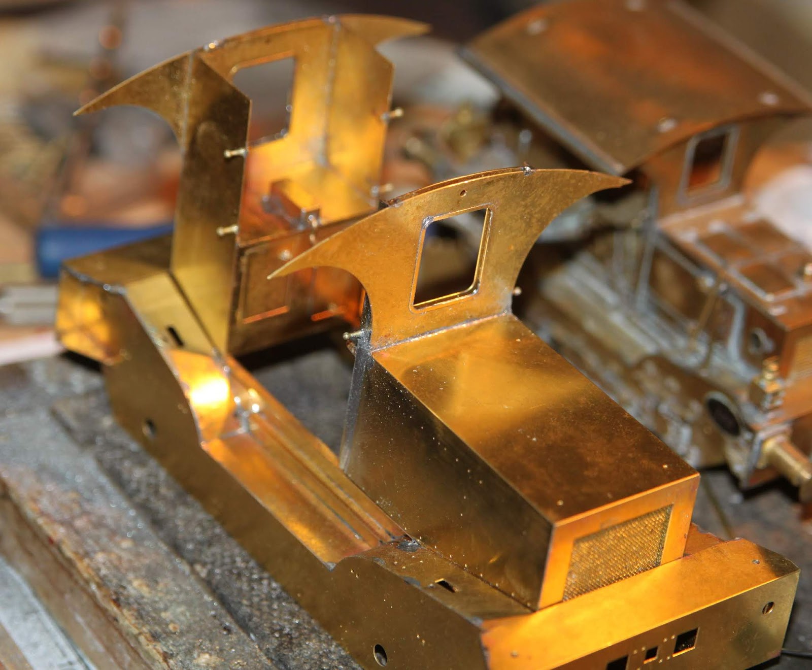

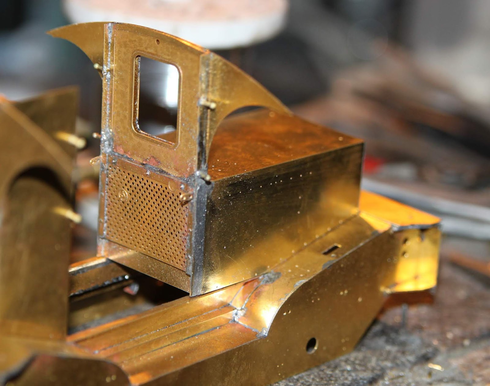

Ikmoest er toch maar eens aan beginnen dacht ik zo, dus toch maar eens begonnen aan m'n oersik in 1..
 Resultaat na een dagje bakken..
als afstand heb ik 1mm vierkant profiel gebruikt, voor tussen de wanden, zodat je later glas er tussen kunt lijmen.
