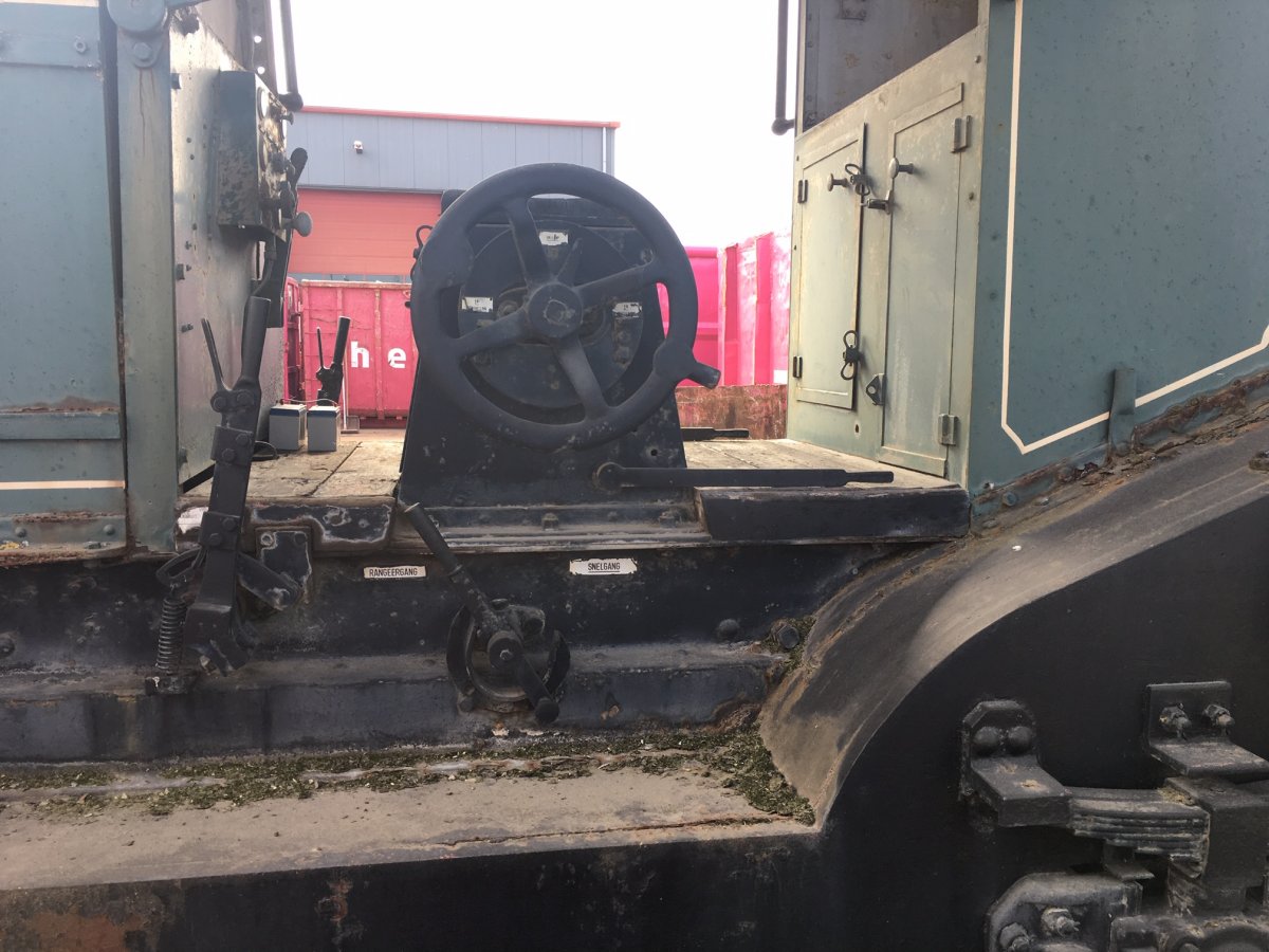

Vandaag nog even naar een Oersik geweest die in de buurt op een industrie terrein staat.
Welliswaar achter een hek maar een paar foto's met de telefoon nemen voor wat details lukte wel tussen het gaas door  ;)
Voor de liefhebber;

Die staat daar gewoon weg te roesten lijkt het :o
Mijn vorige werkgever heeft daar ooit een loods gehuurd, het leek ons een speelgoedje van de eigenaar van het geheel, ik heb  het niet zelf gezien , maar het schijnt dat hij er mee heen en weer heeft gereden op het kleine stukje spoor.
