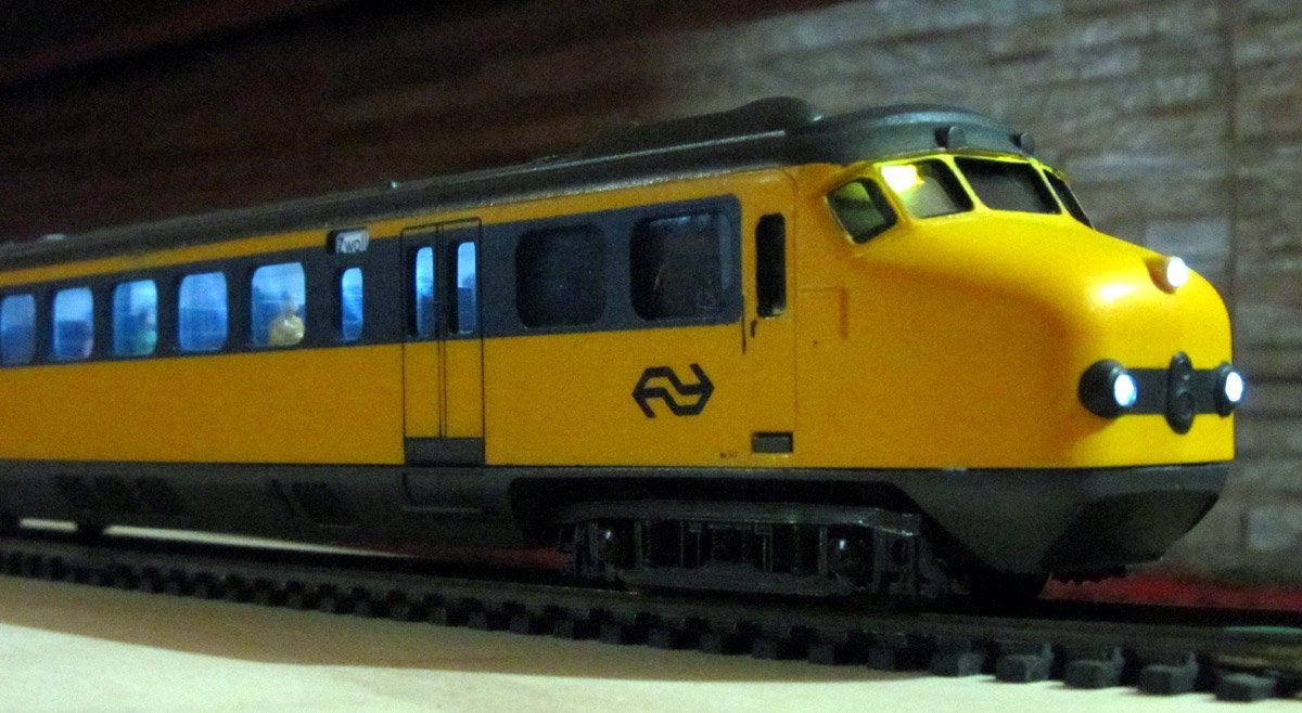

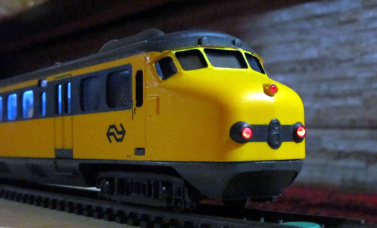

Hallo allemaal:
Weer een update hier. Na de tussenrijtuigen zijn nu de kopstukken van de Lima hondekop aan de beurt.
Ik haalde het in m´n hoofd om wisselende kop-en sluit verlichting te willen maken. Omdat ik de kleine rode lichtjes boven de cabineramen niet uit wilde boren (waarover later
), heb ik dit bedacht:
-Een felle witte LED midden in de snuit om gelijkmatig licht door alle 3 koplampen te krijgen;
- Twee zwakke rode LED´s precies vóór de twee onderste koplampen om het rode sluitlicht niet door de middelste koplamp te zien.
Dit dus: (Dit was een test):
Makkelijker gezegd dan gedaan. Na drie verschillende proefopstellingen is het eindelijk een beetje gelukt.
Het eerste punt is uiteraard de hele kap van binnen zwart schilderen. Vooral de neus.
Hier de LEDs:
Het plaatje styreen heeft (hopelijk) de vorm van de neus, om het licht af te sluiten.
Ook nog zoiets als een cabine er bij, met licht:
Het gevalletje gemonteerd:
En weer testen:
Later komen de foto´s van het eindproduct.

Je mag dan wel wat vrijheden nemen met het materieel, het zou wel mooier zijn als je de helder witte LED een gele laklaag geeft (de kleur zoals in het echt). Kleine moeite en ziet er vriendelijker uit. Verder nog steeds mooi project, ik blijf het volgen.

Reactie #38 Gepost op:
14 June 2018, 01:19:47 »
Hoi, en bedankt voor de reacties!
Arjen: No hay problema, hier zijn ook niet zoveel mensen die Nederland op de kaart kunnen vinden. Van Amsterdam hebben ze nog wel eens gehoord, maar over Zwolle nog nooit
Sven: Bedankt voor de tip, dat zijn van die ideeën waar ik nooit op tijd op kom. De kappen zitten al dicht
De LEDs zitten aardig diep weggemoffeld, maar als ik het stel weer een keer open heb voor schoonmaak o.i.d. zal ik het proberen. Als dank krijg je een sneak preview van één van m´n volgende klusjes, misschien komt die je bekend voor:
Morgen hopelijk de verdere foto´s van de hondekop. Het publiceren gaat niet in real-time, de treintjes en de internetverbinding staan op verschillende locaties, 60 km uit elkaar...
Joost

Hondekop, tweede hoofdstuk.
Les geleerd. Als je gaat solderen, houd dan de plastic kappen op een afstand.
Dat betekende een avond reparaties uitvoeren. Gaatje geboord, stukje rond styreen er in:
De schade zo goed mogelijk hersteld. De cabineramen een zwarte rand gegeven, dan valt de diepte van de ruiten iets minder op.
Net zo als de tussenrijtuigen, de deuren uitgetekend en een transfer om het compleet te maken:
En we rijden naar Zwolle, met passagiers!
Sven heet gelijk, het licht is te wit. Zal ooit wel iets aan gedaan worden.
En met rood:
Dat was het dan. Niet zo goed geslaagd als ik wel gewild had, maar toch wel beter dan wat ie "af fabriek" was. En zoals met alle projecten, heb er weer heel wat van geleerd, en het heeft me een flinke tijd van de straat gehouden
Groeten uit Colombia, en bedankt voor het mee lezen en -denken!
