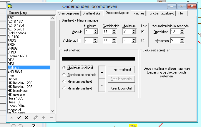

Vandaag proef gereden met koploper en toch echt langzaam volgens mij, en dat met een nieuwe LoPi4. .
Dirk,

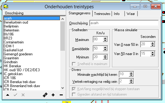

Over Koploper: rij jij met geijkte snelheid of op decoderstappen?
Check eens eigenschappen van lokomotief, onderstaand plaatje. Hier staat het maximum op stap 21........
Of het treintype: hier staat het maximum op 80 km/hr.......
Gr, Ben.
