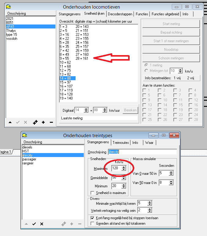

Uit de Koploper database van Dirk, de "41" is geijkt op 161 km/hr bij stap 28, het treintype laat een max. snelheid toe van 120 km/hr.  ;)
Gr, Ben.

Ja Ben,
Die database rammelt nog aan alle kanten.
Maar Dirk heeft al eerder geschreven dat de locs ook langzaam rijden als hij alleen een stukje testspoor gebruikt.
Dan zal Koploper geen rol spelen. Ik neem dat Dirk dan helemaal los van Koploper getest heeft.
Blijft een vreemd iets.
Gr.
Eric
