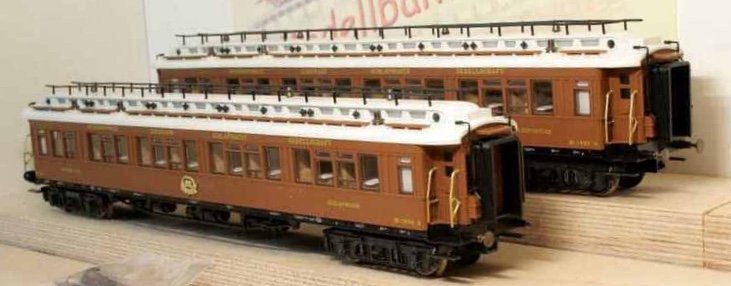

Inmiddels wil men bij de EMV dat ik een soortgelijke trein maak in 1:87 voor achter de Blauwe Brabander. Daar zijn ook mooie CIWL rijtuigen voor te maken.
Gr, Hans
Hallo Hans,
Ik weet niet wat je bedoelt met een soortgelijke trein van mooie CIWL rijtuigen. In de periode dat de Blauwe Brabander in het blauw reed (en ook internationale treinen trok) waren de CIWL rijtuigen niet de blauwe stalen rijtuigen zoals het type F dat jij maakt, maar teak kleurige houten rijtuigen. In mijn e-book over CIWL rijtuigen zijn de verschillende versies te zien: http://sncf231e.nl/ciwl-carriages-by-fredsmall/.
Groet
Fred

@Fred,
Dat klopt. Ik had onderstaande rijtuigen op het oog. Wellicht dat je me tzt weer kunt/wilt helpen met de noodzakelijke research. De productie zal op soortgelijke wijze opgepakt worden als met de CIWL F type.
Gr, Hans

@Fred,
Gr, Hans
Hans,
CIWL rersearch vind ik altijd leuk om te doen. Je hebt een uitdaging on dan iets te maken dat mooier/beter is dan de wagens van Hobbytrain:
Groet
Fred
