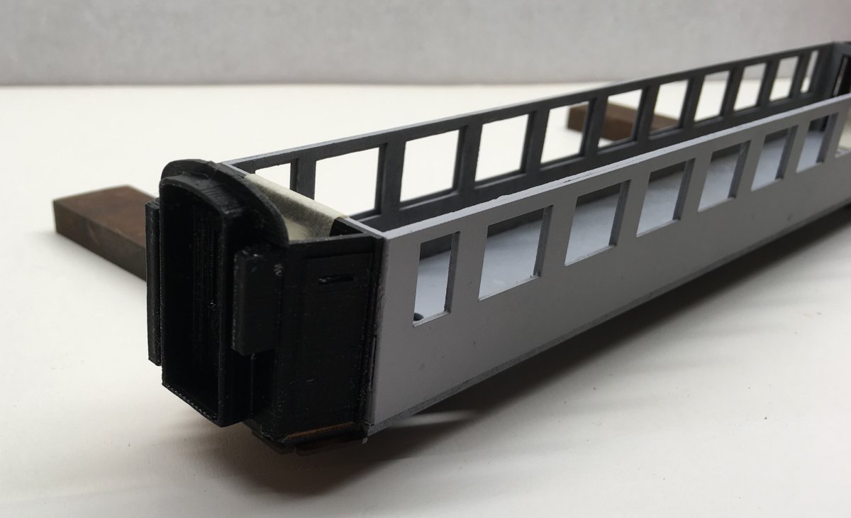

De proefprints voor de koppen zijn gereed. Ze blijken te passen.
