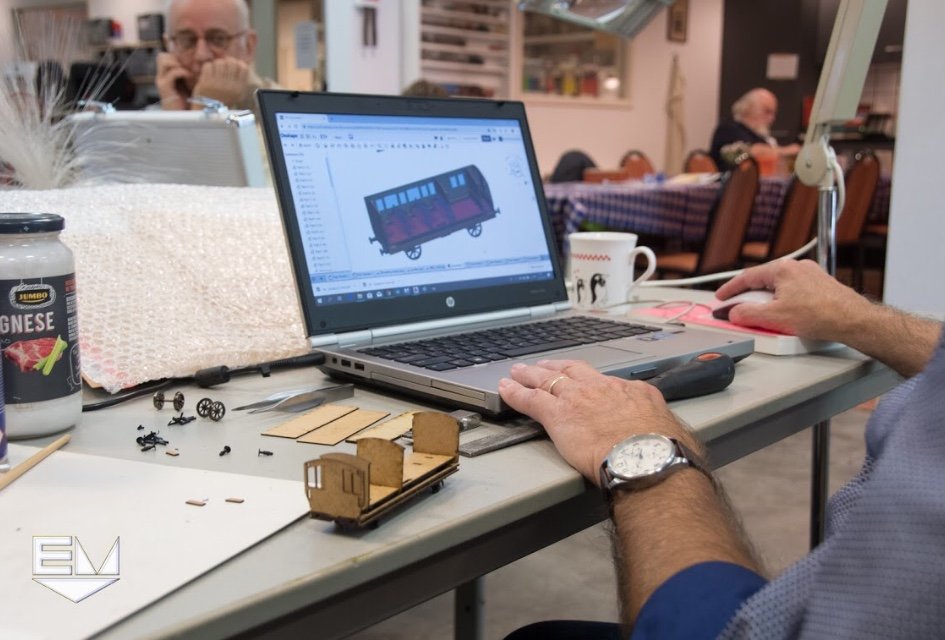

Vandaag een versie gemaakt met een dak van dun fineer en wanden van karton. Ben benieuwd of ik de wanden ook van fineer kan maken.
Eigenlijk moeten de onderdelen vóór de montage gespoten worden. 😀
Gr, Hans
https://spoormodelleren3d.nl/

Hieronder het ontwerp voor de derde vaiant van de Stroudley coaches. In dit geval de Brake Van.
Gr, Hans

Hieronder enkele foto’s van het ontwikkelproces...
Een 3rd Brake in wording.
Zoals gemeld, zou ik proberen een wand te snijden uit fineer. Tot mijn grote verrassing is het mogelijk met een professionele lasercutter een extreem filigrane uitsnede te maken. Zoals Floris al voorstelde, kan ik nu twee lagen op elkaar lijmen. Een met de gaten voor de ramen, en een voor de lijsten. Omdat het gisteren zo extreem druk was op de Maker Faire Eindhoven, moest het snijden van de wanden en lijsten even uitgesteld worden. Maar dit biedt wel ruime mogelijkheden. 😀
Gr, Hans

Langzaam maar zeker wordt het een rijtuig. Balkon en dak toegevoegd.
Om een beetje aan te geven wat de bedoeling is, zie het plaatje hieronder. De meeste delen worden gemaakt van MDF in verschillende diktes. De koppen en de draaistellen worden in 3D geprint. Het dak maak ik uit mogelijk van een plaat messing.
Gr, Hans
