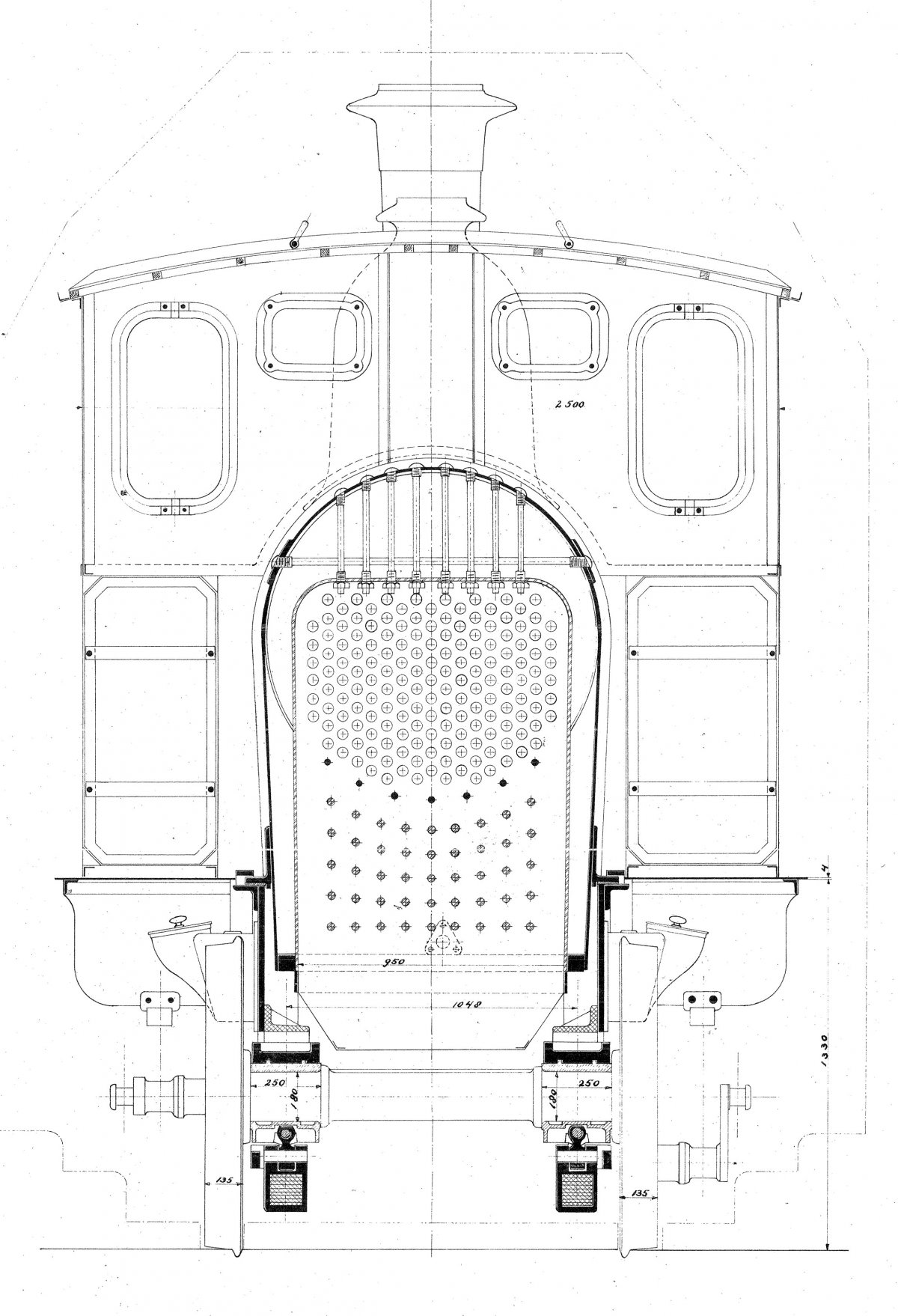

Hallo Ivo,
Vandaag zag ik jouw draadje.Ik heb ook nog plannen voor een Staatsspoor 650 (uiteraard in spoor 0).Ik heb daarom enige documentatie verzameld.Het onderdeel helemaal rechts boven op de bovenste foto is een condensatiesmeertoestel.Ik heb de indruk dat het gietstuk wat plat is.Het moet echter rond zijn :
De ruimte tussen de linker waterkast en de vuurkist is wat ruim omdat daar het ganghandel zit :

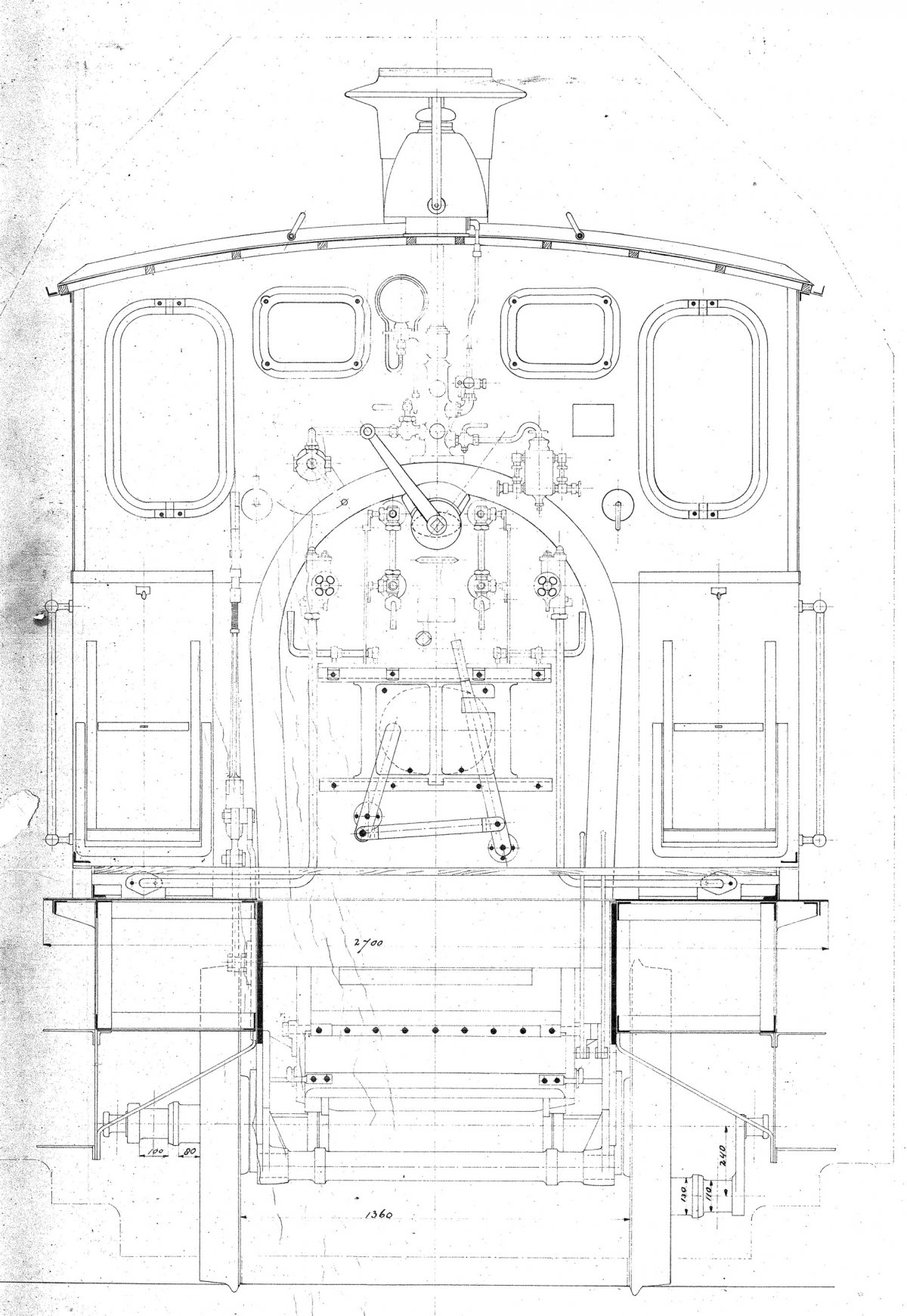

De voorzijde van het machinistenhuis ziet er op de fabriekstekening overigens zo uit :
De hoefijzervormige opening sluit goed aan op de vorm van de vuurkist :
Overigens zie ik dat je tegen de achterwanden van beide vuurkisten ook schuiven voor kolenbakken (nog los) gezet hebt.Voor de latere versie van de waterkasten klopt dit niet.Vanaf 1930 zijn de waterkasten vervangen door grotere exemplaren.Alleen in de rechter waterkast zat een kolenbak.Je kan de contouren van deze kolenbak goed zien aan het patroon van de klinknagels op de zijwand van de waterkasten.In de oorspronkelijke waterkasten zaten wel in beide waterkasten een kolenbak.Dat is te zien op deze tekening :
Paul Henken geeft dezelfde tekening op blz. 70 van zijn boek.Merkwaardigerwijs schrijft hij onder aan blz. 71 dat deze locomotieven slechts aan de rechterzijde een kolenbak hadden.Dit klopt dus niet, want waartoe dient dan die schuif aan de linker zijde.Het is wel zo dat de linker en rechter kolenbakken een andere vorm hadden.Op de linker waterkast zat een vrij kleine kolenbak :
En op de oude rechter waterkast zat een kolenbak die ongeveer dezelfde vorm had als de kolenbak op de vergrote nieuwe rechter waterkast :
De bij de museumlijn Haaksbergen-Boekelo gerestaureerde Staatsspoor No. 657 heeft alleen aan de rechter zijde een kolenbak.Deze loc heeft vergrote waterkasten gehad.Men heeft de kleinere waterkasten nieuw gebouwd.Op bovenstaande foto is te zien dat er voor de linker waterkast allerlei leidingen van het remsysteem lopen.Een eventuele opening van een kolenbak zou dan niet te bereiken zijn.
Verder wil ik nog opmerken dat aan de rechter zijde van de rookkast inderdaad de blazersmoorafsluiter zit.In het boek van Labrijn staat daarvan een tekening :
Op de NS 8100 zat er geen handwiel op :
Hoe de leidingen in de rookkast lopen is op deze tekening te zien :

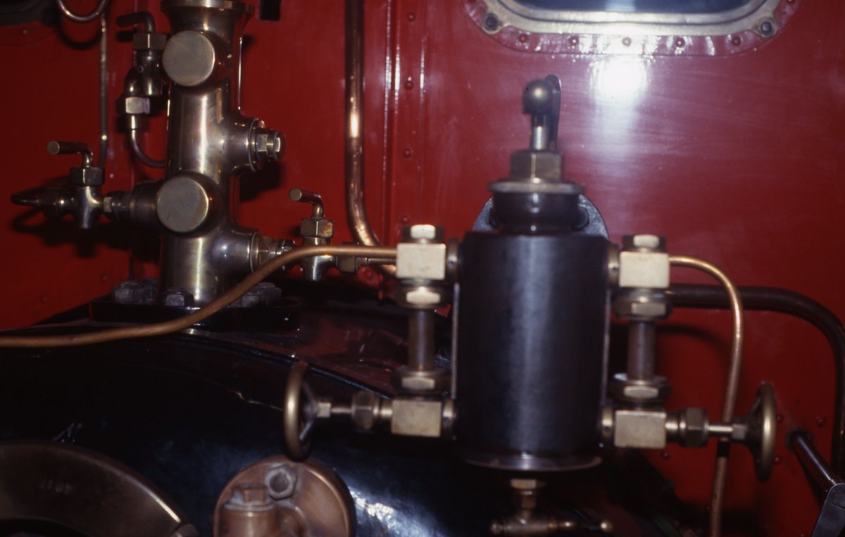

Jan, bedankt! Hier heb ik veel aan.
Je bevestigt een aantal vermoedens. Ik had het condensatiesmeertoestel ook al herkend uit een foto in het Henken boek van de gerestaureerde van de MBS en inderdaad heeft het een rond reservoir. Ik was me ook al aan het afvragen wat de schuif links in het machinistenhuis voor de waterbak deed. Daar zat in elk geval in de grote waterkasten geen kolenreservoir meer. Overigens zijn de kasten in de machinistenruimte volgens mij wel voor de grote waterbakken geschikt. Het komt ook overeen met de klinknagels buitenop. De blazerafsluiter zit op de 8100 inderdaad bovenop en niet op het deel dat aan de zijkant op de rookkast zit. Je tekeningen bevestigen dat.
Nu nog de hijsoogjes op het dak maken (had ik op andere foto's ook al gezien).
Ik wist ook niet dat je sluitseinijzers kunt gebruiken als steeksleutelhouder
Ik heb de indruk dat de foto's die je hebt genomen van een 8100 is die voor de tramdienst is omgebouwd. Het leidingwerk links naast het ganghendel stond er denk ik alleen in de tramversie.
En ik zie ook de ovalen waterdeksels op de waterbakken. Dit is dus voor de oorspronkelijke bakken. Ik denk dat ik die op de grote bakken ook heb gezien.
Je hebt me goed geholpen met een aantal puzzelstukjes
