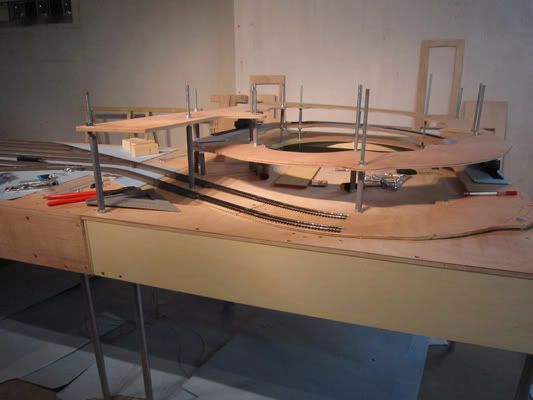

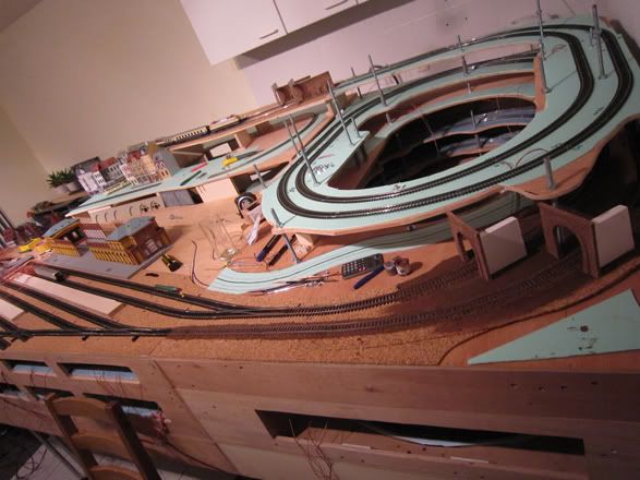

Ik ben gewoon begonnen met het leggen van de rails op een 9 mm dikke multiplexplaat. Vervolgens ben ik met een wagon gaan aftekenen hoe ver de langste wagon uit zou steken bij de bochten. Vervolgens heb ik daar een centimeter bij op geteld en af en toe ruimte gelaten voor M10 schroefdraad. Vervolgens ben ik gaan zagen schuren en ziehier het resultaat van m´n eerste klimovaal
Succes groeten Jake

Ik heb inderdaad eerst de rails gelegd om te kijken wat de binnen= en buitenmaat moest zijn. Toen heb ik de onderplaat afgetekend en een sleuf voor het verloop van de onderplaat naar de bovenliggende plaat gezaagd. Ik heb wel alle platen op elkaar gelegd en afgetekend. Mijn klimspiraal is in 2 delen op elkaar want het zijn modules van 170x109 cm en 36 cm hoog. Onderplaat is 12mm en tussenplaten zijn 9mm.
Mijn baan is H0 1:87.
Ziehier m'n klimpiraal:
Groeten Jake
