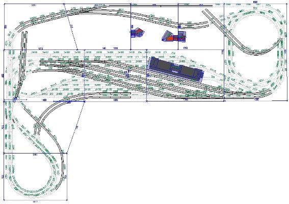

Best forumleden,
Na 15 jaar ben ik een half jaar geleden weer begonnen met de bouw van een leuke baan.

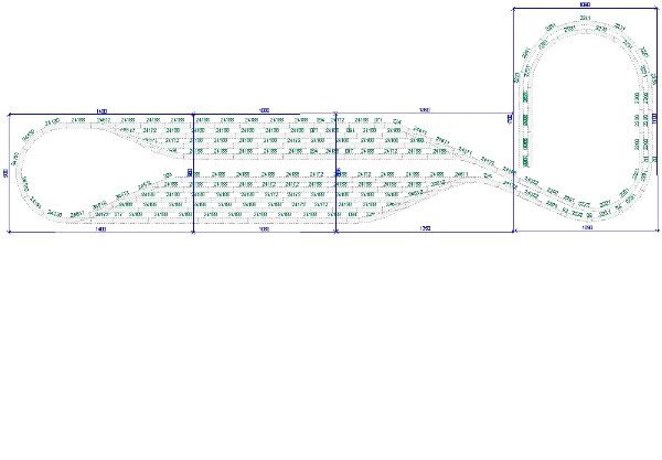

Hier eerst het baanplan van het schaduwstation, dat inmiddels toch 10 sporen heeft gekregen:
En de rest vd baan

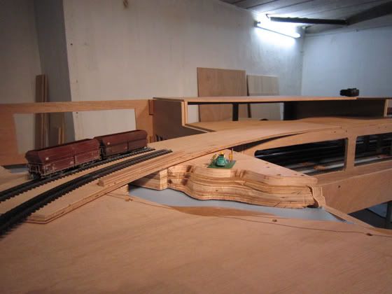

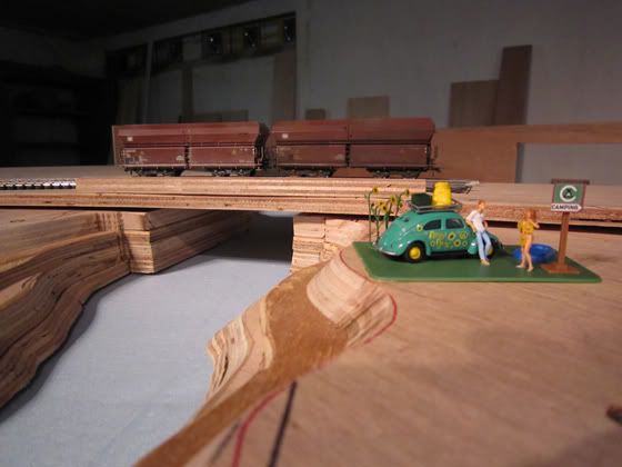

Hieronder vind je enkele foto's van hoe ver het tot nu toe gevorderd is.
Ik ben ijverig verder aan het bouwen :-)
Veel kijkplezier
Groeten Jake

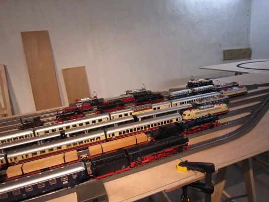

25 January 2011, 02:55:46 »

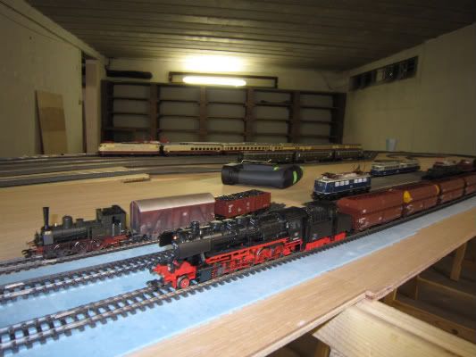

Hier alvast een paar fotos van het rijdend materiaal, mijn baan wordt Zuid Europees rond de Alpen.

Berichten: 3951
Re:De bouw van Jakes baan
25 January 2011, 07:54:09 »
Zoo mooi plan zeg! En mooi materieel
Ik zie.... volgens mij heb je marklin? Anders heb je een keerlus probleem in je baan.
Gr.

Eegtrain
Berichten: 1018
Lid Modelspoorgroep Eindhoven
27 January 2011, 01:06:37 »
Hoi Mathyn,
Het is geen keerlus, het is het schaduwstation, ze komen op het ene spoor binnen met 5 opstelsporen en daarna een halve cirkel, daarna kunnen ze weer via nog eens 5 opstelsporen weer een rondje over de baan rijden rtot ze weer via een halve cirkel keren.
Maar het is idd Marklin; K-rails op de zichtbare sporen en C-rails in het schaduwstation.
Groeten Jake

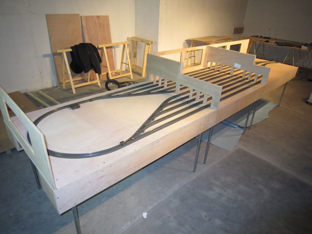

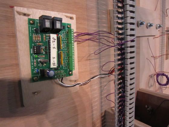

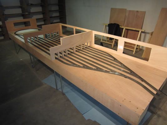

29 January 2011, 02:11:22 »

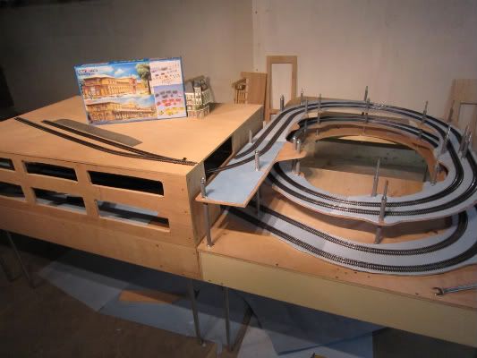

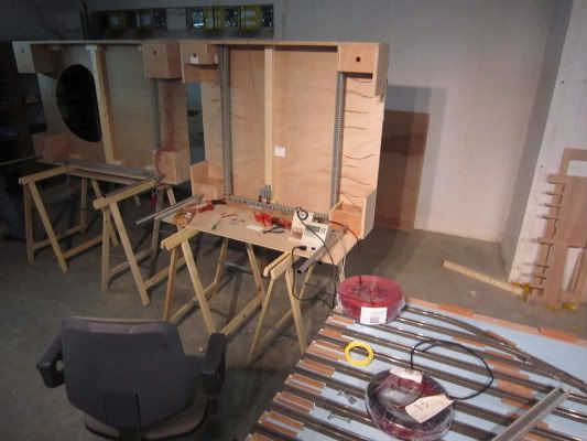

Hier weer een korte update van de bouw van de baan:
De eerste module bovenbouw en electronica van de 2 andere modules:
En het is weekend! Dus dat wordt weer verder bouwen aan dit leuke project!
Groeten Jake

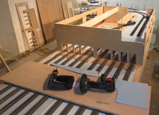

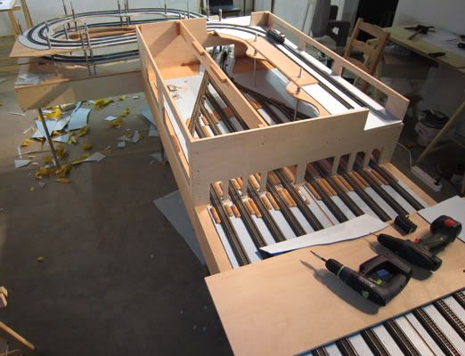

Ik ben ook net begonnen met de bouw van mijn baan en gebruik dezelfde blauwe isolatiematjes die jij ook hebt. De matjes heb ik met houtlijm aan het hout vastgemaakt. Werkt prima! Maar op welke manier heb jij de rails aan de matjes vastgemaakt?
Succes met de verdere bouw van je baan. Ik zal het zeker in de gaten gaan houden!
Menno
Thema: Rhätische Bahn in H0m
Besturing: Dinamo/Dinasys systeem met iTrain
Eegtrain

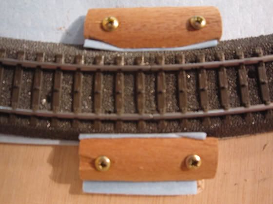

Berichten: 1018
30 January 2011, 15:18:33 »
Citaat van: Menno A. op 30 January 2011, 09:49:03
Hoi Menno,
De C-rails heb ik vastgemaakt door hardhouten blokjes te zagen van stroken, bol aan de bovenkant en die aan de onderkant schuin aflopen. Ze zijn verkrijgbaar bij de bouwmarkt. Ik heb er dunne stroken van dat blauwe schuim tussengedaan en toen flink tegen de rails geschroeft. Zo zit de rails toch los genoeg voor "vering" maar als een module op zijn kant of onderstebovengehouden wordt ligt alles stevig en op de modulescheidingen blijft alles strak op zijn plaats. Ik zal er bij de volgende update wel een foto van bijvoegen.
Succes! Groeten Jake

Eegtrain
Berichten: 1018
08 February 2011, 03:08:51 »

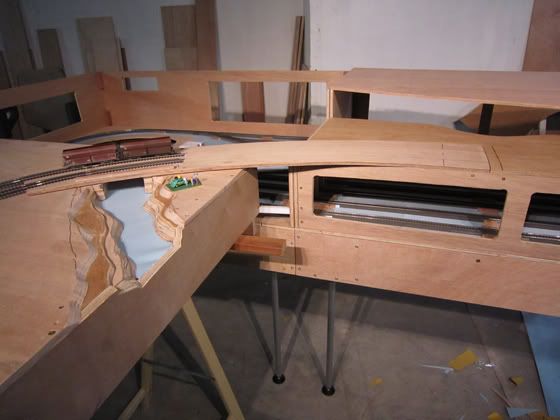

Ziehier weer een kleine update van de bouw van m'n baan, het begin is gemaakt van de zichtbare sporen, ziehier hoe het bruggetje over het water ongeveer moet gaan worden:

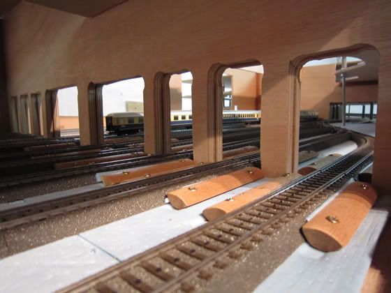

En het vastzetten van de rails met blokjes:

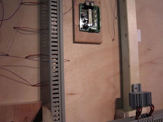

De eerste Loconet bezetmelder print is aangesloten:-)
Spannend! Nu deze week komt de Ecos2 binnen en kunnen we beginnen met de automatiserings tests!
Groeten Jake

Zou je de baanplannen in een wat groter formaat met ons willen delen? Ik vind het een mooi ontwerp.

Hoi Snoekentrein ik zal proberen het plan groter uit te renderen.

Nog iets te plat voor Profi.
Berichten: 2513
15 February 2011, 18:02:02 »
Waarom de rail zo vastgezet met blokjes?
Dit is het eerste draadje met Marklinrails dat ik zo aanschouw.
Johan.
Eegtrain
Berichten: 1018
15 February 2011, 18:11:10 »
Hoi Johan, ik probeer op deze manier toch meer van de geluidsisolatie over te houden, maar op deze manier kan de module toch op zijn kant gezet worden zonder dat de rails verschuift.
Het is eerlijk gezegd een probeersel van mij in het onzichtbare gedeelte (o.a. schaduwstation) maar achteraf had ik het eventueel net zo goed vast kyunnen schroeven, want er blijft van de geluidsisolatie veel minder over dan ik gehoopt had. Die C-rails maakt nou eenmaal veel meer geluid dan K-rails.
Groeten Jake
