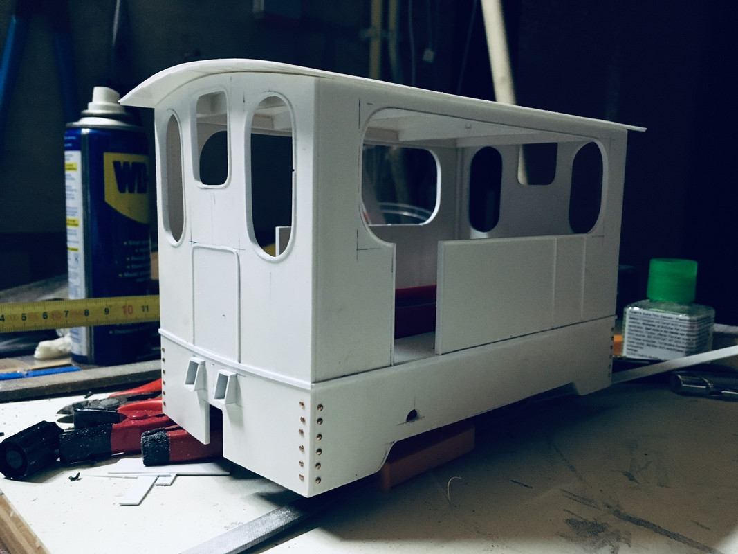

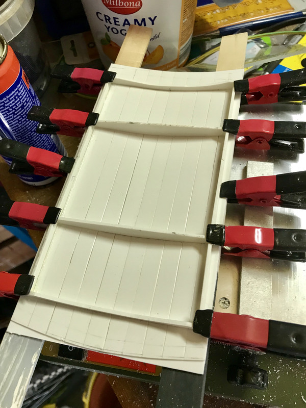

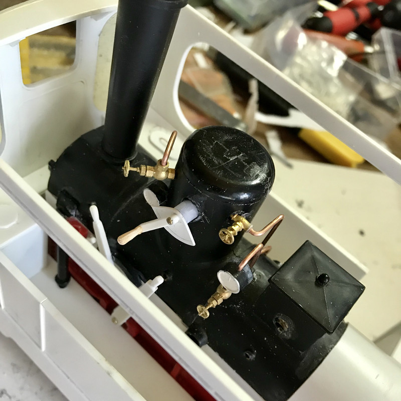

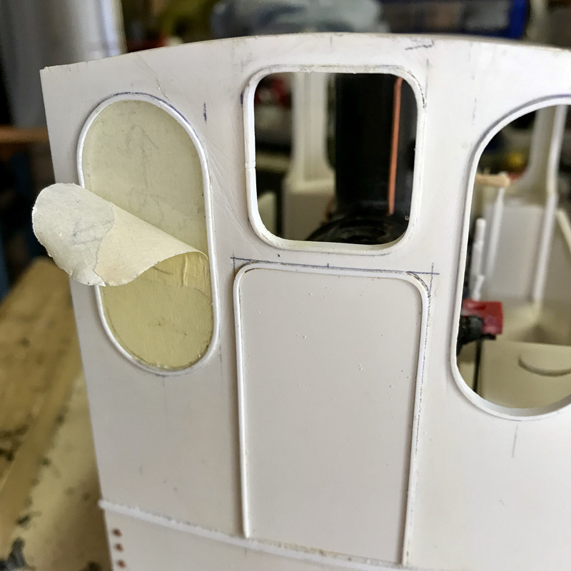

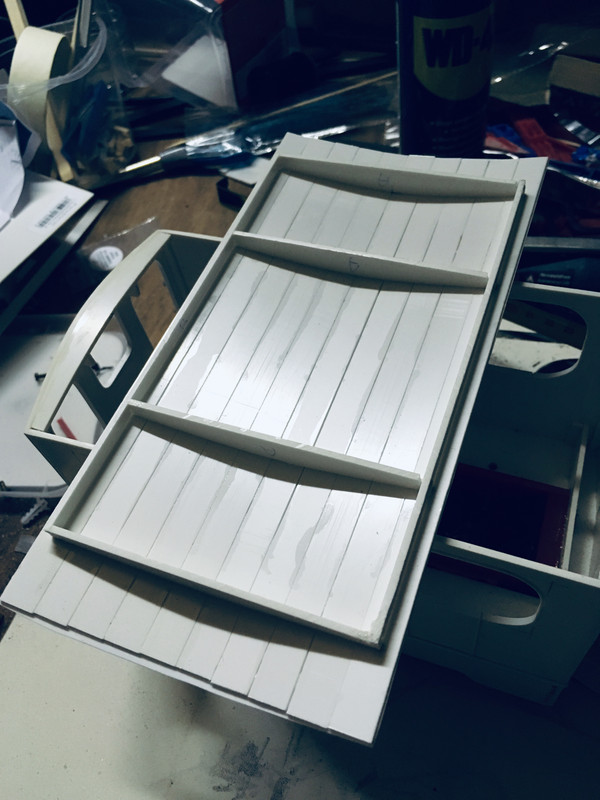

Het werk aan de Backer lijkt wel stil te staan. Het tegendeel is echter waar. Er gaat zo veel tijd in het maken van alle details zitten! En daarnaast is er heel erg weinig tot geen documentatie van deze details, dus minstens de helft wordt ter plekke verzonnen. Met als doel een authentieke uitstraling én in LGB stijl: alsof LGB m gemaakt heeft.
We prutsen rustig verder.
In de lok zijn nu in alle hoeken bakken gemaakt. Rondom de stoomdom zijn diverse regelaars en meters geplaatst. Het dak is opnieuw ‘bekleed’, want de eerste bedekking zat niet naar m’n zin. Het gebruikte plaatmateriaal was te dun en bij het verlijmen vreselijk gaan bobbelen. Nu wat dikkere plaat genomen. En nog een nieuw detail is dat alle ramen van plexiglas gemaakt worden. Allemaal op maat gezaagd en gevijld. Er is er al één klaar! 😵
Ik zoek nog inspiratie voor het maken van twee pijlglazen. Iemand?
Groeten, Henri
