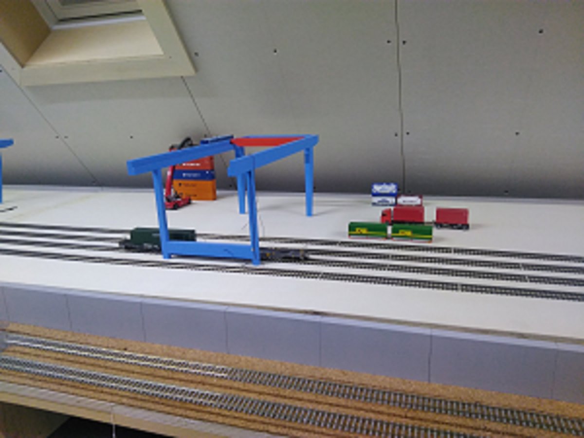

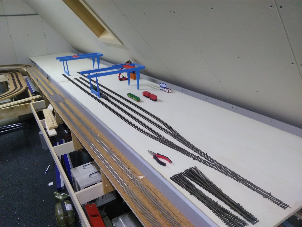

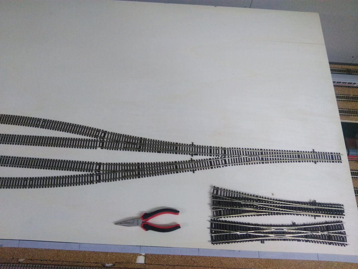

Re: Nieuwbouw container overslag terminal
« Reactie #24 Gepost op: 14 December 2017, 00:02:56 »
Hallo Allemaal,
Hier een kleine update. Vanavond , om een indruk te krijgen, de iets meer dan helft containerterminal opgebouwd om te zien hoe het eruit gaat zien. Wat mij direct opvalt is de immense grootte van de portaalkranen. Dat wist ik al maar nu is het wat meer zichtbaar. Desondanks vind ik het mooi om te zien.
Graag jullie mening:
Er komt nog een spoor naast de terminal om overige industrie te voeden. Denk zelf om de terminal met een spoor minder te voorzien. Is 4 teveel?
Sporen in de beton of erop?
@ Gert, heb ze bestudeerd. Veel verschillende opstellingen. CTS Köln is een optie. Bedankt voor de input.
@ NS1220, foto's zijn altijd welkom. is het niet om te gebruiken dan wel om van te genieten  (y)
Tot de volgende update.
Pallie
DB periode V-VI
« Reactie #25 Gepost op: 14 December 2017, 08:54:40 »
Goed bezig Ruud!
Over de sporen van de terminal: Worden het kopsporen? Zo nee, dan heb je een spoor nodig om de lok die de trein brengt weer naar de andere kant van de terminal te kunnen laten rijden. > Je zou dit ook samen kunnen laten vallen met het spoor wat je noemde voor de overige industrie. Voor het effect is het wel mooi een hek te plaatsen langs de terminal, en de sporen gewoon in ballast te leggen. Ik denk dat de oppervlakte ook een beetje "breekt" qua kleur en bovendien kom je dan aardig in de buurt van RSC Waalhaven:
http://www.sporen-met-rob.nl/Index%20Sporen%20met%20Rob/Allerlei/Allerlei%2017.JPG
4 sporen is op zich niet te veel, je hebt meer ruimte om wat wagens langer te laten staan, dus als je even niet met een paar treinen wilt rijden kun je ze hier kwijt. Scheelt weer in het schaduwstation  ;)
« Reactie #28 Gepost op: 14 December 2017, 13:04:49 »
Hey Arjan,
Dank voor jouw input. Dat is idd waar. Als ik ze in beton zou leggen wordt het een grote plaat.
Nee er komt geen omloopspoor. Het zijn idd kopsporen. Aan de voorzijde van de terminal komt een emplacement. zie foto met ICE ergens in het begin van deze toppic. Deze zal ook worden voorzien van veel opslagruimte. Ook als er niets staat heeft zo'n open veld met sporen iets aparts. Echter vind ik de beredenering voor opslag van treinen wel goed. Plek heb ik om te rangeren.
Groet, Pallie
