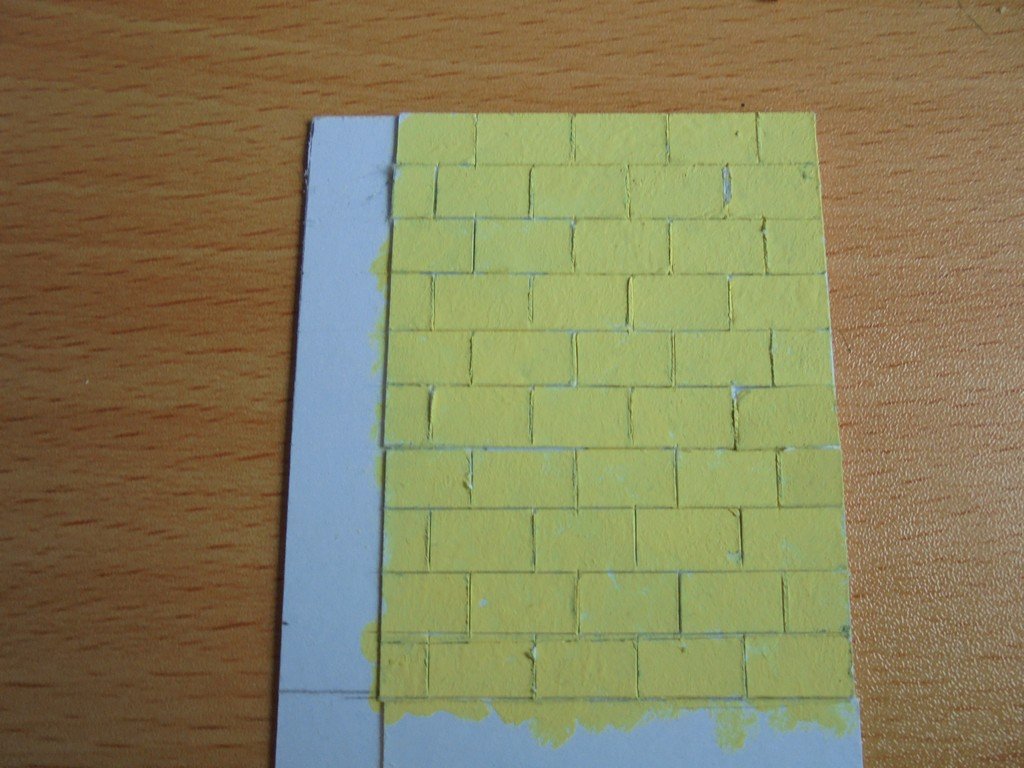

Depot Vossölder (4) Vervolg.
Wim, zolang je blijft proberen worden de kansen van slagen volgens mij alleen maar groter.
Afgelopen dag bezig geweest met een tweede proef.
Ik heb dik keer weer een stukje blauw plaat = XPS genomen.
Ook deze keer heb ik steentjes van 10 bij 6 mm gemaakt.
De steentjes zijn aan elkaar blijven zitten door het stukje niet in zijn geheel in te snijden.
Daarna heb ik het proefmuurtje behandelt met zwarte verf voor de voegen, en licht gele verf voor de stenen zelf.
Die licht gele verf heb ik gemengt uit gewoon wit, en citroen geel.
Voor de eerste indruk vind ik het wel geslaagd, misschien de volgende keer een laag muurtje maken.
Tot zo ver weer, wordt vervolgt . . .
Fijne dag,
André.

Depot Vossölder – Locloods (2)
Een tijdje terug had ik twee teststukjes laten zien, die ik had uitgetekend op correspondentiekaart.
Een derde had ik uitgesneden uit een afval stukje blauwe plaat.
Ik wil graag met de voor mij bekende materialen verder, vandaar mijn volgende methode.
De eerder getoonde teststukjes, stukje 1 is dus over stukje 2 geplakt.
Teststukje 1 heb ik bij deze over teststukje 2 geplakt, en daarna heb ik het teststukje voorzien van een lichtgele kleur.
Vervolgens heb ik de voegen van de muur nog eens ingesneden, zodat die weer wat duidelijker zichtbaar zijn.
Het nieuwe testmuurtje.
Op deze manier wil ik een muur uit Mergelstenen nabootsen, waarvan de voegen erg dun zijn uitgevoerd.
Station Valkenburg is opgebouwd uit mergelstenen, en die laat over het algemeen wat minder zijn voegen zien.
Ook andere muren bestaande uit mergelstenen laten dunne voegen zien.
Tot zo ver, wordt vervolgt . . .
Fijne dag,
André.
Berichten: 6134
Re: Klein Hertogdom Moresnet in H0
Reactie #299 Gepost op:
07 October 2019, 22:53:35 »
De kleur is alvast goed
de groeten van Jacob
