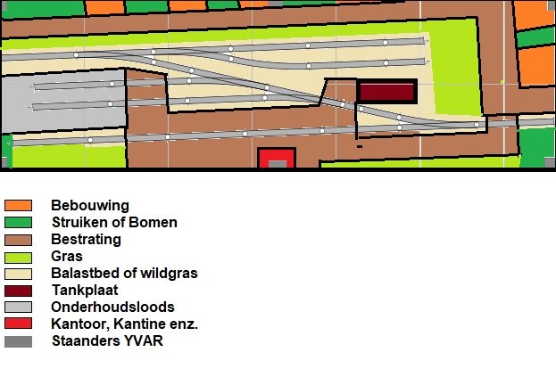

Depot Vossölder (2)
Nu ik heb begrepen dat het lastig is om het programmeerspoor met het depot te combineren, heb ik besloten omdat anders te doen.
Ik laat dat spoor voor nu even weg, maar in een later stadium zal het terug komen.
Het toegangsspoor aan de voorkant is dan ook niet meer nodig, en daarom heb ik twee nieuwe plannen gemaakt.
Hierbij heb ik de rails wat schuin gelegd, waardoor het wat anders oogt.
Het kantoor is nog steeds rond de staander van de IVAR stelling geplant.
Bij beiden is er meer opstel spoor gekomen, terwijl er ook meer ruimte voor de omgeving is.
Alleen de tankplaat is op twee verschillende plaatsen te zien.
Bij de ene langs het voorste spoor aan de voorkant dus.
Bij de andere langs het schuine spoor, waardoor tijdens het tanken het depot niet te breiken is.
Mijn voorkeur gaat uit naar de bovenste, maar misschien hebben jullie nog andere ideeën.
Ik verneem het graag,
met vriendelijke groet: André.
Fijne dag,
André.
Flevodienst 1976
  • Klein Hertogdom Moresnet, komt als de tijd daar rijp voor is.
  • Berichten: 1008
Re: Klein Hertogdom Moresnet in H0
« Reactie #262 Gepost op: 15 September 2019, 19:33:38 »
Depot Vossölder (2) Vervolg.
Aan het begin van deze avond tijdens het douchen, kreeg ik opeens een idee.
Het IVAR systeem bestaat uit staanders, waarvan er één hinderlijk in de weg kan staan.
Weg zagen kan, maar dan stort de hele boel in elkaar.
Daarom wilde ik het kantoor gebouw er omheen bouwen, zodat je er wel omheen moest kijken.
Maar waar komt dan mijn tankinstallatie, daarvan heb ik eerder vandaag twee opties laten zien.
Waarom draai ik het niet om, het tankstation met opslag tanks komt rond de staander, en het kantoor komt ergens anders.
Bovenstaand het nieuwe plan, deze lijkt mij veel logischer, en het lijkt ook wat minder vol gepropt.
Tips, vragen en/of andere zaken zijn zoals altijd zeer welkom.
Fijne dag,
André.

Ik heb reeds de wissels voor het depot besteld, maar wil toch voor de zekerheid wat vragen?
Ik gebruik de roco multimaus die bij mijn ooit gekochte startset is geleverd.
Bij deze startset zat een railovaal die voorzien is van ballastbed.
Deze rails wil ik in het depot niet verwerken, en dus moet de rails anders worden aangesloten.
Ik heb nu deze aansluitrail
 © Marman.eu
Maar wil het onderstaande gebruiken
 © Marman.eu
 © Marman.eu
Van roco 61190 wil ik het printplaatje afknippen, waardoor ik met behulp van een kroonsteentje de raillassen aan het draad kan maken.
Hopelijk is het bovenstaande duidelijk.
Mijn vraag is dan, kan dit zo?
Fijne dag,
André.

Solderen is beter, maar je voorstel kan prima. Nog beter is om een ringleiding te maken (een algemene voedingskabel onder de baan) en deze verbinding van de booster (zwarte box) daarmee verbinden. Vervolgens verbind je de ringleiding op diverse punten met de baan. Dan heb je meer aansluitpunten en daarmee een bedrijfszekere baan.
een beetje dit idee:
Bron: N-project
michel
Edit: ik zie net al je plannen voor een depot. Zitte leuke dingen tussen, inclusief de gedachten van de IVAR-stelling. Nu ga ik daar volgend jaar ook eens weer mee stoeien, dus ik kijk graag naar jouw ideeën :)
