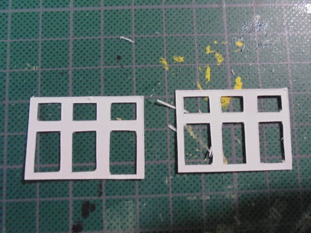

Ik was niet tevreden over mijn kozijnen met bruine kaders.
De maten waren slordig, waardoor de ene stijl dikker was dan de ander.
Gisterenavond nog eens het draadje, Schrijfblokkarton, correspondentiekaarten en wat verf.
https://forum.beneluxspoor.net/index.php?topic=64276.0
Doorgenomen, en ontdekt dat het veel simpeler kan.
Ik heb deze keer de maten van een raampje direct op correspondentiekaart uit getekend, en deze maten voor meerdere raampjes herhaald.
Daarna heb ik alvast één raampje uitgesneden, en daarvan een foto gemaakt.
Ik vindt dit veel beter, en het scheelt een hoop gepriegel.
Door dat gepriegel werd het allemaal niet mooier, en beter.
Ook hier geldt dus de kunst van het weglaten.
Voorlopig ga ik dan ook op deze wijze verder.
Groeten, André.

  • Berichten: 25883
  • Eens komt het goed.
    • MIL MOD
Re: Klein Hertogdom Moresnet in H0
« Reactie #249 Gepost op: 06 August 2019, 22:25:04 »
Duidelijke verbetering  (y)

De afgelopen dagen weer een beetje aan het knutselen geweest.
Voor het dak van het rode gebouwtje wilde ik deze keer wat anders.
Zodoende zal een deel plat, en een deel schuin worden.
Voor het platte deel heb ik al een stuk schuurpapier geschilderd, deze ligt nu te drogen.
Later zal deze op een stuk correspondentiekaart worden gelijmd, die dan weer wordt verstevigt met de houtjes.
Voor het schuine deel heb ik een kaart donkergrijs tot zwart geschilderd.
Deze is niet geheel dekkend geworden, ik heb er voor gezorgd dat er een beetje verschil in kleuren is ontstaan.
Daarna heb ik die kaart versneden in stroken van 6 mm breed, die heb ik om de 6 mm voor de helft ingesneden, zodat er leistenen ontstonden.
Deze stroken heb ik overlappend op een strook correspondentiekaart geplakt, zodat het dakdeel een beetje vorm kreeg.
afbeelding 19090201 Hier het stuk dak met de leistenen.
De zichtbare stenen zijn dus ongeveer 6 bij 3 mm, en zijn halfsteens aangebracht.
Inmiddels is de onregelmatige kant van het dakdeel al recht gesneden, zodat het binnenkort verder kan worden bewerkt.
Ondertussen bedacht ik mij dat ik de rode gevel wel een beetje kaal vond.
De ramen kunnen mooier worden weer gegeven, en dus heb ik alvast een aantal stroken bruin uitgesneden.
Hiermee wil ik een soort rand om de ramen vormen, zodat de kale gevel een beetje opgesierd wordt.
afbeelding 19090202 De bruine rand even voor het beeld neergelegd.
Die bruine rand zal op maat gesneden worden, en dus een vierkante ring rond de ramen vormen.
Zal dit een verbetering voor de gevel worden of niet?
