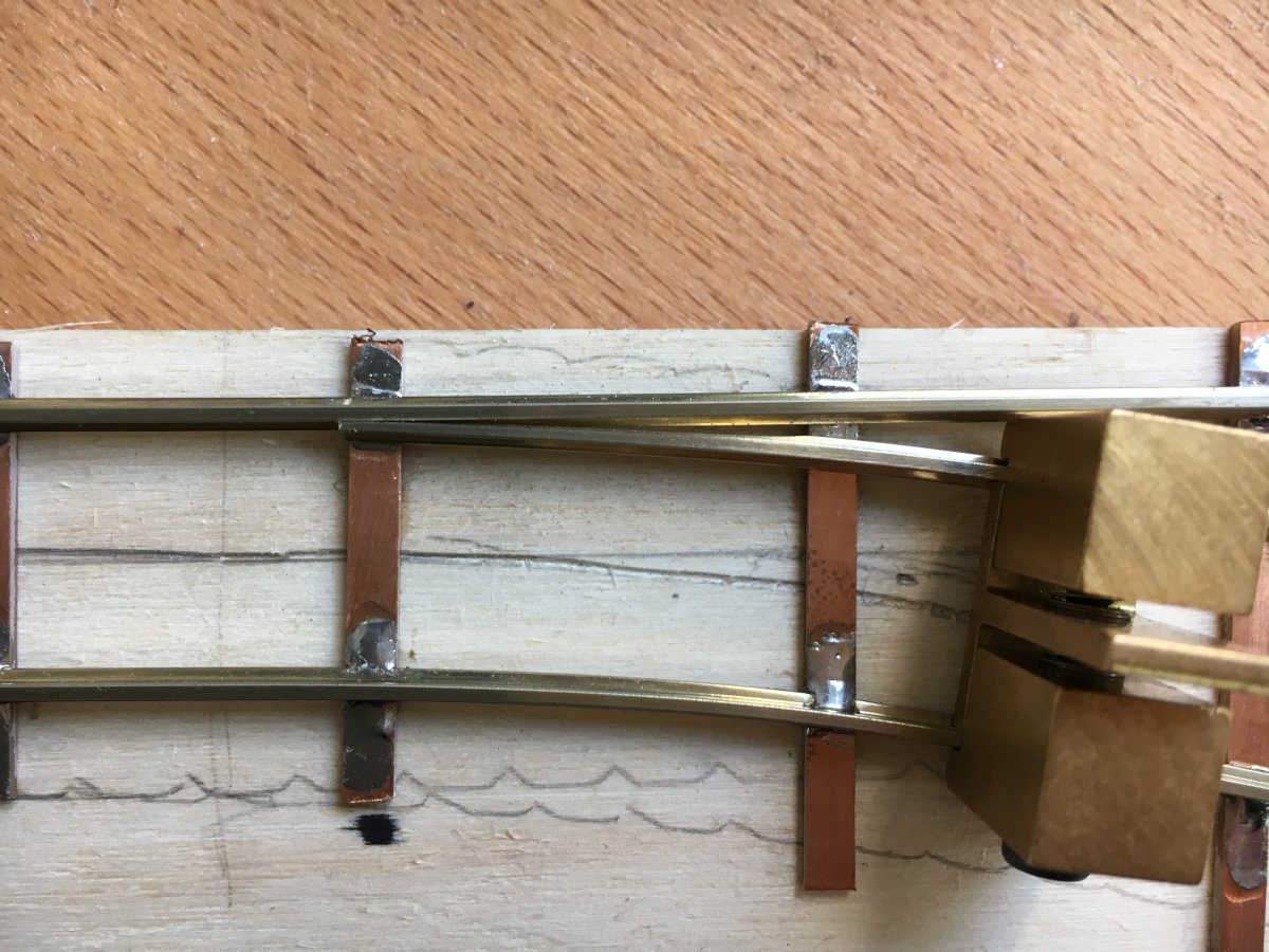

Hoi Ruud het gaat bij Sven niet om het knippen van de rails - en ja daarvoor heb ik een Xuron- maar om de epoxy bielzen, deze zijn overigens ook met glasfaser versterkt. Ik krijg deze niet geknipt. Ook niet met een tang, ga er maar vanuit dat mijn handkracht kleiner is.
Doordat het slecht gaat beschadig ik ook de messing toplaagjes. Dus is zagen een alternatief.
Sven, de glasfaser pen met beleid gebruikt, geeft niet zoveel glasfaser af. een richting uit vegen en niet heen en weer bv, kan al de hoeveelheid reduceren
Overigens vraag ik me af of de bielzen een fluxcoating hebben?

Gaat prima met een blikschaar , te koop bij HBM (kan nu even geen afbeelding zoeken )

Mijn ervaring, qua solderen, is om een beetje soldeervet te gebruiken. Ja, met kale lood/tin metharskern gaat het ook. Maar...... e.a. gaat aanzienlijk beter, makkelijker, mooier met een beetje soldeervet.

Zagen is maar tijdverspilling. Als jij een stukje hebt gezaagd, heb ik er al tien gedaan. Maar goed, dat moet je helemaal zelf weten.  :) Ik heb het net met de railknipper geprobeerd, daarmee gaat het ook alsof je boter knipt.
Soldeervet.  ??? Hoe maak je dat dan schoon achteraf, zodat het zuur niet gaat corroderen? Ik gebruik zelf printplaatsoldeer met harskern.

Het, oude, soldeervet wat je bij Fast Track hoef je eigenlijk niet schoon te maken (bij het gebruik om rails te solderen), al blijft het mooier als je het even met een staalborsteltje schoonmaakt achteraf. Ik heb hier zat rails liggen die ik niet of nauwelijks heb schoongemaakt na het solderen en die er nog steeds prima uitziet. En ja, het wel of niet gebruiken maakt echt verschil. Voor de goede orde: bovenstaande link wijst naar het eigen Fast Track product, waar ik geen ervaring mee heb, omdat ze naar verluid niet meer aan het oorspronkelijke product van Kestrel konden komen.
Maar indien het om kitbouw gaat zou ik het inderdaad even goed schoonmaken  ;)

....gezaagd, gesneden of geknipt de bielzen liggen er en de eerste rails zijn gesoldeerd. Alle drie buiten rails om precies te zijn.
Dit stuk is direct gesoldeerd zonder voorvertinnen. Het lijkt erop dat de bielzen een flux laag hebben, bij verwarmen ontstaat een doorzichtige vloeistof op de biels en het lood trekt eronder.
Nu ben ik het eerste binnenstuk spoor aan het vijlen. Na wat rondlezen op het net, ben ik erop gekomen dat de buitenrail aan de binnen kant ook bijgeslepen moet worden. Even nadenken hoe ik daar het beste kom.
