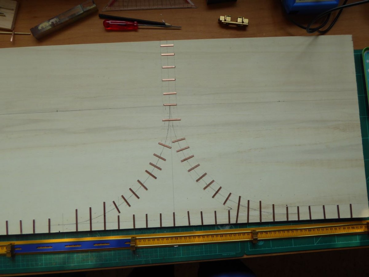

Zo weer eens stapje verder, bielzen zijn gezaagd. Als bielzen worden Copperclad strips gebruikt van C&L 17x3.3x1.06mm. (Met een handzaadje, zaagje nr 2 voor Metaal)
en op de houtplaat bevestigt:
Onder aan de rand is de rails voor bereidt voor het eerste rechte stuk onder. De rails wordt ingespannen alsof een recht stuk gemaakt wordt. Alleen het onderste stuk wordt werkelijk gesoldeerd maar zo voorkom ik dat de rails kantelt.
Nu worden de bielzen met een glasvezel kort geschuurd en voorvertint, de rails kort opgeschuurd en dan alles gesoldeerd.
Prettige zondag,

Ik heb als je goed kijkt op het hout de vorm uitgetekend op de ouderwetse manier met potlood, passer en lineaal, als mede met voorgebogen flexrails. Daar ik geen template gevonden heb die bij mijn driehoek past en ik geen zin, tijd of nerf heb om lang met een tekenprogramma uit te tekenen.
Zo kan ik het geheel precies plannen en dan leggen.
Vroeger had ik een Laboropleiding waar ik geleerd heb alles in gedachte drie keer te doen voordat het in de praktijk gaat, dit doe ik nog steeds met alles wat ik bouw.
Gr. Joke

Paul, ik ken je werk (ben een van je volgers) en ik ben gewoon nog niet zo ver dat ik CAD genoeg beheers om een werkelijke goede tekening te maken.
De BOZ methode is voor mij ook een manier om me de volgorde te merken. En verder komt het met solderen nog niet zo perfect dat ik werkelijk een tekening met weinig speling kan bouwen. Daarom is de Sjoemelen bemerking ook terecht.
Gr. Joke

Marco, bedankt voor je Delft verhalen (y), ik kan me het stationsplein nog goed herinneren en die eigenlijk gekke rails die  gewoon ophielt zonder eindstuk of zo, gewoon midden op straat.
Mijn huidige plan wordt niet meer veranderd, ik ga nu stug door de basis ligt al. En ik ben de eerste stukken die geslepen moeten worden aan het maken. De krul bij het station komt er wel, maar later als eigen stuk.
De brug verhoging wordt een stuk moeilijker en wordt waarschijnlijk eer vlak. Maar ik bouw stukje bij beedtje dus misschien vindt ik nog een oplossing voor het buigprobleem.

De bielzen zagen? Glasvezelpen? Jij bent gek. Gewoon knippen met een grote tang en als je echt wilt ontvetten, een keer snel met een schuurpapiertje er over heen als alles ligt. Soms denk je echt te moeilijk en bezorg je jezelf veel werk.

Sven, ik krijg ze niet geknipt en zagen gaat snel. Ik heb nu routine en de goede zaag.
Of je een schuurpapiertje of de vezelpen gebruikt is gelijk snel, maar met de vezelpen zie ik beter wat ik doe. Wat ik nu achterwegen laat is het voorvertinnen. Zonder gaat het ook.
Gr. Joke

Knippen doe je ook niet met een schaar, maar grote, stevige tang. Dan knip je ze zo door. En een schuurpapiertje of glasvezelpen is wel heel belangrijk, want waar je kunt, het glasvezelpen vermijden, tenzij je je gezondheid al opgegeven hebt. Die restjes gaan overal heen en ik vraag me af of je wel dikke handschoenen, een mondmasker en een veiligheidsbril draagt. De gevaren van de glasvezelpen worden zwaar onderschat. De restjes kunnen door je lichaam gaan wandelen.
Zo'n tang bedoel ik dus:
