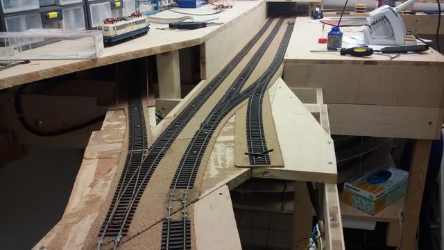

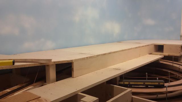

Ik ben bij mijn "langs de wand in de rondte baan" destijds voor een klimspiraal gegaan.
Deze klimspiraal vormt uitsluitend de verbinding tussen het rijgedeelte (zeg maar: de modelbaan zelf) en het opstelgedeelte (schaduwstation), maar is geen onderdeel van de modelbaan in dié zin dat er continue op gereden wordt.
Wanneer een bepaalde trein even niet meer op de modelbaan gewenst is gaat deze via de railspiraal een etage lager naar de opstelsporen om zodoende niet in de weg te zijn.
Persoonlijk houd ik er niet van om modellen continue in en uit de verpakking te moeten doen (worden modellen in het algemeen niet mooier op) dus ben ik gebaat bij veel opstelmogelijkheden. Anders dan bij een schaduwstation achter een achtergrond/wand is er bij deze oplossing heel veel ruimte voor lange opstelsporen ontstaan.
Daar het rijgedeelte op ca. 1,35m hoogte ligt en het schaduwstation op 0,85m is en genoeg ruimte om in het schaduwstation van 0,80m diep toch overal goed bij te kunnen.
Bijkomend voordeel in deze situatie is dat het verbindingspoor tussen het rij- en het opstelgedeelte over mijn bureau (="werkplaats") loopt. Treinstellen welke niet of slechts moeilijk uit elkaar kunnen worden genomen kunnen zo in zijn geheel worden geserviced of worden uitgelezen etc.
Daar de treinen met panto's omhoog rijden is de railspiraal van eveneens van bovenleiding voorzien. Op deze wijze kon de maximale doorrijhoogte in de railspiraal van een loc met panto omhoog tot het minimum worden beperkt hetgeen het stijgingspercentage weer ten goede kwam.
Ondanks dat alle treinen hier zonder slipbanden rijden komen zij stuk voor stuk prima door de railspiraal. Hier wat oudere pics:
De railspiraal in ingebouwde toestand.
Het afbuigende spoor links gaat naar "beneden"richting de railspiraal. In het midden beide hoofdsporen. Het gedeelte links (waar de BR151 op staat) behoort toe aan het derde rijniveau.
Links het bureau rechts het schaduwstation met daarboven het normale rijgedeelte.
Groeten uit Waldberg,
