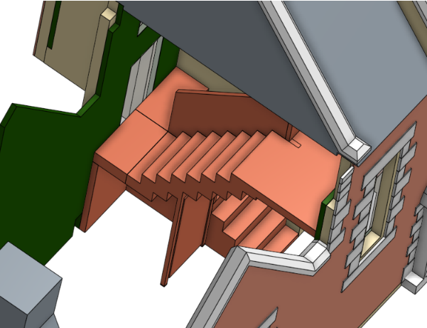

Om het tempo er toch een beetje in te houden, heb ik vandaag op de open dag van de EMV verder gewerkt aan het stationsgebouw. Ondanks de respons van bezoekers en het beantwoorden van vragen,  kon ik werken aan de constructie van het hoofdgebouw en het trappenhuis. Dakconstructie en trap worden uitgevoerd in een 3D print.
De nieuwe 3D printer van de EMV levert keurig werk af, en is behoorlijk snel. Zo'n kruisdakconstructie kan met een dikte van 0,8mm worden uitgevoerd, zonder ondersteuning. Wellicht vindt men het een beetje overdreven om die trap toe te voegen. Maar de bedoeling is dat het hele complex van een interieur en verlichting wordt voorzien.
Gr, Hans

We gaan stug door met het ontwerpen van het stationsgebouw. Nog eens goed naar de plattegrond kijken, bracht aan het licht dat ik de trap verkeerd geplaatst had. Opnieuw tekenen dus, maar nu ook met de deur van een toilet. De trap is wel een beetje vereenvoudigd.  :)
Dat ziet er dan ongeveer zo uit...
Daarna kon ik verder met het dak van het trapportaal en het kleine linker gebouwtje. Zoals op bovenstaande plattegrond te zien is, moet er nog een klein gebouwtje haaks geplaatst worden.
Gr, Hans

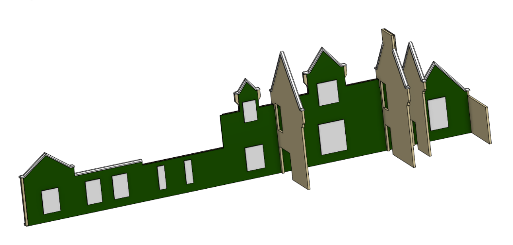

Zo, het monteren kan beginnen. Morgen gaan we de eerste delen van het stationsgebouw snijden.
Het betreft de voorwand (houtkleurig) van 2mm, en daarachter een steunwand (groen) van 1mm. In de laatste zijn diverse uitsparingen gemaakt, waar de verschillende pasnokjes in vallen. Aan de achterzijde zijn de vensteropeningen in de steunplaat wat groter. Hier komen straks de uit acryl gesneden ramen in.
Om met de laser te kunnen snijden is van alle onderdelen een snijtekening gemaakt ( .DXF bestand). Omdat de snijplaat de ruimte biedt, heb ik de onderdelen van 2mm verzameld in één snijtekening.
De lijnen in deze tekening zijn blauw. De laser zal deze uitsnijden.
Ook voor de steunplaat van 1mm wordt een snijtekening gemaakt.
Hier zijn echter ook rode lijnen gebruikt. De laser zal deze niet uitsnijden, maar graveren.
Gr, Hans
