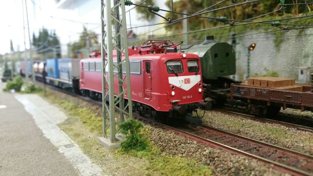

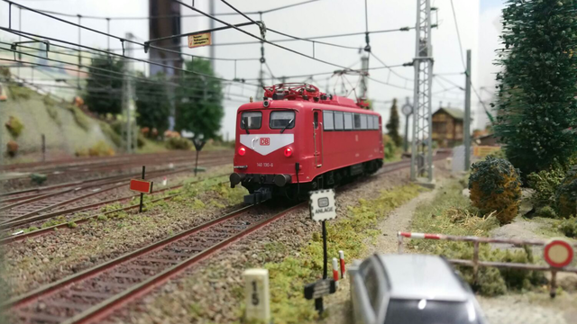

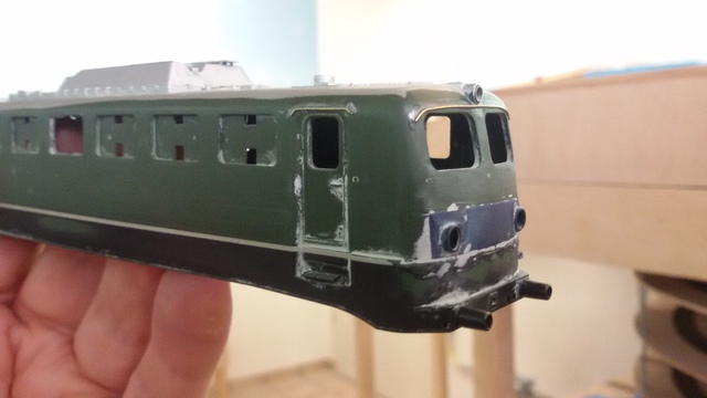

Op basis van de inmiddels al weer "oude" Roco H0 140 167-8 is hier, na wat plamuren, schuren en verven de orient-rode tijdperk V 140 130-6 ontstaan.
De 140 130-6 bij binnenkomst in het Bahnhofsvorfeld.
Na het afkoppelen van de goederentrein vertrekt de 140 130-6 als Lokzug op weg naar een volgende klus.

Huh?
Aan 1 kant dubbele en aan de andere kant enkele lampen?
Foto's van de verbouwing?

Bij de Bundesbahn reden destijds (en bij de huidige DB-AG rijden nog tot op de dag van vandaag) legio Einheits-electrolocs van het type 110.1 , 139, 140, 141 en 150 waarvan bij reparaties, na bijvoorbeeld aanrijdingen en/of revisies, het betreffende depot aan de éne loczijde de oorspronkelijke "Einheitslampen" (grote lampen met geïntegreerde sluitseinen) heeft laten zitten, maar de andere, aangedane, loczijde voorzag van de, inmiddels standaard geworden, dubbele seinlampen.

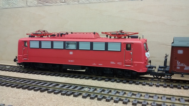

Voor de Bundesbahn 140 035-7 geldt voor wat betreft de lampen-indeling op de locfronten hetzelfde verhaal als bij de 140 130-6. Aan de éne kant 3 en aan de andere kant 5 stuks.

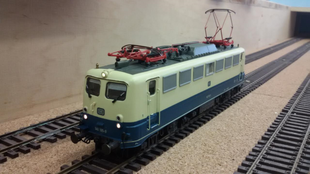

Hier de 140 195-9 zo standaard als het maar kan. Standaard luchtroosters, standaard beglazing, standaard seinen, standaard dakgoten standaard kleurstelling.
En toch is het een wat bijzondere 140. Het is namelijk de enige 140 in de eerste serie van 140 001 tot en met 140 757 die voorzien is van een trek-duw inrichting (uitzondering hierop is de locserie 139). Alle overige 140 uit de tweede serie vanaf 140 757 zijn wel allen voorzien van een trek-duw inrichting.
De 140 195-9 is ook de enige met vaste buffers voorziene 140iger die tevens is voorzien is van een luchtinlaat op het locfront (tussen de beide onderste lampen).
