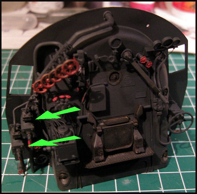

Maar als een 23er inderdaad twee Strahlpumpen bezit, en deze zijn, net als bij de 52er, in het machinistenhuis geïnstalleerd, dan hoef je je er dus ook niet druk om te maken.
Tenzij je dat machinistenhuis ook gaat inrichten, natuurlijk.
Machinistenhuis van 52er in aanbouw (1 : 35), de groene pijlen wijzen naar de straalpompen.

Mooi, dat hele verhaal met twee straalpompen staat weer op losse schroeven. Volgens mij zit er vooraan, opzij van de rookkast, wel degelijk een gewone zuigerpomp:
Ik probeer iets van een technische beschrijving van de BR 23 te vinden, maar ik kom hier een gigantisch gat in m'n bibliotheek tegen...

Nee, die is in 1 : 35, plastic dus, zonder aandrijving. De bouwdoos van Trumpeter, maar die is bar en boos zo slecht, dus is er heel wat aan verbouwd en verspijkerd. Eigenlijk zou je kunnen zeggen dat het ding opnieuw opgebouwd is. Of eigenlijk, gebouwd wordt, want de bouw is al enkele jaren geleden gestaakt omdat ik het in de kop kreeg toch maar een modelbaan te gaan bouwen.
Een 44er heb ik niet gebouwd...
Het lijkt me wel fantastisch om een echt op stoom werkend model te kunnen bouwen (ik ben best wel fan van de Genzel-baan in Leek), maar helaas ontbeer ik nogal wat essentiële zaken, zoals relevante kennis, gereedschap en vooral genoeg ruimte. Bovendien loopt zoiets gaandeweg behoorlijk in de papieren.
Maar de boodschap was dus eigenlijk dat er wel waarschijnlijk een zuigerpomp aanwezig is (en dus niet twee straalpompen), ik zie het ding volgens mij opzij van de rookkast bij mijn Roco-model.

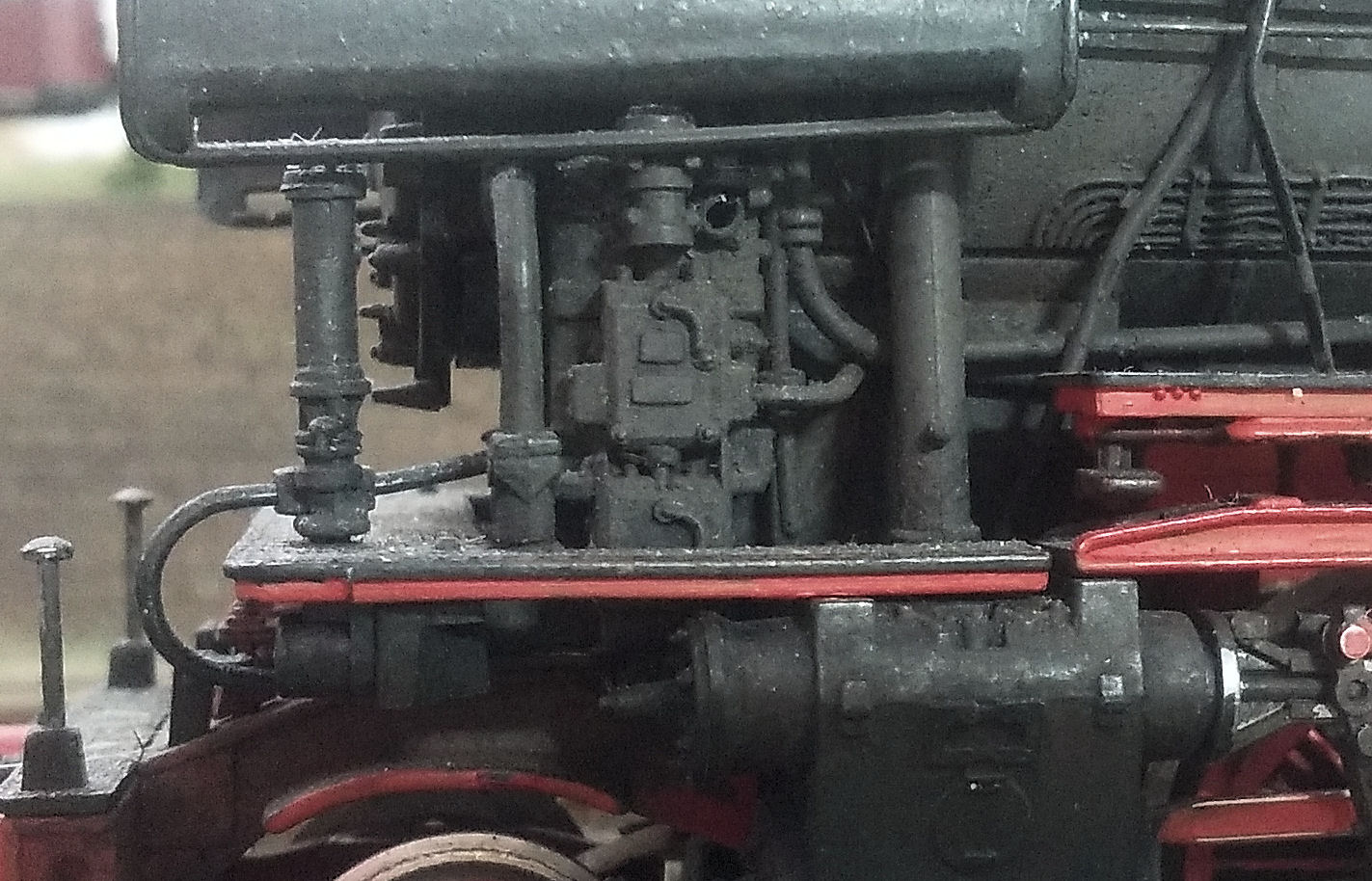

Hee ! Dat is vreemd. Uit reaktie 11 van Jan/ 44 zegt deze dat de luchtpomp wss van Knorr is ,met foto.
Maar zou het dan ook een duplex luchtpomp van Tolkien kunnen zijn bij een aantal andere 023-ers ,zoals Martinh zegt ?

Wie het weet mag het zeggen. Is de Luftpumpe van Knorr of van Tolkien? Of is het een Knorr-Luftpumpe mit Tolkien-Steuerung?
Dat de Pumpe zweistufig is, is wel duidelijk.

Over het hebben van twee straalpompen of één straalpomp en een normale pomp: in een tijdschrift over Duitse lokomotiefonderdelen las ik dat de straalpomp normaliter gevoed werd met stoom die uit de cilinders kwam. Dus die functioneert alleen tijdens de rit. (Ik vermoed dat ze in de 52ers in ieder geval eentje dan met verse stoom voedden?).
De reguliere pomp zat aan de voorverwarmer vast.

Wanneer je kijkt naar die laatste foto zie je duidelijk de "sturing" van het stoomgedeelte naast de stoomcilinder zitten (die uitstulping). Op de eerder getoonde foto van een Knorrpomp zit die uitstulping niet naast de stoomcilinder maar ligt horizontaal op de stoomcilinder.
Dat is een van de meest kenmerkende verschillen, overigens ook een van de goede verbeteringen (minder gevoelig voor defecten).
Ik blijf dus bij mijn mening dat het een Tolkien pomp is.

P.s. Ook bij ons (SGB) hebben we twee locs met deze Tolkien-pompen. Na honderden keren smeren ga je ze herkennen  ;)

Over de Strahlpumpen:
Uit Eisenbahn Journal "Die Dampflokomotive - Technik und Funktion Teil 1":
Dampfstrahlpumpen, auch Injektoren genannt....
Waarbij je dan de vraag moet stellen of "Injektoren" synoniem is aan "injecteurs".
Uit dezelfde bron, bijschrift bij een foto van de voedingspomp van een 23er (bijna exact gelijk aan de foto van de Roco 23er hierboven):
Bild 122: Heinl Mischvorwärmerpumpe MV 57, teilweise durch das Windleitblech verdeckt, an einer Baureihe 23.
Uit de Sonderausgabe Eisenbahn Journal II/96 "Die Baureihe 52":
Der Dampfentnahmestutzen für die Hilfseinrichtungen - mit Ausnahme der Luftpumpe - ist auf dem Stehkessel im Führerhaus angeordnet. Von ihm führt eine Verteilerleitung zu den in folgender Reihenfolge übereinander angeordneten und an den Handrädern nicht näher bezeichneten Ventilen:
1) Dampfheizung
2) Lichtmaschine
3) Hilfsbläser
4) Strahlpumpe
5) Strahlpumpe
Op de foto van de 52er-staketel hierboven te zien, herkenbaar aan de 5 rode handwielen schuin achter elkaar van rechtsboven naar linksonder geplaatst. De stoom voor beide straalpompen van de BR 52 wordt dus rechtstreeks uit de ketel gehaald en niet vanaf de cilinders.
