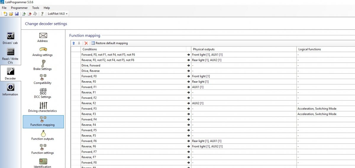

« Reactie #49 Gepost op: 17 July 2019, 16:43:07 »
Misschien dat iemand mij toch nog een keer wil helpen met het functiemappen van een andere loc, namelijk een V100 van Brawa.
Ook hierin heb ik, alweer een jaar geleden, een LoPi V4.0 DCC geprikt (wat overigens niet supersimpel was, want de loc was nauwelijks open te krijgen zonder schade te veroorzaken, zie hier)
Op dit moment is de loc als volgt ingesteld (met fabrieksinstelling LoPi):
F0 vooruit: Fl -> frontverlichting voorzijde rijrichtingsafhankelijk
F0 achteruit: Rl -> frontverlichting achterzijde rijrichtingsafhankelijk
F1: AUX1 -> sluitverlichting voorzijde aan/uit
F2: AUX2 -> sluitverlichting achterzijde aan/uit
F5: AUX3 -> cabineverlichting aan/uit
Graag zou ik de loc ingesteld hebben volgens ondergaand schema:
Kan iemand mij een lijst geven van aan te passen CV-waarden?
Alvast hartelijk dank voor de hulp.
Groet, Bas
bellejt
  • Berichten: 2213
Re: Functiemapping LoPi V4.0 DCC
« Reactie #50 Gepost op: 17 July 2019, 17:02:44 »
gewoon locprogrammer programma installeren en gebruiken.Pas aan zoals je wil en dan tools veranderde CV's gebruiken.
PS : waarom sluitverlichting op 2 F toetsen zetten ? Of ze brand of ze brand niet.Kan je makkelijk op 1 toets zetten  en in eerste kolom geef je in afhankelijk van F0.Als je lichten dan uitstaan branden de achterlichten ook niet.
Greetings,salutations,groetjes,
  • Berichten: 2820
  • Aachenau West
« Reactie #51 Gepost op: 17 July 2019, 19:20:36 »
Het punt is dat ik met Mac werk en daar draait dat programma van ESU niet op.
Nu zijn er kennelijk wel trucs om Windows op Mac te laten draaien, alleen haal je daar wel risico's mee in huis (via internet)
Vandaar dat ik hulp zoek bij jullie die dat programma wel kunnen laten draaien.
Dan mijn gewenste schema vertaald in woorden:
F0 -> front- en sluitseinen branden wisselend met de rijrichting
F0 + F1 -> daarmee doof je de seinen aan de achterzijde (wanneer er een trein aan gekoppeld is)
F0 + F2 -> daarmee doof je de seinen aan de voorzijde (wanneer er een trein aan gekoppeld is)
F0 + F6 -> rangeerverlichting: aan voor- en achterzijde 3 witte seinen, onafhankelijk van de rijrichting
F3 -> rangeergang (ongewijzigd)
F4 -> optrek-/ afremvertraging uitschakelen (ongewijzigd)
F5 -> cabineverlichting aan (is nu ook al zo, dus ongewijzigd)
Ik hoop dat ik hiermee je vraag in de PS beantwoord heb.
Groet, Bas
Timo
  • Team encyclopedie
  • Berichten: 4656
« Reactie #52 Gepost op: 17 July 2019, 20:28:49 »
Die veiligheidsrisico's zijn te verwaarlozen, de licentie kosten daarentegen  ;) Dus heb het er even ingegooid. Je gebruikt immers ook de logische mapping ;D
Zou het moeten zijn:
CV31 = 16, CV32 = 2
CV321 = 148
CV322 =   2
CV323 =   2
CV330 =   9
CV337 = 152
CV338 =   2
CV339 =   2
CV346 =   6
CV353 =  84
CV355 =   2
CV362 =   1
CV369 =  88
CV371 =   2
CV385 =  20
CV387 =   2
CV401 =  24
CV403 =   2
CV410 =   2
CV490 =  16
CV31 = 16, CV32 = 3
CV257 =  16
CV266 =   3
CV273 =  24
CV275 =   0
Dat is voor
Ik heb alle andere seinbeelden ook voorzien van "not F6" zodat rangeerlicht een andere vorm van normale verlichting (F1 en F2) uit zet. Maar F1 en F2 sluiten elkaar niet uit. Dus alleen F0 zou hetzelfde beeld moeten geven als F0 + F1 + F2.
Timo
« Laatst bewerkt op: 17 July 2019, 20:32:42 door Timo »
  • Berichten: 2820
  • Aachenau West
« Reactie #53 Gepost op: 17 July 2019, 22:11:24 »
Dank Timo voor je snelle reactie!
Ik heb alle genoemde waarden ingevoerd van CV 31 t/m CV 385.
Het resultaat is alleen niet helemaal zoals ik het graag gehad zou willen.
Dit is het resultaat:
F0 -> voor wit, achter rood, wisselend met de rijrichting -> precies goed!
F1 -> rood voorzijde brandt permanent, onafhankelijk van de rijrichting (conform default) -> was niet de bedoeling
F0 + F1 -> schakelt rood achterzijde uit bij vooruit rijden / rood voorzijde brandt permanent, onafhankelijk van de rijrichting -> was niet de bedoeling
F2 -> er gebeurt niets -> op zich niet verkeerd
F0 + F2 -> schakelt rood beide zijden wisselend met de rijrichting uit (= overeenkomstig F0 in default) -> was niet de bedoeling
F6 -> er gebeurt niets -> op zich niet verkeerd
F0 + F6 -> idem F0 + F2 -> was niet de bedoeling
Ik weet niet of corrigeren zin heeft want het is echt anders dan de bedoeling was.
Helpt het als ik mijn lijstje nog een keer opschrijf?
Hoofdzaak is dat met F0+F1 en F0+ F2 de verlichting uitgeschakeld wordt aan achterzijde respectievelijk voorzijde of die nu wit of rood is. Dat is namelijk handig bij trek-/duwbedrijf.
Daarnaast is het aardig om F0 + F6 te gebruiken bij rangeren: aan beide zijden gelijktijdig frontseinen aan, onafhankelijk van de rijrichting. (Het zou leuk zijn om die vervolgens nog weer te kunnen doven met F1/F2, maar misschien maak ik het dan wel te ingewikkeld)
Ik zou het als volgt kunnen samenvatten:
F0 is prima zo het nu is.
F1 en F2 is bedoeld om de verlichting van F0 aan de respectievelijke zijden te doven
F6 omschakeling F0 op rangeerverlichting
Graag nog even hulp als het kan.
Alvast dank.
Groet, Bas
Timo
  • Team encyclopedie
  • Berichten: 4656
« Reactie #54 Gepost op: 17 July 2019, 22:30:46 »
Uhmm, vreemd. Ik loop de lijst nog ff na. Kom ik zo bij je terug ;D
 Zeker dat je niet de mist in bent gegaan met het omzetten van de page (tussentijds CV32 aanpassen)?
Ahh, die had ik er nu andersom in gezet. Dat F6 elke ander vorm van licht uit zet. Erg?
Timo
Timo
  • Team encyclopedie
  • Berichten: 4656
« Reactie #55 Gepost op: 17 July 2019, 22:44:59 »
Mm, ik kom toch zo'n beetje op hetzelfde uit:
Alleen F5 richting onafhankelijk gemaakt. Je schreef dat deze al werkt maar standaard staat AUX3 niet bij F5.
Kom ik op:
CV31 = 16, CV32 = 2
CV321 = 148
CV322 =   2
CV323 =   2
CV330 =   9
CV337 = 152
CV338 =   2
CV339 =   2
CV346 =   6
CV353 =  84
CV355 =   2
CV362 =   1
CV369 =  88
CV371 =   2
CV385 =  20
CV387 =   2
CV401 =  24
CV403 =   2
CV410 =   2
CV481 =   0
CV490 =  16
CV31 = 16, CV32 = 3
CV257 =  16
CV266 =   3
Lijkt inderdaad net een andere lijst ??? Ben ik nu gek of is het matrix hetzelfde (afgezien van F5)
Nu moet je eigenlijk de CV's die in de nieuwe lijst niet meer staan terug zetten op de fabrieksinstelling. Maar wat deze zijn weet ik niet. Dus ben bang dat decoder reset voor je nieuwe setting gaat ingeven de makkelijkste optie is.
Timo
« Laatst bewerkt op: 18 July 2019, 11:19:14 door Timo »
ceuleer
  • Berichten: 631
« Reactie #56 Gepost op: 18 July 2019, 01:28:21 »
Als je de decoder terug reset, in CV 8 geef je waarde 8, dan kan je terug beginnen met een standaard decoder.
Ik heb een standaard V4 lokpilot ingelezen in de lokprogrammer.
Daarvan heb ik dit gemaakt :
We zullen een beetje moeten uitzoeken hoe de print de lichten aanstuurd.
Als de print de lichten aanstuurt zoals in veronderstel, dan zal bij forward de witte vooraan(front light) + rood achter(aux1) samen branden via F0
Bij Reverse zou dit weer de witte vooraan(rear light) + rood achter(aux2) moeten zijn via F0.
F0 + F1 zouden de rode lichten moeten uitgaan bij forward rijden.
F0 + F2 zouden de rode lichten moeten uitgaan bij reverse rijden.
F3 rangeersnelheid
F6 rangeerlichten wit langs beide kanten in beide richtingen.
Aan de cabineverlichting is niets verandert, dus die zou moeten blijven werken wanneer je deze cv's verandert.
CV47  =  13
CV50  =   3
CV31 = 16, CV32 = 2
CV257 = 148
CV258 = 160
CV259 =   2
CV266 =   5
CV273 =  24
CV274 = 162
CV275 =   2
CV282 =  10
CV378 =   0
CV394 =   0
CV428 =   3
CV444 =   3
CV460 =   0
CV476 =   0
CV31 = 16, CV32 = 3
CV266 =   6
CV282 =   9
Probeer het eens, is er iets mis, dan zoeken we verder.  ;)

« Reactie #57 Gepost op: 18 July 2019, 09:47:10 »
Hoi ceuleer,
Laat ik beginnen met zeggen dat het geen kritiek is, alleen interesse / willen helpen :)
Maar zie wat gekke dingen:
Zo ver ik kan zien is F6 niet wat je schrijft. Je hebt daar wisselend zowel front als sluit aan dezelfde zijde (andere kant dan rijrichting) aan.
Weet dat je nu een "gekke" modus hebt als je F1 en/of F2 aan zet zonder F0.
En waarom zou je alleen de sluitseinen aan een zijde uit zou willen schakelen? En niet ook de frontseinen aan de gekoppelde zijde?
Timo
  • Berichten: 2820
  • Aachenau West
« Reactie #58 Gepost op: 18 July 2019, 10:04:25 »
Dank je Timo en Ceuleer!
@Timo
Ik zie nu dat ik jouw lijst onvolledig heb ingevoerd. Ik was al verbaasd dat die lijst afgebroken leek te zijn. Maar nu zie ik dat ik door had moeten scrollen ;D
Misschien dat ik de decoder nu niet hoef te resetten, maar gewoon het vervolg van de lijst moet afwerken.
Alleen aan de staart zie ik een verschil met je eerste lijst. Je tweede lijst aanhouden dan maar?
Wat betekent trouwens CV266 =   3[/code[? Gewoon waarde 3 invoeren voor CV266?
Groet, Bas
« Laatst bewerkt op: 18 July 2019, 10:10:24 door wob »
Timo
  • Team encyclopedie
  • Berichten: 4656
« Reactie #59 Gepost op: 18 July 2019, 11:22:04 »
Haha, dat verklaard ;D Ja, houdt de tweede maar aan  :)
En [/code[ was ik die schijnbaar niet goed [/code] geschreven had om het einde van de box aan te geven. Gewoon waarde 3 lijkt me correct.
Timo
