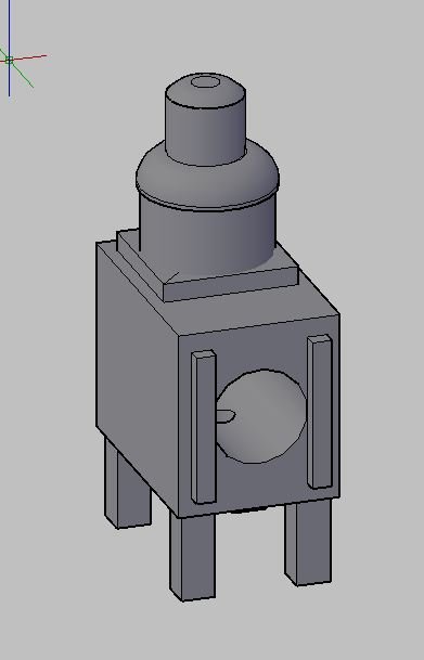

Zo weer een uurtje tekenen achter de rug en de Hoek lampen van de oersik zijn getekend. Wel moet zelf hier een hengel op gesoldeerd worden van 0,3 mm messing draad. Dit is te fijn om te gaan printen.
Ook hier weer zit er een gaatje om de draadjes van een lampje te kunnen doorvoeren.
Om de kosten te drukken wil ik kijken of ze in een setje van 4 met de andere 2 lampen en zo de kosten laag te houden.

Hallo Wesley,
Sorry, maar deze vind ik kwa details toch wel duidelijk minder.

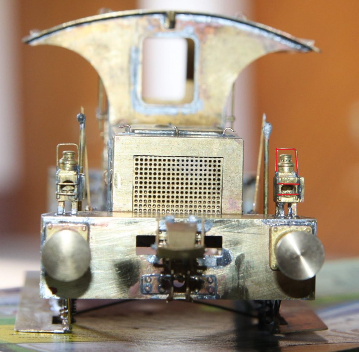

Hoi Roadster,
Die mening deel ik ook, echter de details welke erop horen ( rood op Erwin zijn foto) zijn de fijn voor de eisen van shapeways. Deze zullen naderhand doormiddel van fijn messing draad 0,2/0,3 mm oid er zelf opgemaakt moeten worden.
Met de cilinders bovenop de lamp, ben ik nog bezig met aanpassen. Dit wil ik nog anders tekenen.

Dit zijn de lampen op de Philo Oersik.
IMG_5039
by
Nulpunt0
, on Flickr
IMG_5040
by
Nulpunt0
, on Flickr
IMG_5041
by
Nulpunt0
, on Flickr

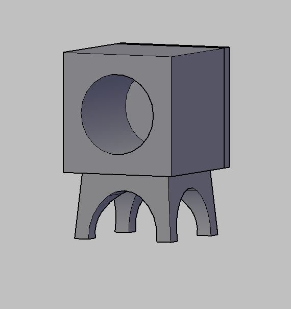

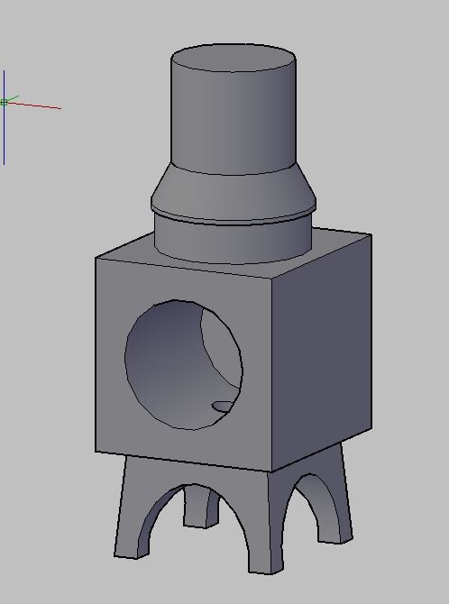

Noud,
Bedankt voor je aanbod, ik hou hem even in het achterhoofd.
Na de foto's van Frits de lamp direct maar in de digitale kliko gegooid, leek er in de verste verte niet op. En direct weer aan het tekenen gegaan.
Hier zou voor het handvat en de 2 tralies voor het rode glas met dun messing draad geknutseld te moeten worden. Denk dat je dan een prima lamp heb.
De pootjes zitten er tijdelijk onder hier ga ik nog andere voor tekenen.
Groetjes,
Wesley

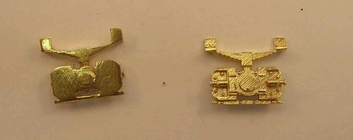

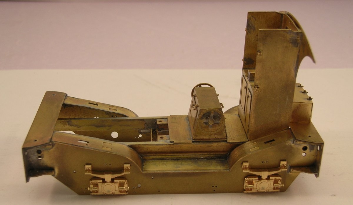

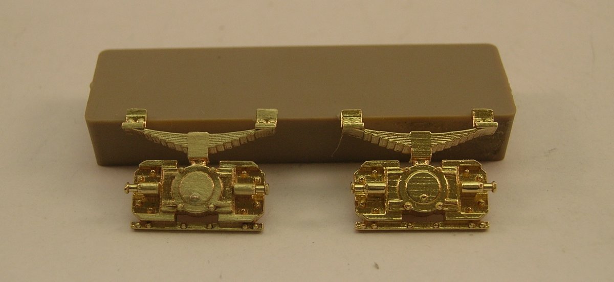

Vanmiddag de 4 aspotten voor de Oersik (schaal 0) binnengekregen.
Op de foto is goed te zien dat het geprint is; je ziet wel degelijk de streepjes.
De aspotten hebben aan de achterkant een pasnok en als je de aspot goed in de zijkant drukt, past het meteen prima.
Hier een foto van twee aspotten (rechtstreeks uit de verpakking) op de zijkant van de oersik.
Hier een foto van een aspot (links) waarvan ik met een klein/fijn sleutelvijltje de zichtbare streepjes wat heb weggevijld en bij de rechter nog niet.
Maar al met al 'smoelt' het goed op de loc, ook omdat het diepte heeft.
Peter
Berichten: 11804
Re: Oersik etsplaat spoor 0, bouwverslag
Reactie #324 Gepost op:
10 April 2018, 22:29:33 »
Doe er eens een dun laagje zijdeglans zwarte lak over.
peterha
Berichten: 1214
Reactie #325 Gepost op:
10 April 2018, 22:46:16 »
Het is de bedoeling dat de loc uiteindelijk toch nog gespoten gaat worden; dan komt er sowieso een laagje lak/verf overheen.
Peter
Berichten: 11804
Reactie #326 Gepost op:
10 April 2018, 23:10:29 »
Ja, dat snap ik, maar als we nu kunnen zien hoe het gietdeel er uit ziet als het gelakt is, is dat een stimulans om te zeggen...doorgaan met deze methode.

Duidelijk beter alleen het bolle kapje boven op de lamp nog iets breder maken
Het bovenste is een iets breder schijfje die er boven op ligt.
op je eigen foto van het messing exemplaar duidelijk te zien.
