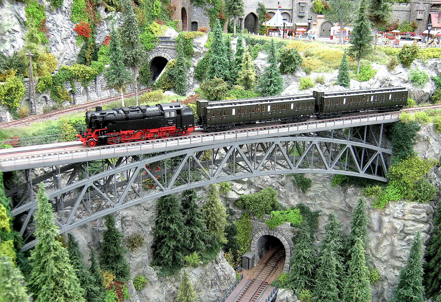

Mijn favoriet foto van vandaag.
Dezelfde keus als Kees (puntenglijder).

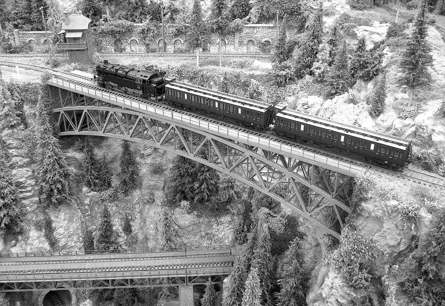

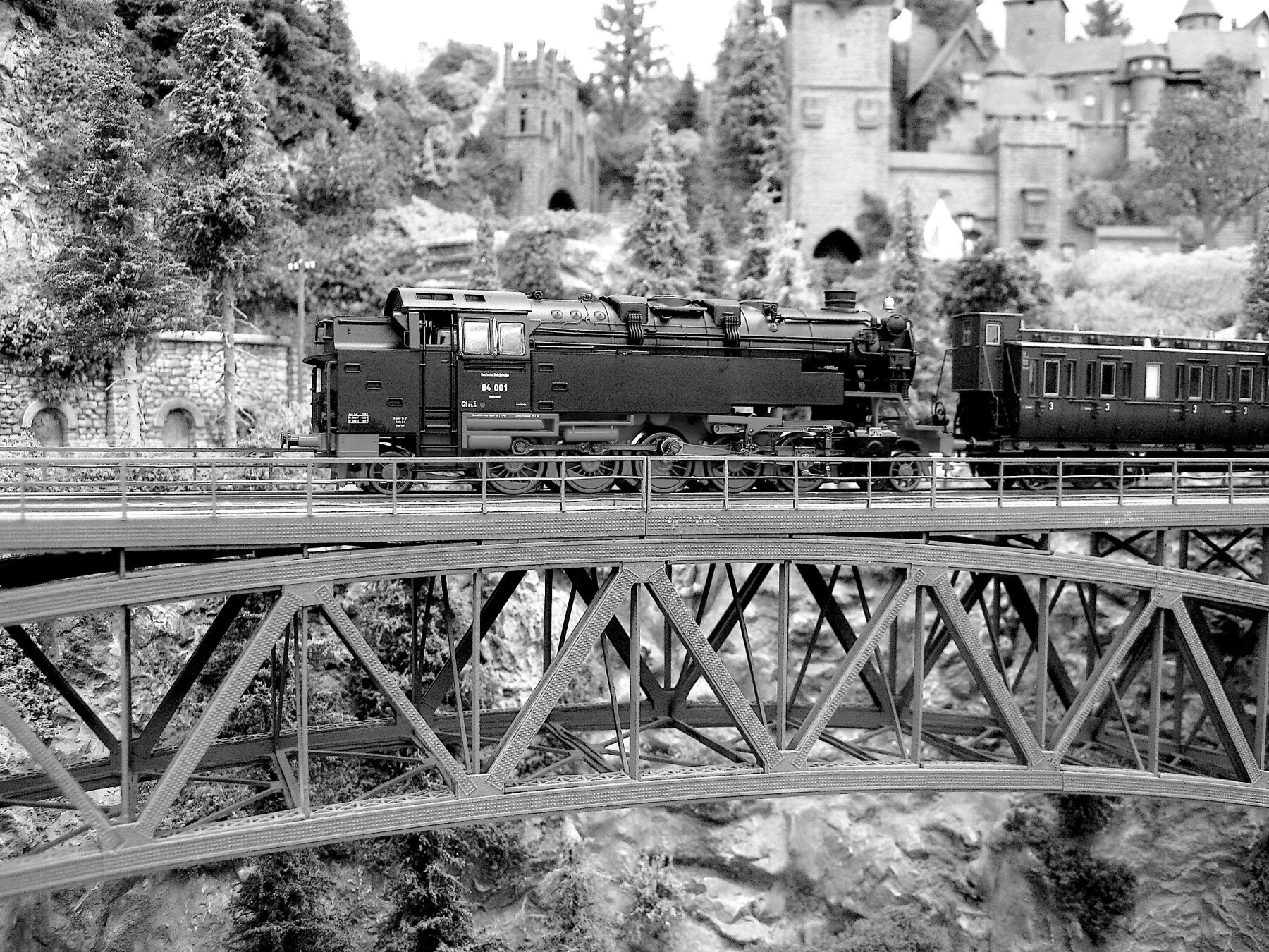

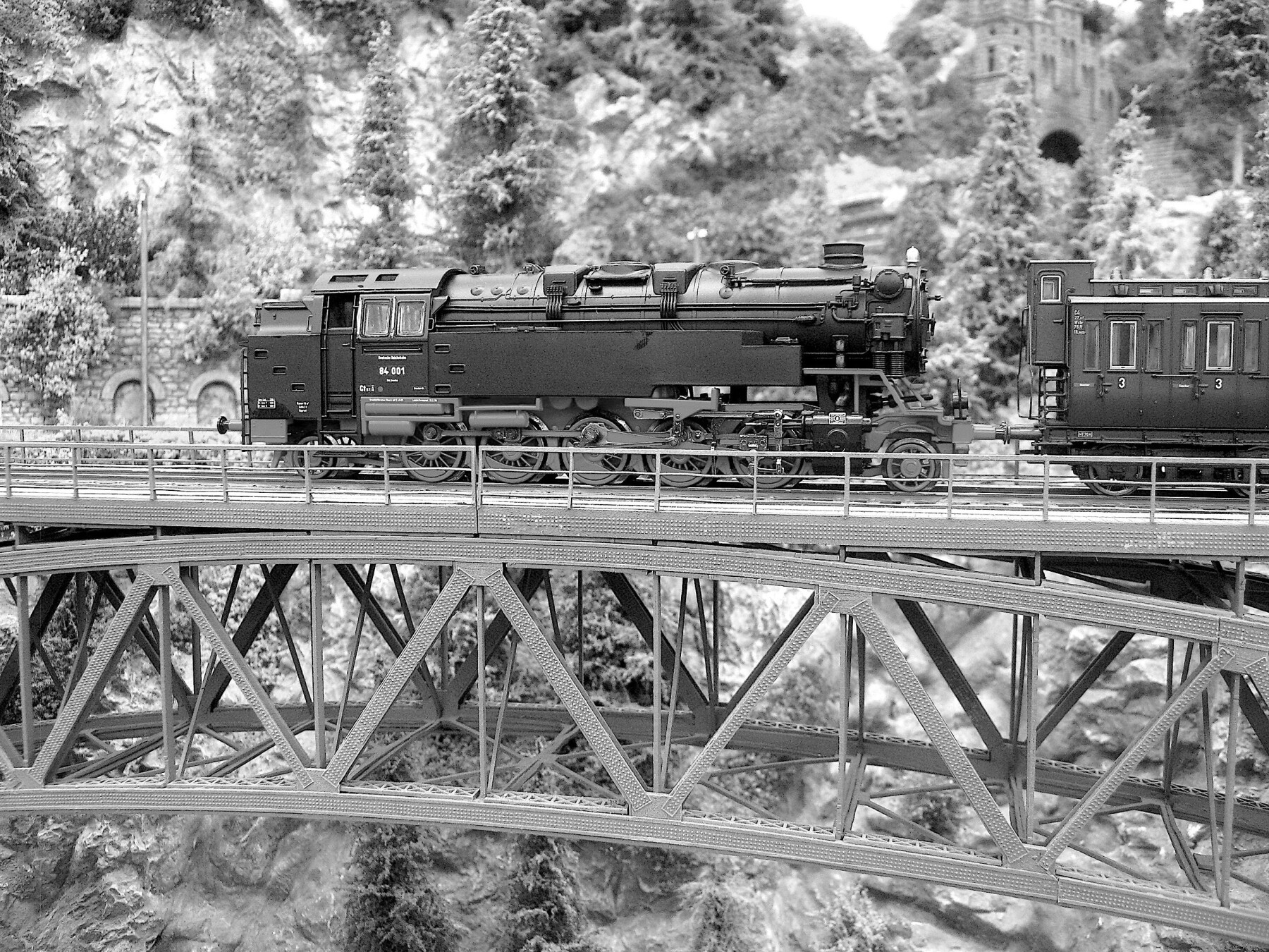

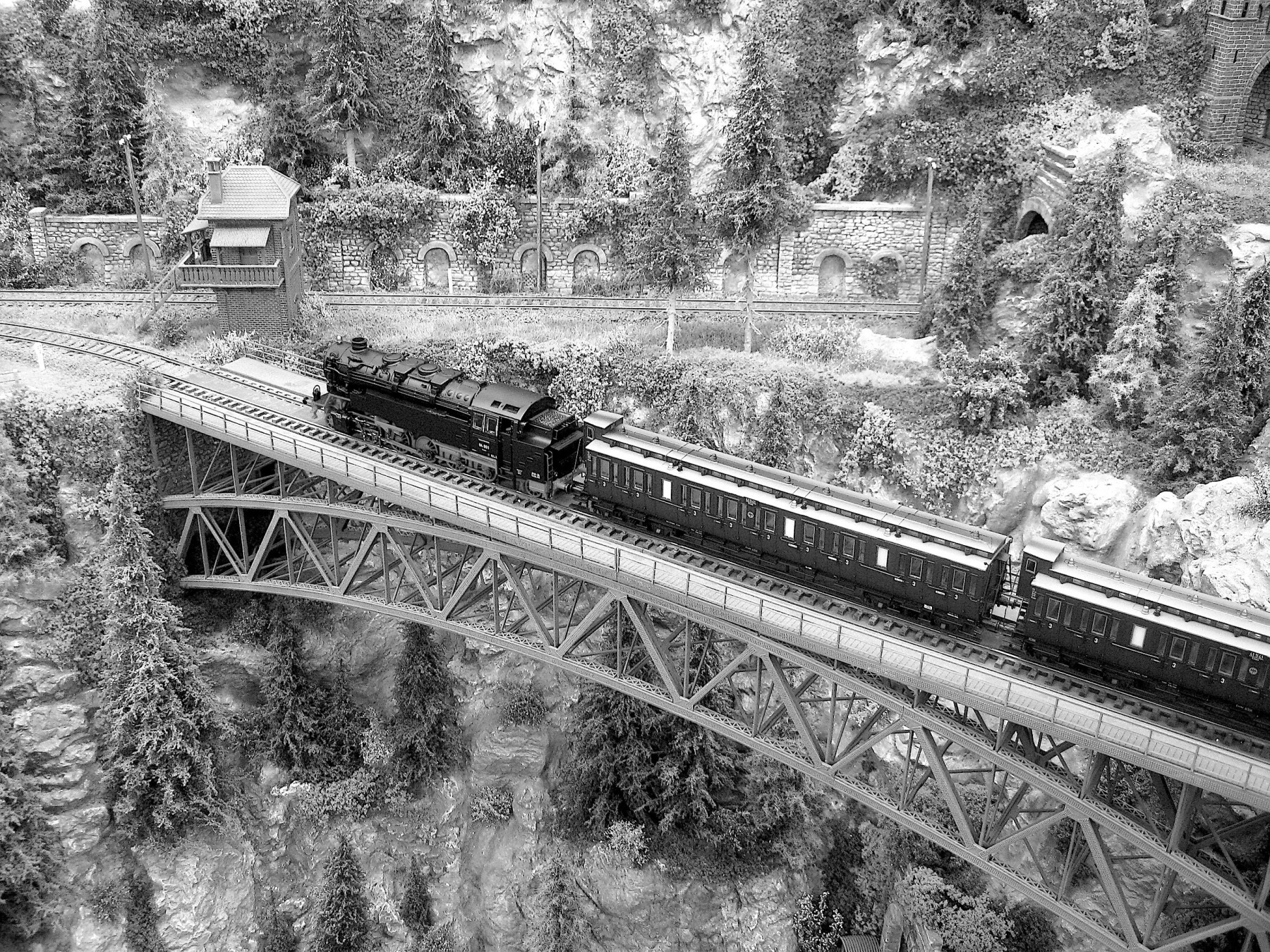

De stoere dame van gisteren in zwart/wit.
