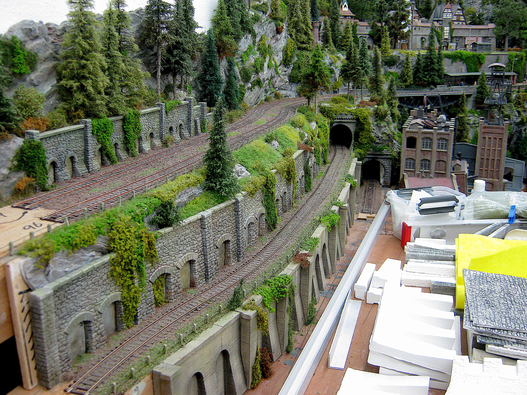

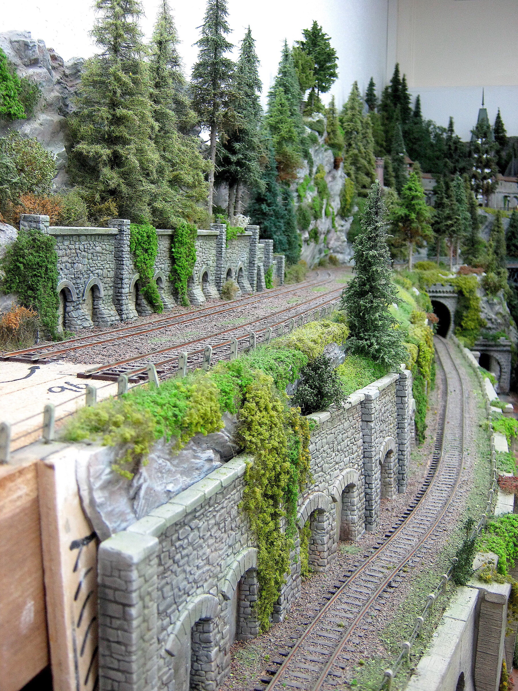

Beeld van een van lange kanten van de baan vanuit het mangat.
  • Berichten: 6054
« Reactie #35161 Gepost op: 01 August 2023, 16:51:43 »
Mooie langskijk zo!  (y)

Mooi plaatje zo, ziet er geweldig uit

Dat zijn mooie doorkijkjes (y)

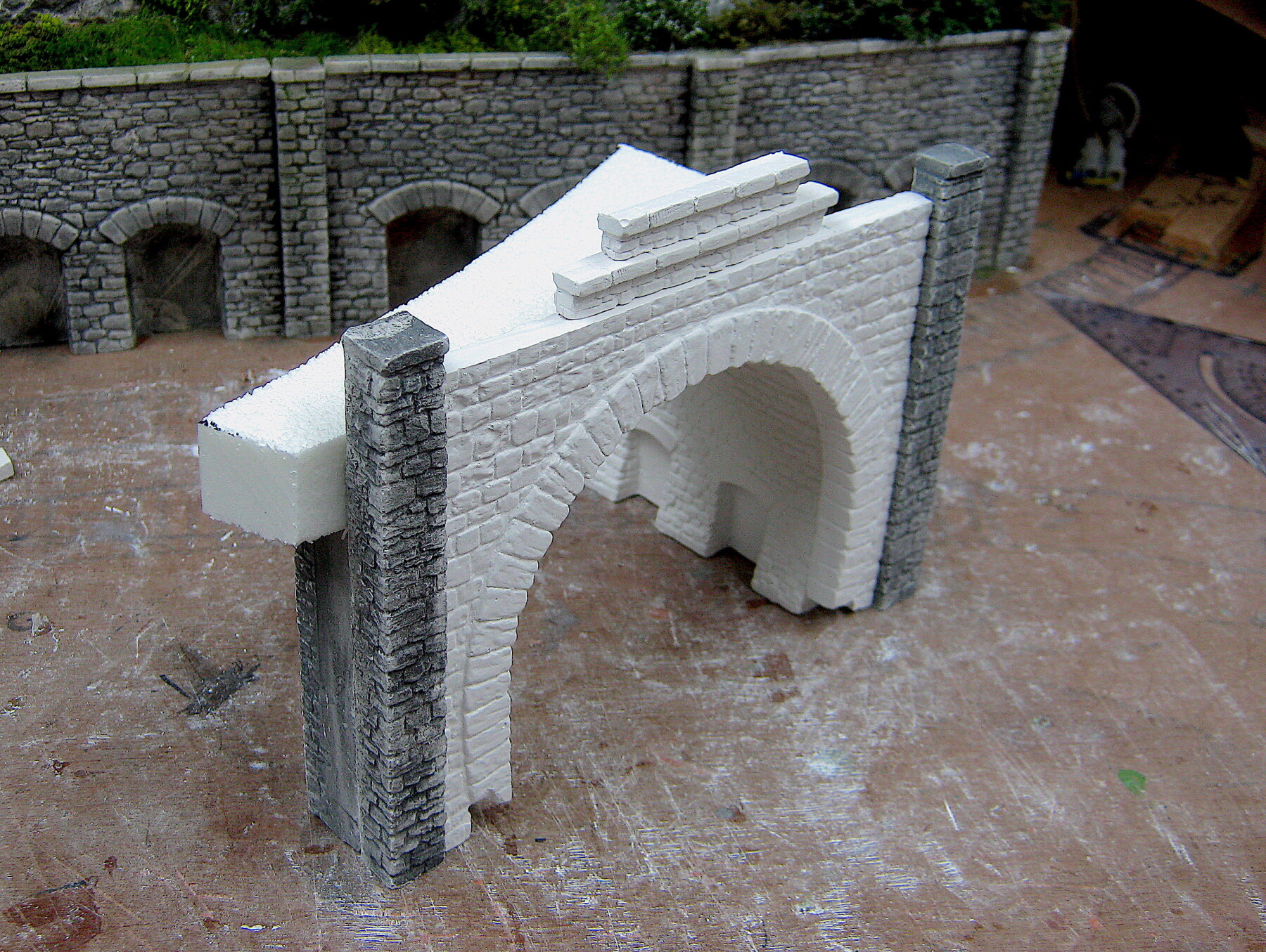

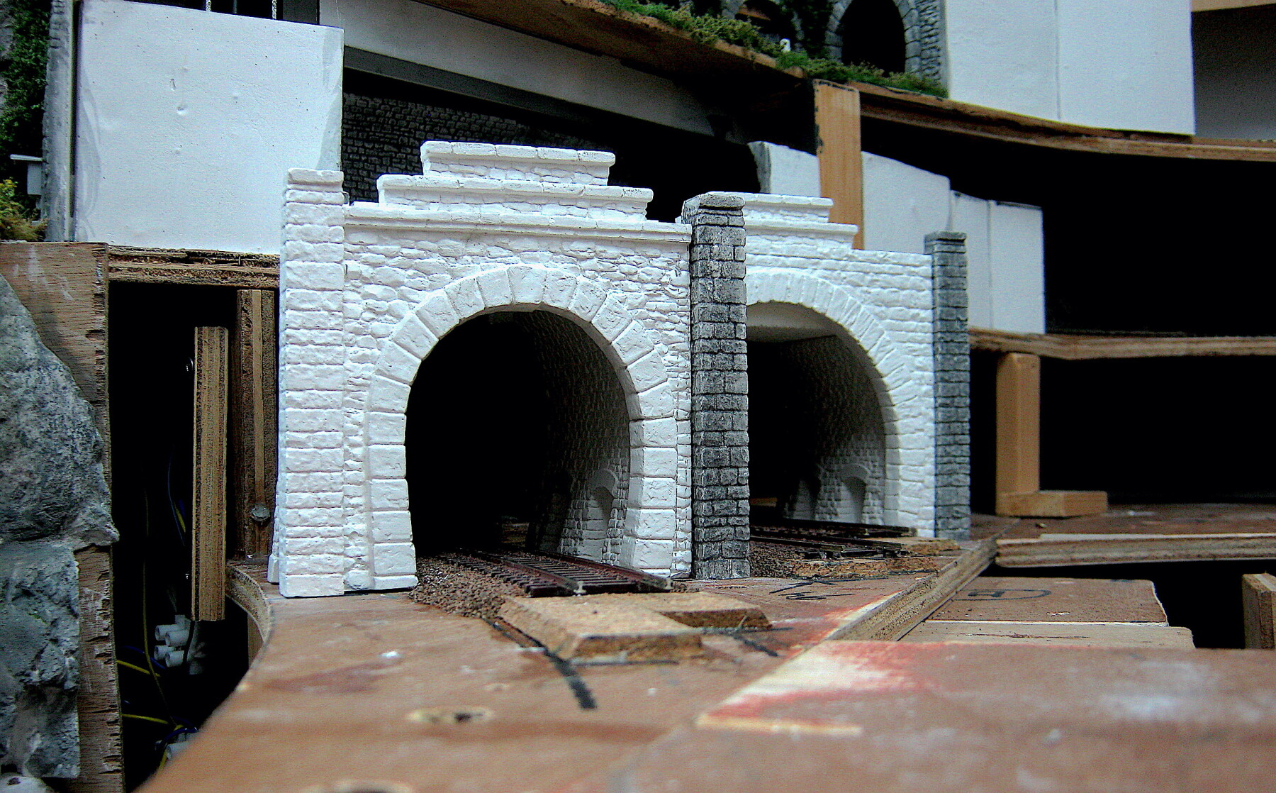

Het enkelspoor tunnelportaal is gebouwd.

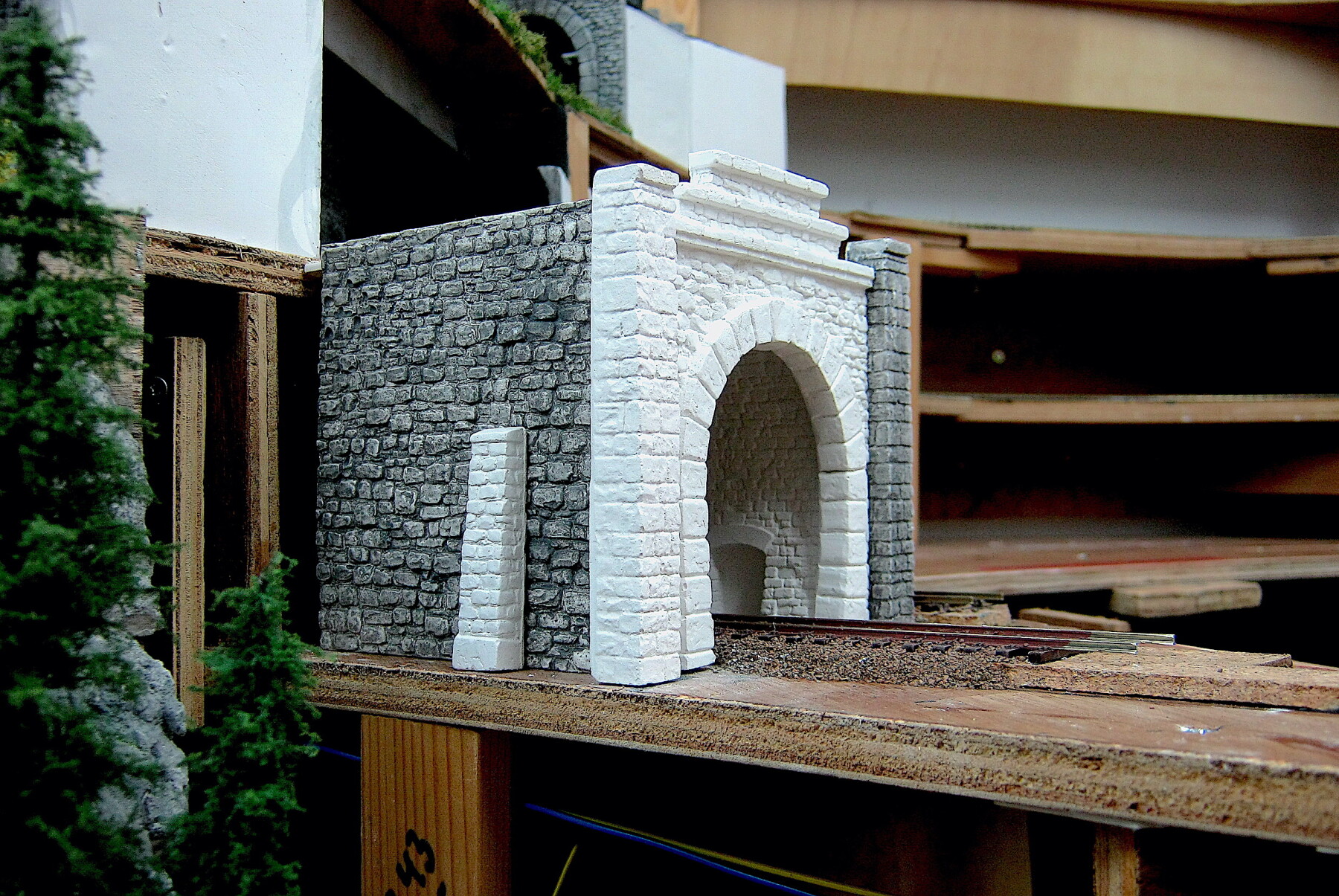

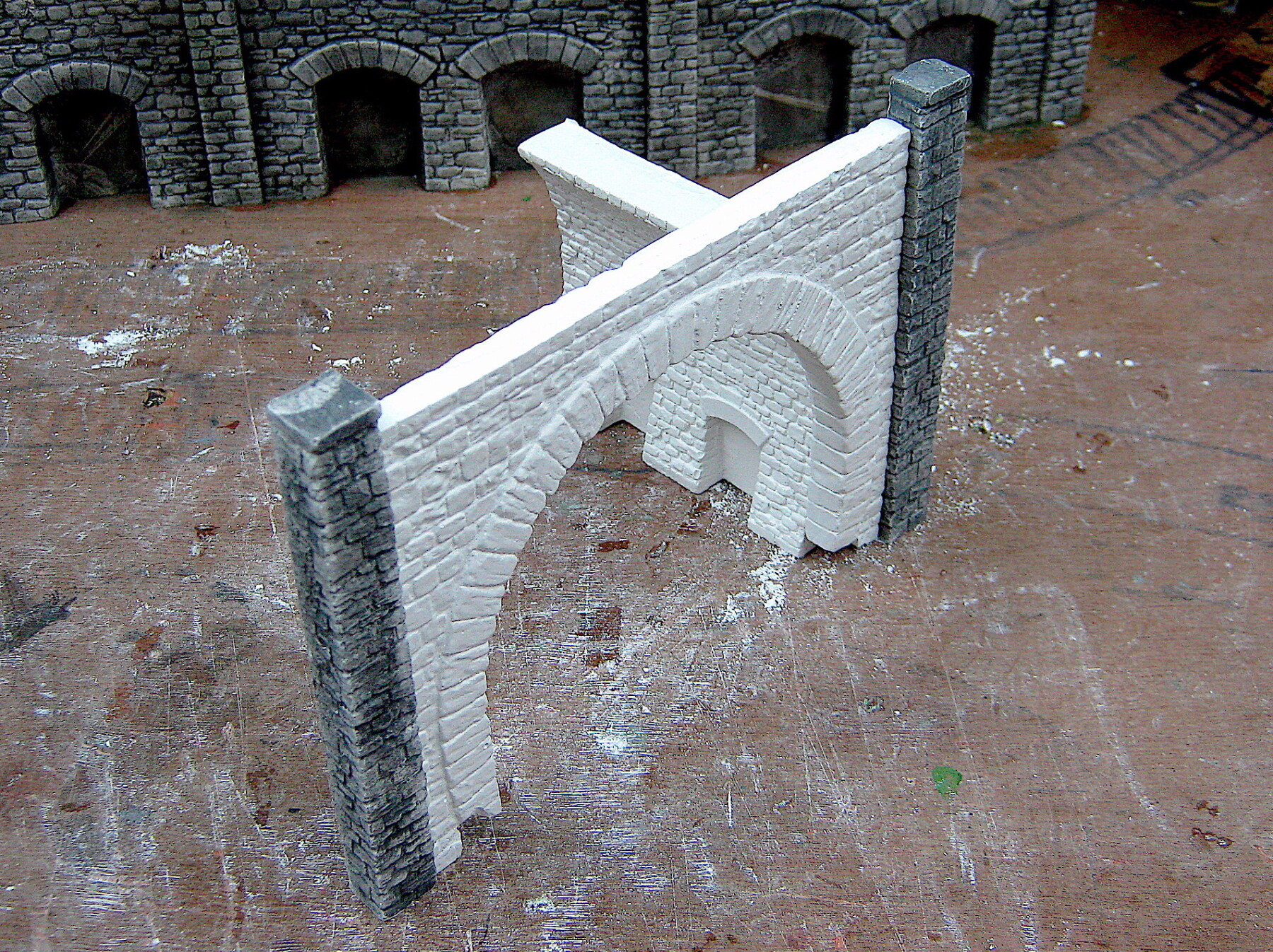

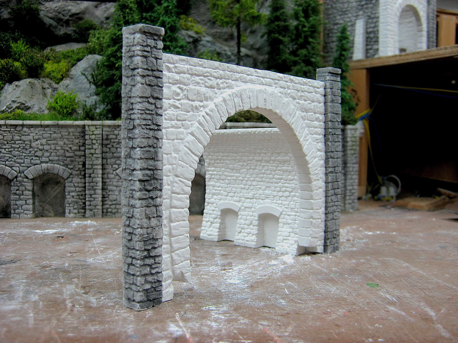

Verder met het dubbelspoorportaal.

« Reactie #35168 Gepost op: 01 August 2023, 20:31:01 »
Hallo Wim,
Hoe plak je de stukken gips aan elkaar?
Gewoon met houtlijm?
Begin is al mooi.
Groeten Einte
Mijn draadje
  • Berichten: 27197
  • Eens komt het goed.
    • MIL MOD
« Reactie #35169 Gepost op: 01 August 2023, 21:37:07 »
Ik heb gips vaak met houtlijm gelijmd en dat ging best goed.
Maar deze keer heb ik seconden lijm (gel) gebruikt. Dit gaat beter en makkelijker omdat deze lijm snel droogt.
Na een minuut zit het al vast. Bij houtlijm duurt dat veel langer, tot wel 12 - 24 uur.

In zekere zin klopt het wel wat hij zegt maar indien je houtlijm er dun op smeert en ervoor zorgt dat het niet aan de voorzijde eruit komt gaat houtlijm prima, uiteraard ook secondenlijm zoals Wim vermeld.
Ik had een test gedaan met een gebroken portaal:
De breuklijn is praktisch onzichtbaar (rechts waar de boog op zijn breedst is), ik had het nog kunnen bijwerken
Met vriendelijke groet, Bert

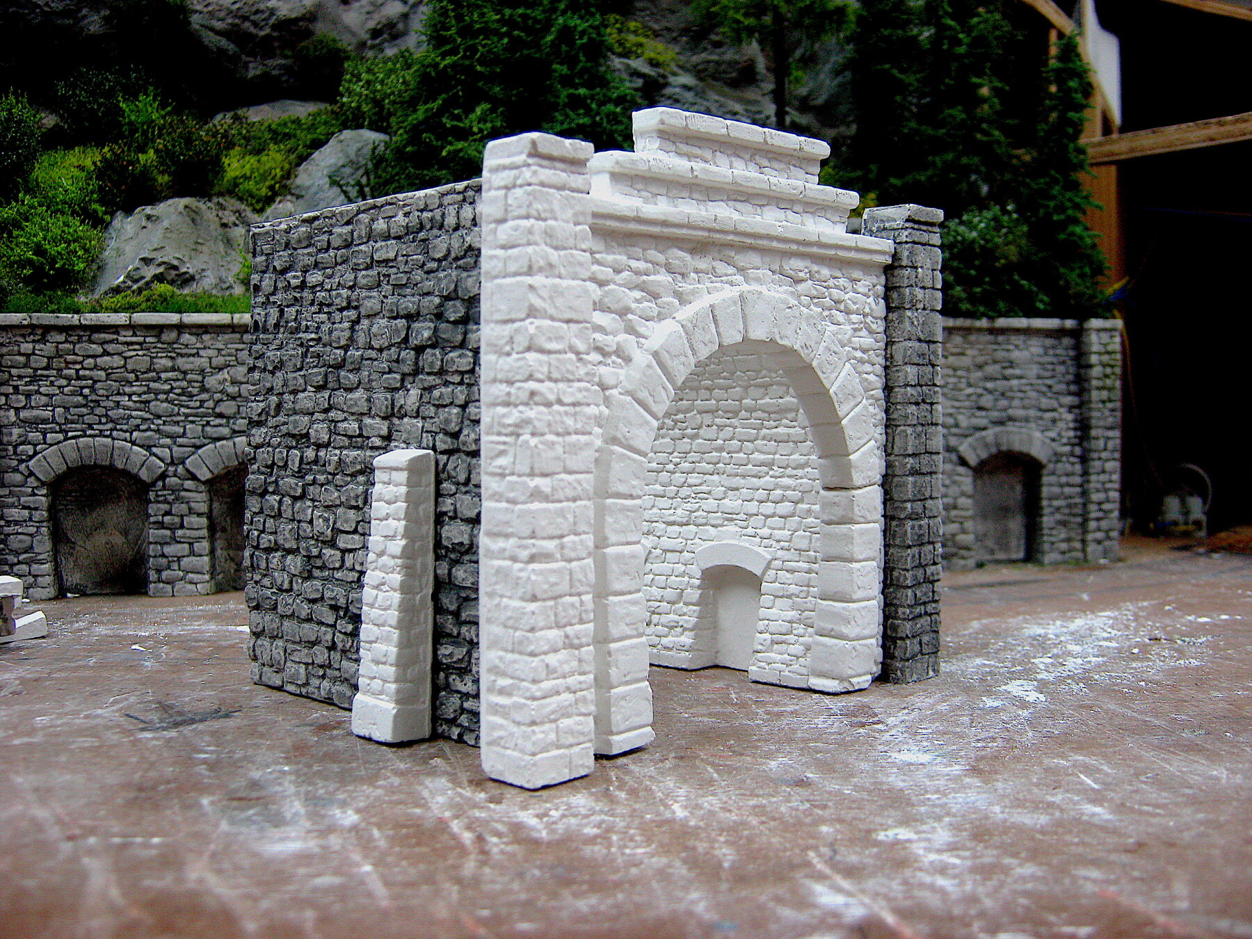

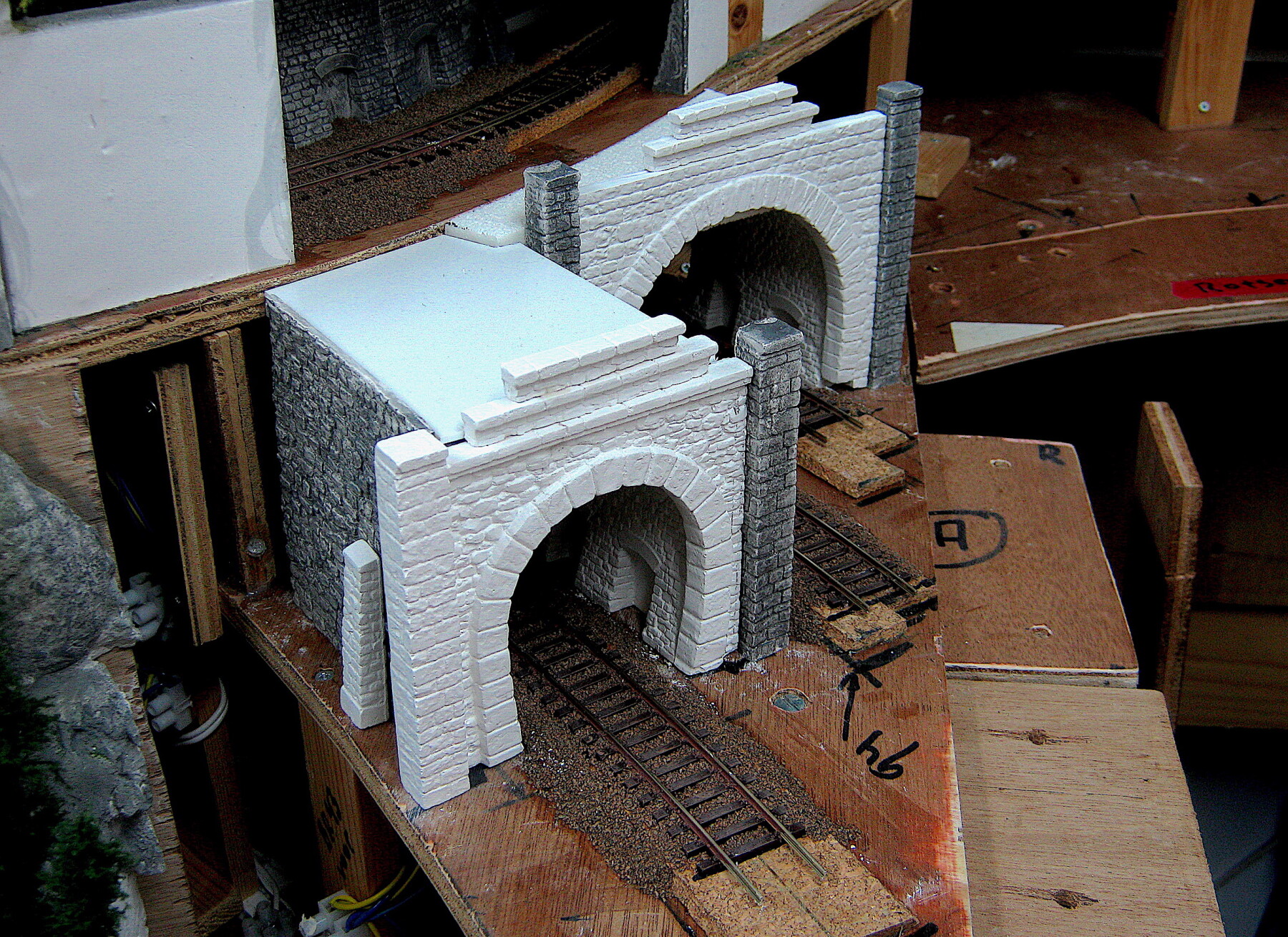

« Reactie #35171 Gepost op: 01 August 2023, 22:44:17 »
Klaar.
Later nog kleuren.

« Reactie #35172 Gepost op: 02 August 2023, 03:52:22 »
Netjes Wim  (y)
  • Berichten: 6934
« Reactie #35173 Gepost op: 02 August 2023, 07:02:52 »
Wordt weer mooi Wim.
En bedankt voor de lijm-tip. Moet ook nog wat gipsdelen gaan verlijmen en dat wil tot dusver niet lukken.
