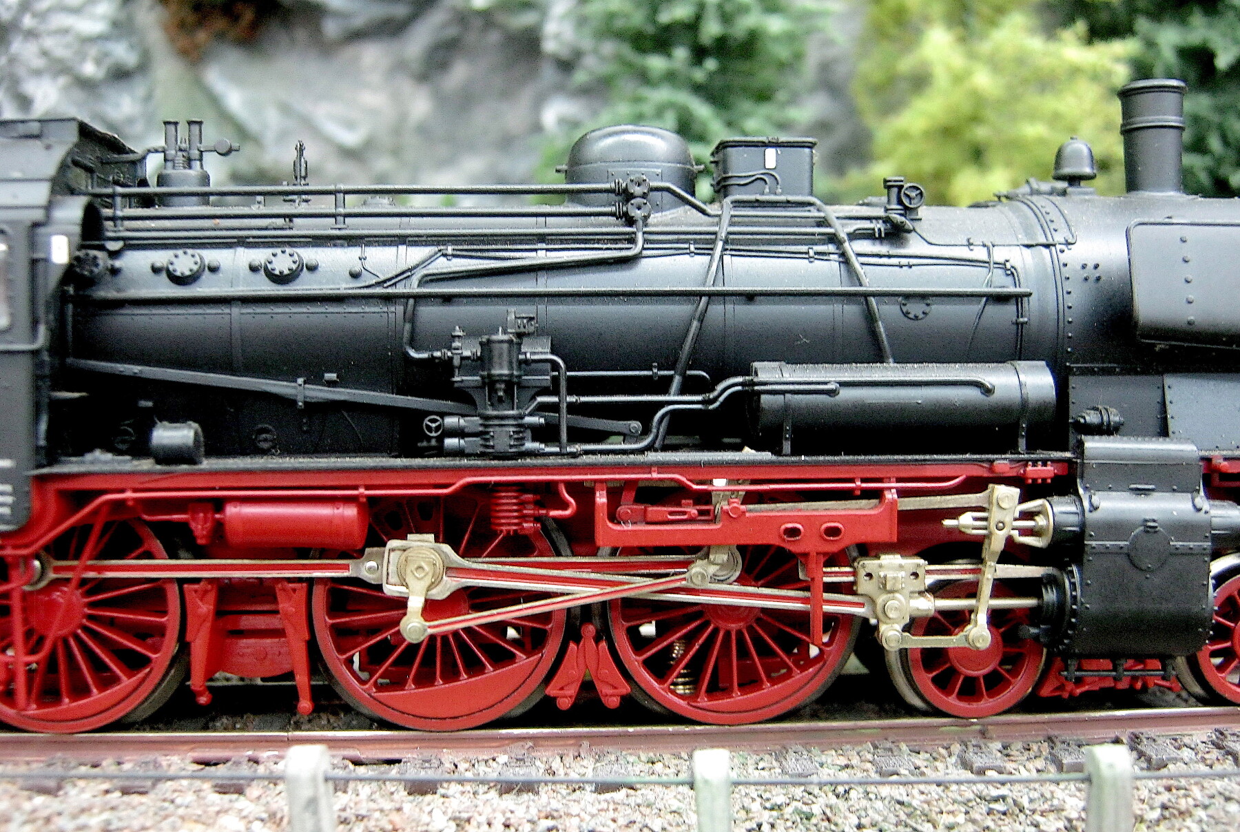

"Het is weekend foto's". Editie 161.
Fleischmann #4166 BR 38 2208 DB.
Met Brawa Säuer Topfwagen Z BASF, "Frits Hovann" Kesselwagen en Trix Schienenwagen.
Loc uit de collectie van Gijs Berendsen.

Mooie dame weer Wim.
En de omgeving is net zo mooi. (y)

Heel mooie plaatjes, Wim van een heel mooie loc.

Erg fraaie lok, wat een boel details zijn er op aangebracht!
Hallo Frank,
Ja buitengewoon veel details  (y) (y)
En ik ben heel erg benieuwd of Roco dit gaat evenaren met hun komende BR 38  ::) ::)

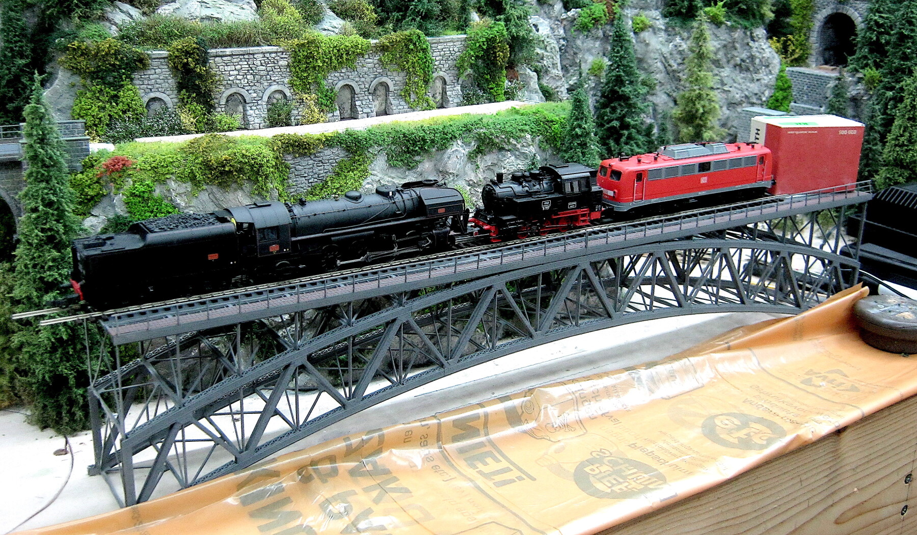

Op de 2 kleinste bruggen zijn de "bovenplaten" gemonteerd. Tijdens het drogen worden ze goed in de tang gehouden  ;)
  • Berichten: 27203
  • Eens komt het goed.
    • MIL MOD
« Reactie #22993 Gepost op: 20 June 2021, 17:27:10 »
Ook de Hans Grasmaijer Brücke is nu voorzien van een "bovenplaat".
Ik vond het best spannend om deze erop te lijmen want je moet er niet aan denken dat juist met deze brug iets verkeerds zou gaan  :o :o
Frans Peeters
  • Berichten: 1537
  • Gelukkig voor mij zit de laatste gek nog niet vast
« Reactie #22994 Gepost op: 20 June 2021, 18:49:44 »
Wim, leg je die 'dekplaat' om ze later te voorzien van ballast?
Vergeet dan niet een 'kering' te voorzien aan de randen (een opgelijmd stryreen L-porfieltje). Je wil het niet hebben dat er een paar steentjes naar beneden donderen van die grote hoogte.
Wat me wel verwonderd is dat er in die bruggen geen langsdragers liggen ter plaatse van de rails. Dat is een meer logische oplossing want een bak met grind maakt alleen de belasting van de brug en dus ook de structuur zwaarder en dus niet economisch.
Werd een brug dan toch om welke reden dan ook gedekt met plaatmateriaal, dan werd dit tussen de rails onderling en tussen de rail en voetpad geplaatst. Je had dan ook kleine handelbare plaatjes.
Frans
