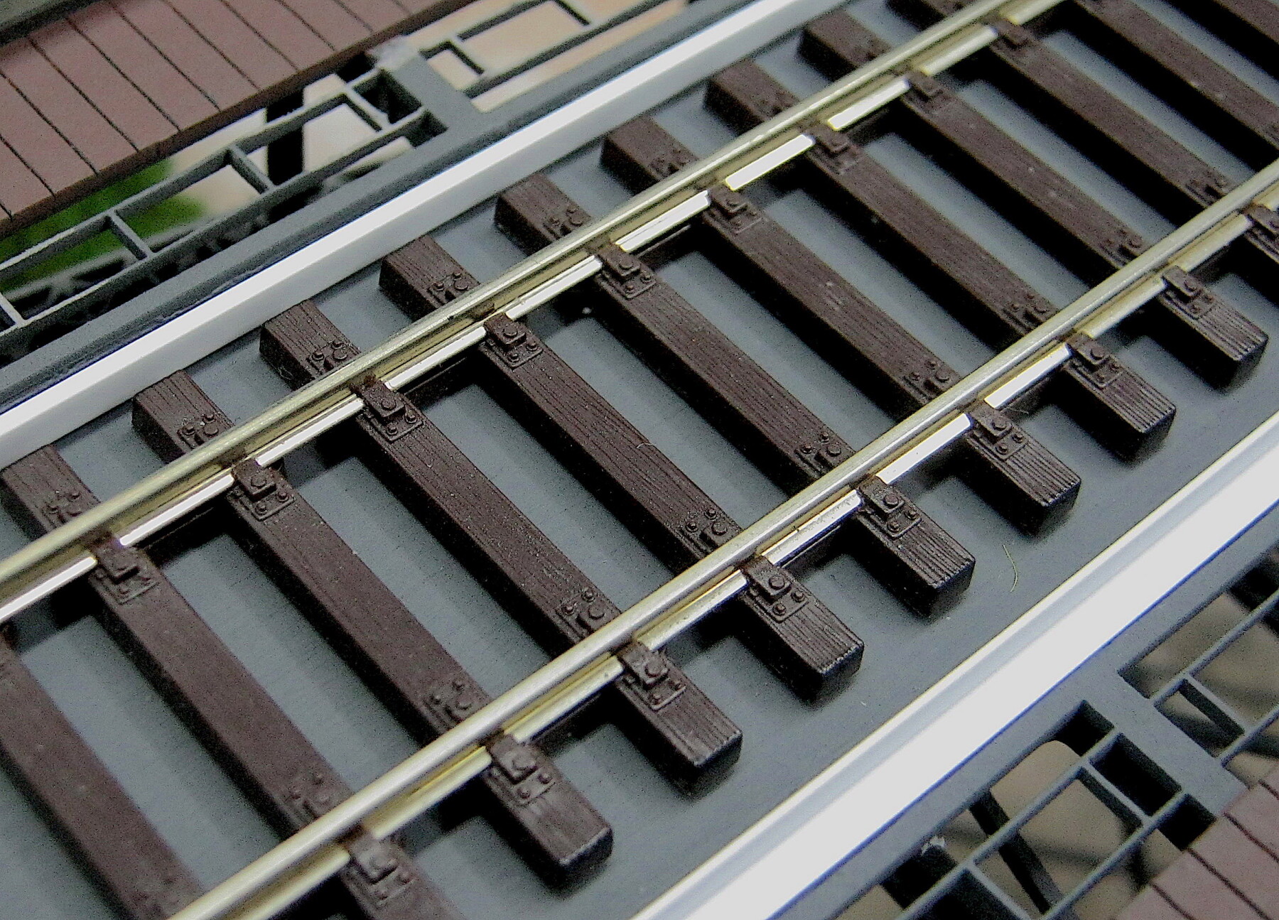

Hallo Frans,
Het is inderdaad erg vreemd dat er geen langsdragers zijn ter plaatse van de rails.
En ik ga geen ballast gebruiken want dat heeft de HGB brug ook niet en ik denk (?) de kortere brug ook niet.
Maar met deze "dekplaat" ziet het er in ieder geval wat realistischer uit. Maar het blijft altijd lastig om dit laatste te maken.

Omdat ik de rails op een goede en zo onzichtbaar mogelijke manier op de geverfde "afdekplaten" van styreen moet lijmen heb ik een aantal lijmproefjes gedaan. Tot nu toe is de boekbinderslijm nog het beste bevallen.
Ik kan en wil met vooral de HGB geen enkele risico lopen  :o

« Reactie #23008 Gepost op: 21 June 2021, 19:39:55 »
Hallo Michel,
Met de testjes heb ik het beste resultaat met boekbinderslijm.
Stevig genoeg en de rails kun je nog lang corrigeren. En deze lijm is niet agressief wat met Noch bruggen belangrijk is.
Maar alle lijmsoorten hebben het nadeel dat je de lijm na drogen blijft zien. Om dat op te lossen moet ik dus ballast aanbrengen zodat de lijm niet meer zichtbaar is.
Hierdoor moet ik de bruggen naast de "afdekplaten" wel aanpassen. Op de manier die Frans Peeters op de vorige pagina aangaf.
Waar zouden we zijn zonder dit forum??

« Reactie #23009 Gepost op: 22 June 2021, 08:34:55 »
Definitief besloten om ballast op de bruggen toe te passen.
Om te voorkomen dat het ballast van grote hoogte naar beneden valt wordt een "ballast valbescherming" aangebracht in de vorm van L-profielen.
Zoals eigenlijk altijd heb ik niet voldoende op voorrraad dus gelijk besteld.
