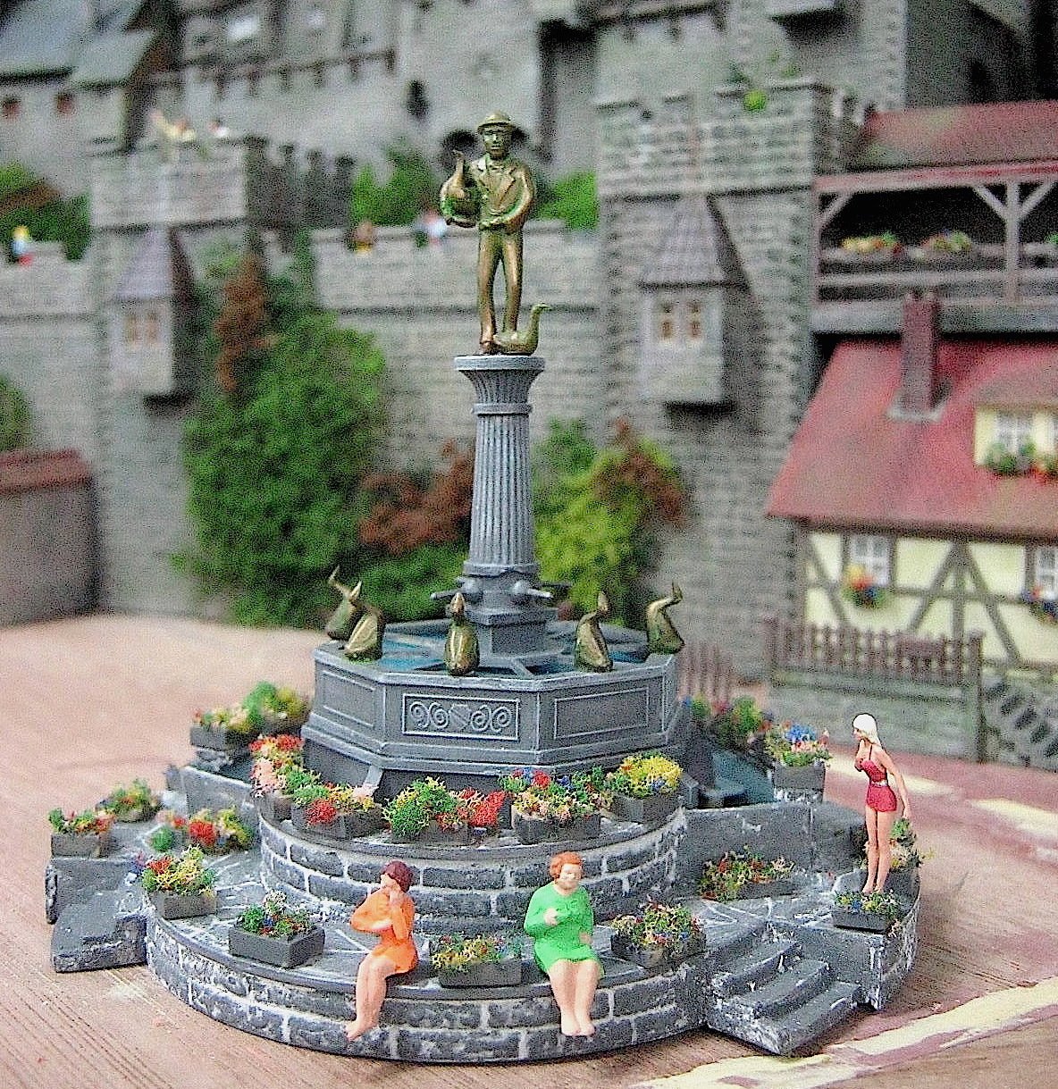

Met drie dames, vooral de dame rechts in het rood, is het ook bij de fontein een stuk gezelliger geworden  ;D ;D

Die bronzen figuren zijn met dat groen patine mooi realistisch geworden.
En die dame in het rood zal ongetwijfeld nog wel een duik nemen... :P

Met ....vooral de dame rechts in het rood, is het ook bij de fontein een stuk gezelliger geworden  ;D ;D
vooral onrustiger, denk ik ;D

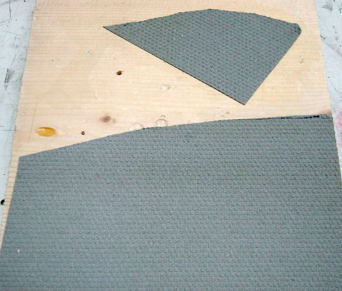

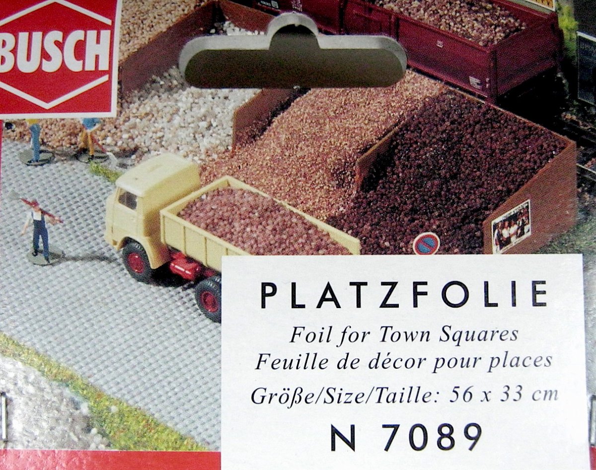

Op het kasteelplein komt Busch platzfolie in de vorm van een soort kinderkopjes. Ik wil de folie fixeren.
Het grote stuk op de foto heb ik als proef gefixeerd met matte vernis (onverdund) en het kleine stuk met houtlijm verdund met water (1:1). Na drogen is de houtlijm versie volgens mij de meest stevige.
Hoe fixeren jullie dergelijke folie?
Hoor het graag even. Alvast bedankt  (y)

Dat valt wel tegen Wim 8), na alle mijlpalen aankomen met folie, geen Juweela???
Meen dat die folie zelfklevend is.

Hoi Koen,
Ja folie valt wel een beetje tegen maar ik heb geen goed alternatief kunnen vinden. Althans niet met een "kinderkopjes" motief. Maar heb het al vaker gebruikt o.a. bij de oude stad en station en het is heel goed bruikbaar. Het is inderdaad zelfklevend en daarom wil ik het fixeren.

Ja folie valt wel een beetje tegen maar ik heb geen goed alternatief kunnen vinden. Althans niet met een "kinderkopjes" motief....
Wat dacht je van ze zelf te maken in foamboard of architectenkarton. Een paar avondjes steentjes drukken en inschilderen. Lukt ook en geeft een "taylor-made" zicht.
Voordeel is ook dat je vaste pleinscenery in de stenen in plaats van op de stenen geplaatst wordt.
Iets in deze aard dus, gemaakt voor een plein achter een dijk op Vaerwegh Dok:
20161013_225524 by Frans Peeters, on Flickr
20161004_001837 by Frans Peeters, on Flickr
20161004_232037 by Frans Peeters, on Flickr
Architectenkarton (pluimkarton,...) eenzijdig het schutblad verwijderd en drukken maar met een zelfgemaakte stempel uit een versleten penseel.

Hoi Frans,
Bedankt voor deze fraaie tip en voorbeeld foto's  (y)
Ga dit zeker een keer proberen/toepassen want er moeten nog genoeg "kinderkopjes" op andere plaatsen op de baan komen. Ik ga het van tevoren lekker uittesten want dat is altijd erg leuk om te doen.
Maar ik ga op het kasteelplein toch maar folie gebruiken want dat schiet wel lekker op en het is niet om eigenwijs te zijn.
Bovendien wil ik het plein een beetje snel klaarhebben zonder het natuurlijk af te raffelen!!
Daar komt bij dat je de kinderkopjes eigenlijk niet of hooguit amper kan zien omdat het plein op een behoorlijke hoogte ligt. Op 168 cm om precies te zijn. Dus je kijkt er niet op maar er tegenaan. Of je moet erg lang zijn.
