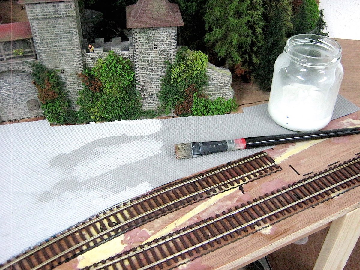

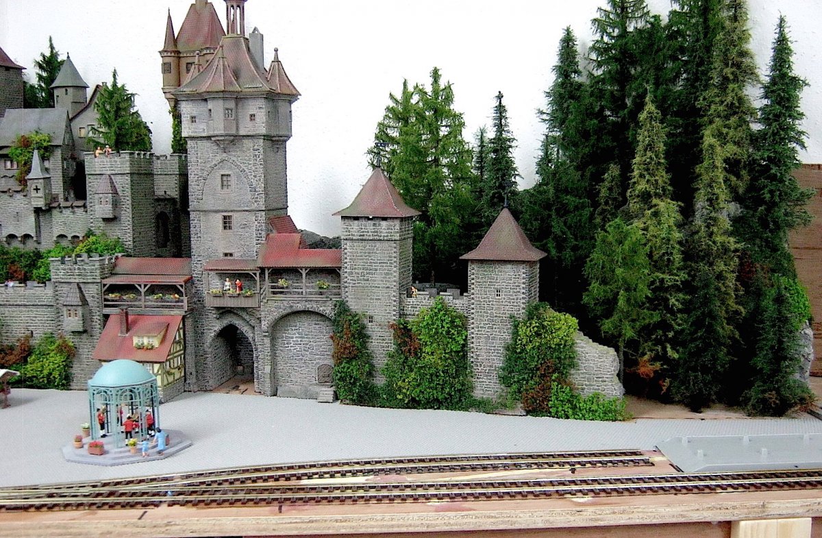

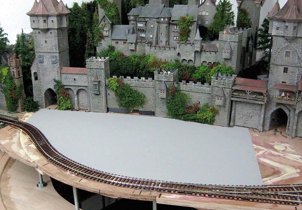

De eerste helft van de steentjes folie is op de ondergrond geplakt. Van tevoren een kartonnen mal gemaakt voor het juiste model en deze weer afgetekend op de folie en uitgeknipt.
Als de tweede helft ook is aangebracht nog wat stukjes en randjes wegsnijden en flink fixeren.
En er moet natuurlijk ook nog wat vervuild worden.

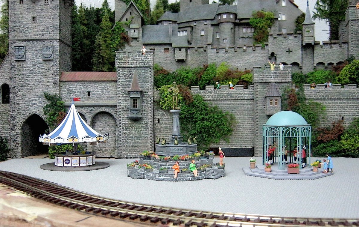

Met de steentjes ondergrond zien de plein items er gelijk heel anders uit dan bij de ruwe vlekkerige ondergrond. Alleen zijn de steentjes nu nog veel en veel te clean.

Ik neem aan dat het niet een vel is, hoe krijg je die zo naadloos geplakt?

Wat je op de foto's ziet is 1 vel. Hier tegen aan komt nog een tweede vel. Daardoor zul je ongetwijfeld een kleine naad zien. Ik ga proberen deze natuurlijk zo onzichtbaar mogelijk te maken maar helemaal zal dat niet lukken. Ter maskering ga ik op de naad wel het nodige plaatsen  8) 8)

Als je twee vellen naast elkaar mooi wil plakken dan kan je het beste de twee vellen iets overlappend neerleggen (let op patroon). Het grootste deel vast plakken, maar de overlappende naad niet. Dan de twee vellen doorsnijden (liniaal, hart van de overlap).
Van het onderste en bovenste vel de losgesneden rand verwijderen. Dan beide vellen vastplakken en de naad goed aandrukken.
Dun papier is heel moeilijk te doen. Iets dikker (120 grams) of dun karton gaat beter.

Oei, wel een waarschuwing: ik heb zelf op mijn kleine baantje stukken "plak-asfalt" gebruikt van volgens mij Faller. Dat is een soort hele dunne schuimrubber op een rekbaar stickervel. Alleen nu blijkt na een paar jaar dat de schuimrubber uit begint te drogen. Op zich geen probleem, het ziet er nog prima uit, maar als je er over wrijft laat het scuimrubber los. Het verpulverd helemaal. En dat is wel lastig als je er bijvoorbeeld stof af wil halen. In jou geval zou ik met een proefstukje kijken of je de stenen ook kunt verven voor het verweren, zodat er een soort beschermlaagje op komt.

Maar....ik ga het dus fixeren met verdunde houtlijm. Verhouding lijm : water = 1 : 1,25.
Deze mix ga ik twee maal dik aanbrengen zodat het i.p. naderhand geen probleem kan geven omdat het eigenlijk niet kan uitdrogen. Wel de lijm mix goed laten drogen voordat de tweede laag wordt aangebracht. Maar met dit weer gaat dat best snel.
Ik heb het tweede deel van de folie inmiddels aangebracht.
En het is goed gelukt pfff.
De iets zichtbare naad komt nagenoeg helemaal buiten beeld door het paviljoen en figuurtjes. Mooi zo. Ook wel eens leuk om een beetje geluk te hebben. En dat zonder de nodige krachttermen  ;D  :angel:
