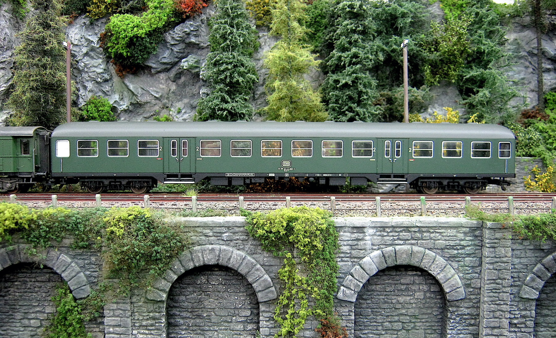

Het kleuren van beton.
1 Voorbehandeling met gesso.
#1 Erg verdunde gesso.
#2 Wat minder verdunde gesso.
2 Heki betonverf
#1 Verdund (1:4) aanbrengen maar zodanig dat de kleur goed te zien is.
3 Extra mogelijkheid met rotsen wash.
#1 Om de kleur hetzelfde te houden als bij mijn laatste beton wanden niets toevoegen/veranderen.
#2 Om het beton wat donkerder te maken een verdunde rotsen wash aanbrengen.
4 Vallejo buff verf.
#1 deze sterk verdund (1:100) aanbrengen.
5 Vallejo choc. bruin verf.
Verdund (1:50) aanbrengen op delen die donkerder moet worden.
6 Vallejo light grey verf.
#1 Wash (1:4) aanbrengen.
#2 Idem.
#3 Binnenkant bogen voor 3e keer.
7 AK Strealing Grime.
#1 Met drybrush spaarzaam aanbrengen.
8 AK Rust Wash.
#1 Hier en daar wat verticale strepen op/in de betonnaden aanbrengen.
9 AK Light Dust Wash.
#1 Hiermee drybrushen.
10 Humbrol pigmentpoeder zwart,
#1 Aan de binnenkant van de bogen aanbrengen.
11 Humbrol pigmentpoeder Smoke.
#1 idem als 10.
12 Vallejo Dark Slade Grey pigmentpoeder.
#1 Aan de randen van de bovenkant van de bogen aanbrengen.
13 Anita Decor groene verf.
#1 Spaarzaam drybrushen.
14 Humbrol groene pigmentpoeder.
#1 Zeer spaarzaam op enkele plaatsen drybrushen.
15 MIG Russian Earth pigmentpoeder.
#1 Zeer spaarzaam op enkele plaatsen aanbrengen.
16 MIG Army Green pigmentpoeder.
#1 Zeer spaarzaam aanbrengen.
17 Humbrol witte pigmentpoeder.
#1 Desgewenst hiermee wat kalksporen aanbregen.
18 Humbrol Chrome Oxide pigmentpoeder.
#1 Op een paar plaatsen zeer spaarzaam aanbrengen.
19 Humbrol Sand pigmentpoeder.
Uiteraard kan naar believen nog spaarzaam gedrybrushed worden met andere pigmentpoeders.
Maar pas op voor overkill.
Het is natuurlijk handig om eerst wat tests te doen voordat je met het echte werk gaat beginnen.
Veel succes.

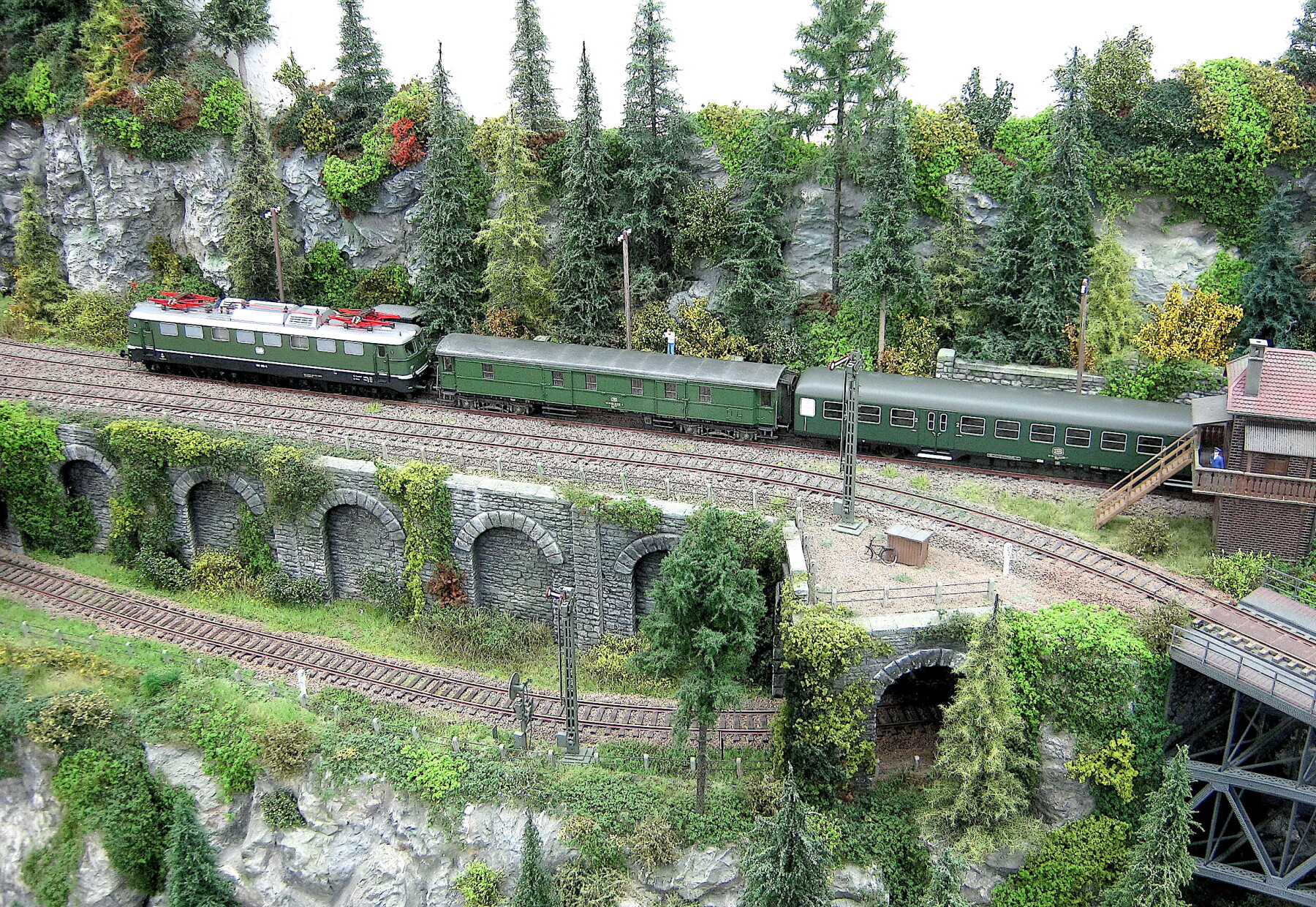

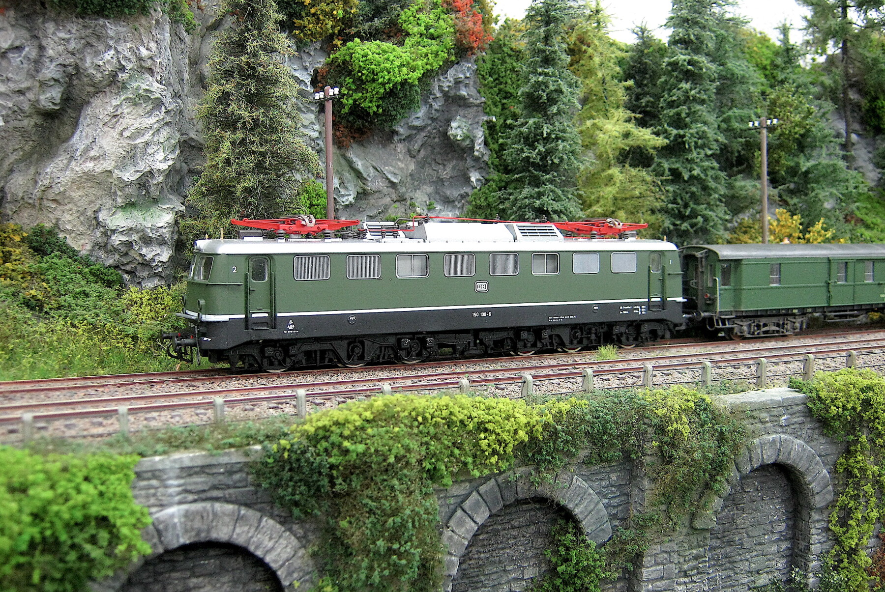

Ik ga ook voor een E50/150 van de DB (model Roco).
Laatst bewerkt op: 15 February 2025, 21:06:56 door grossraumwagen
aad52
Berichten: 456
Reactie #41613 Gepost op:
15 February 2025, 16:38:08 »
Ik ga dit keer voor een Roco 04140A BR 150 100-6.

Ik denk dat ook dat het een E 50 is van Roco

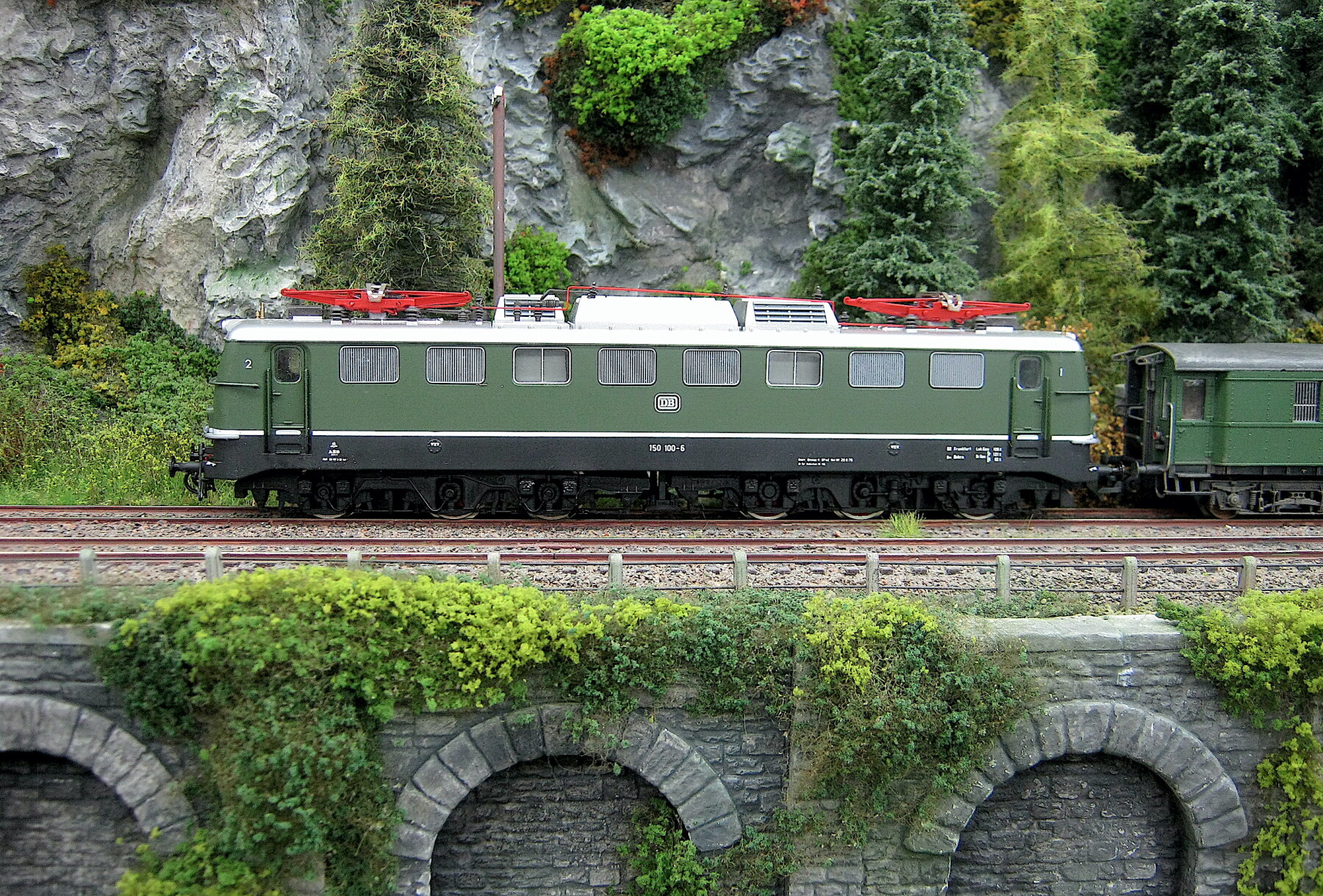

Wat betreft het raadplaatje: BR E 50 / BR 150

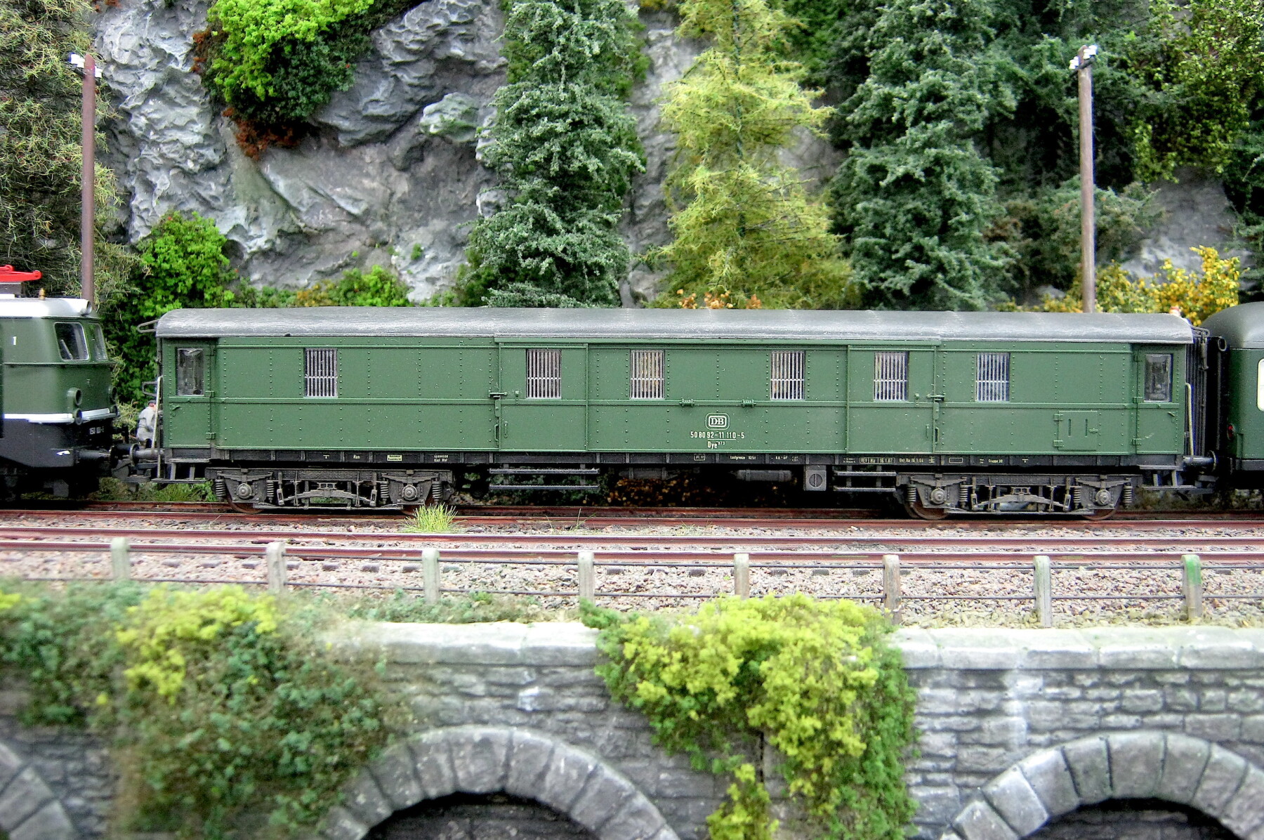

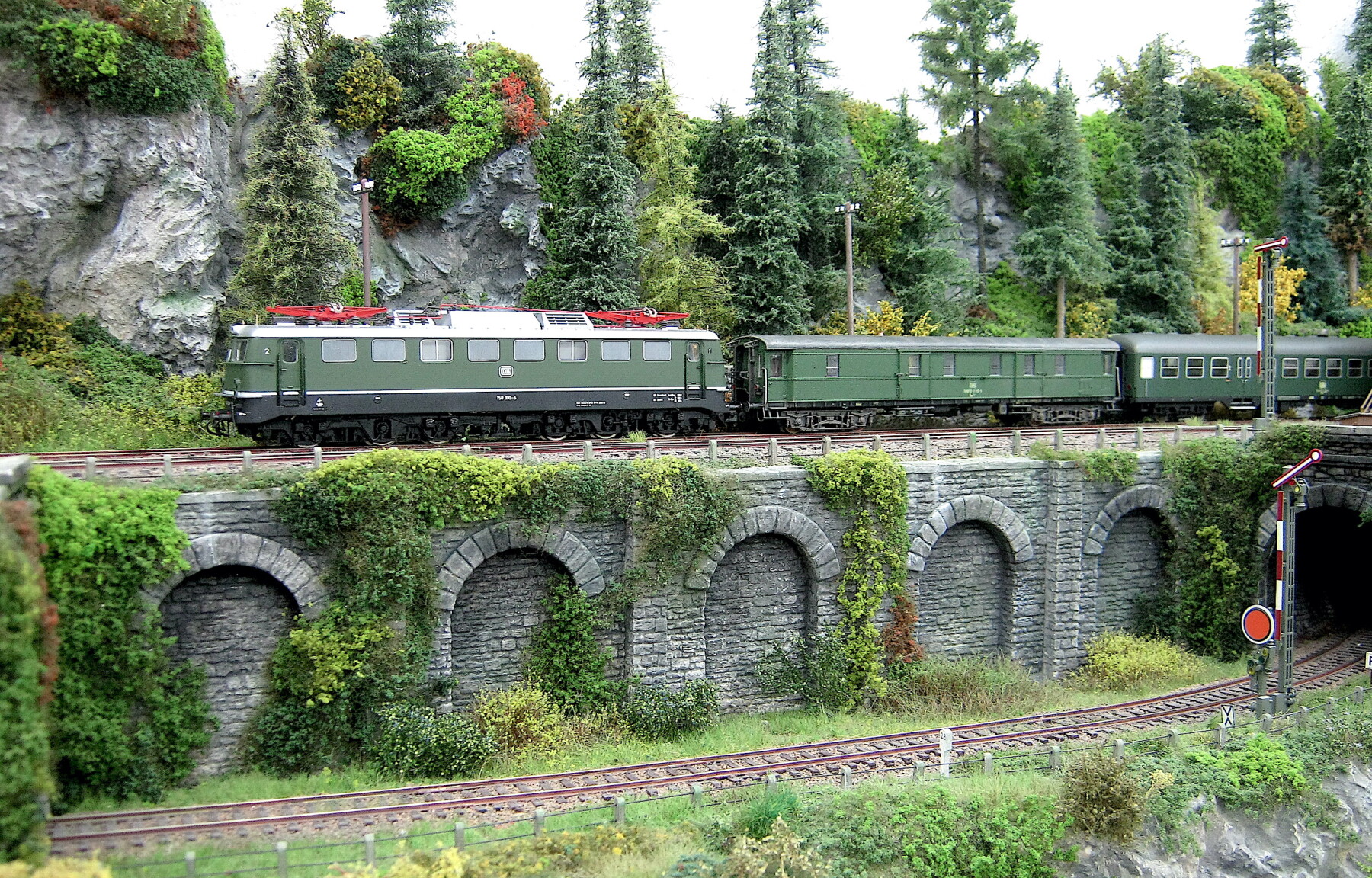

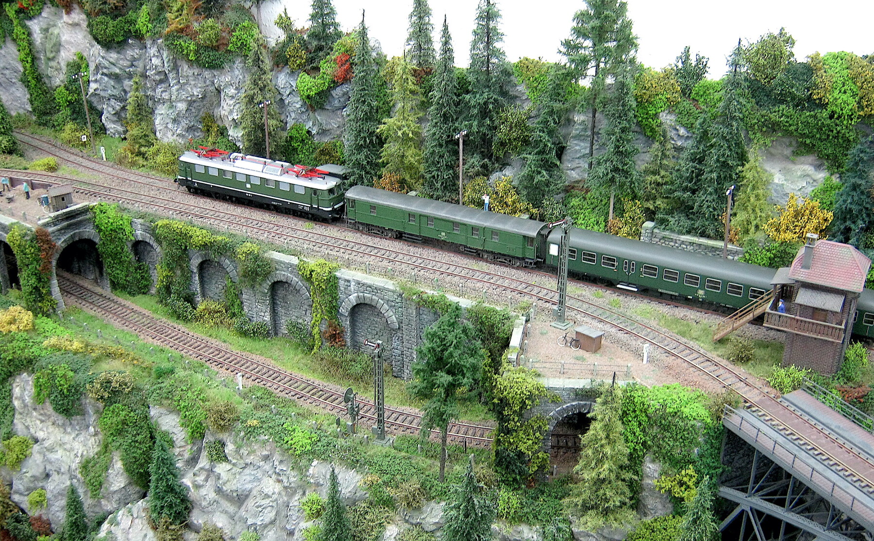

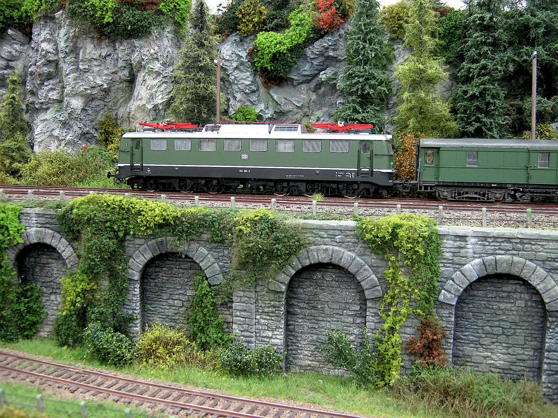

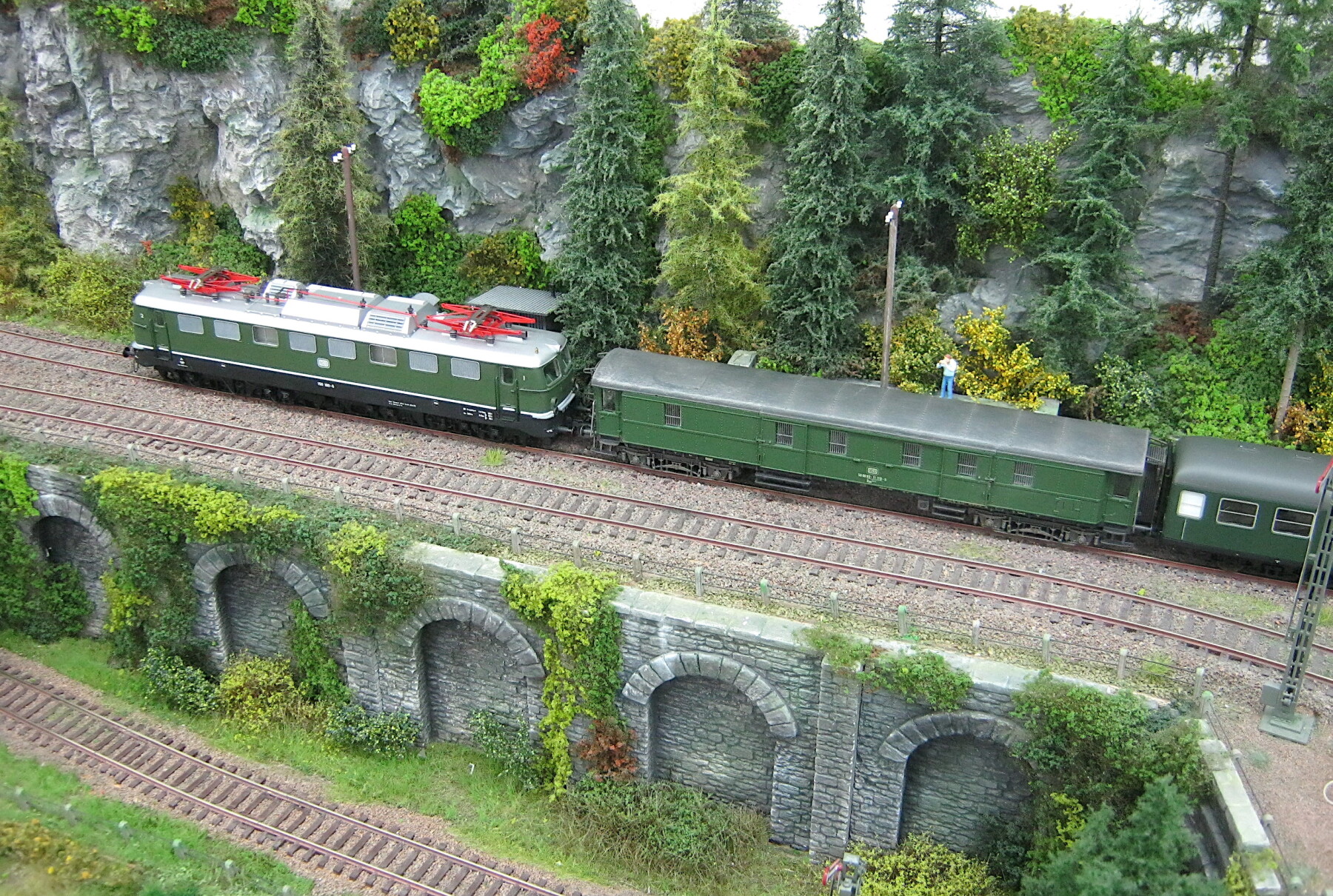

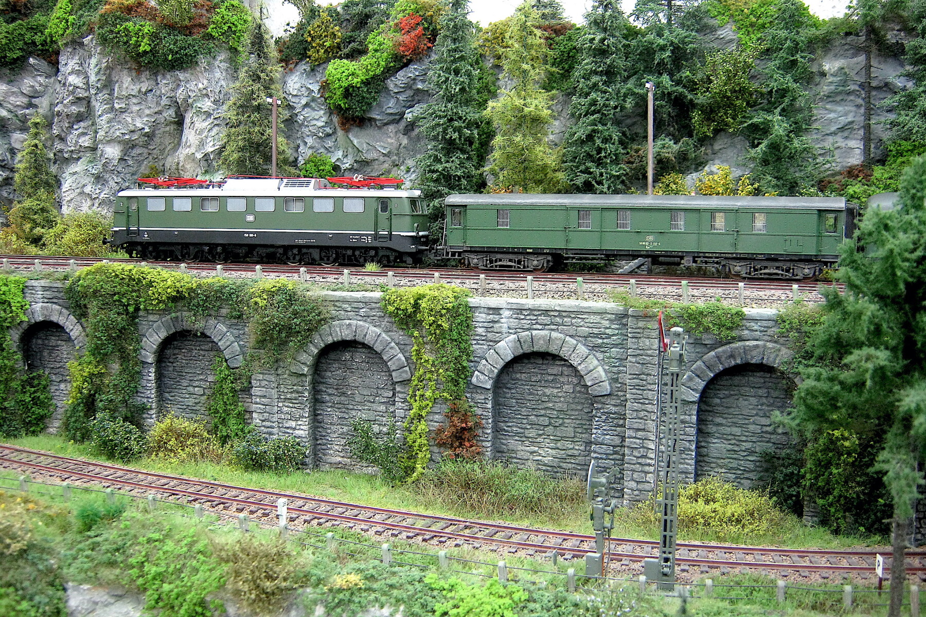

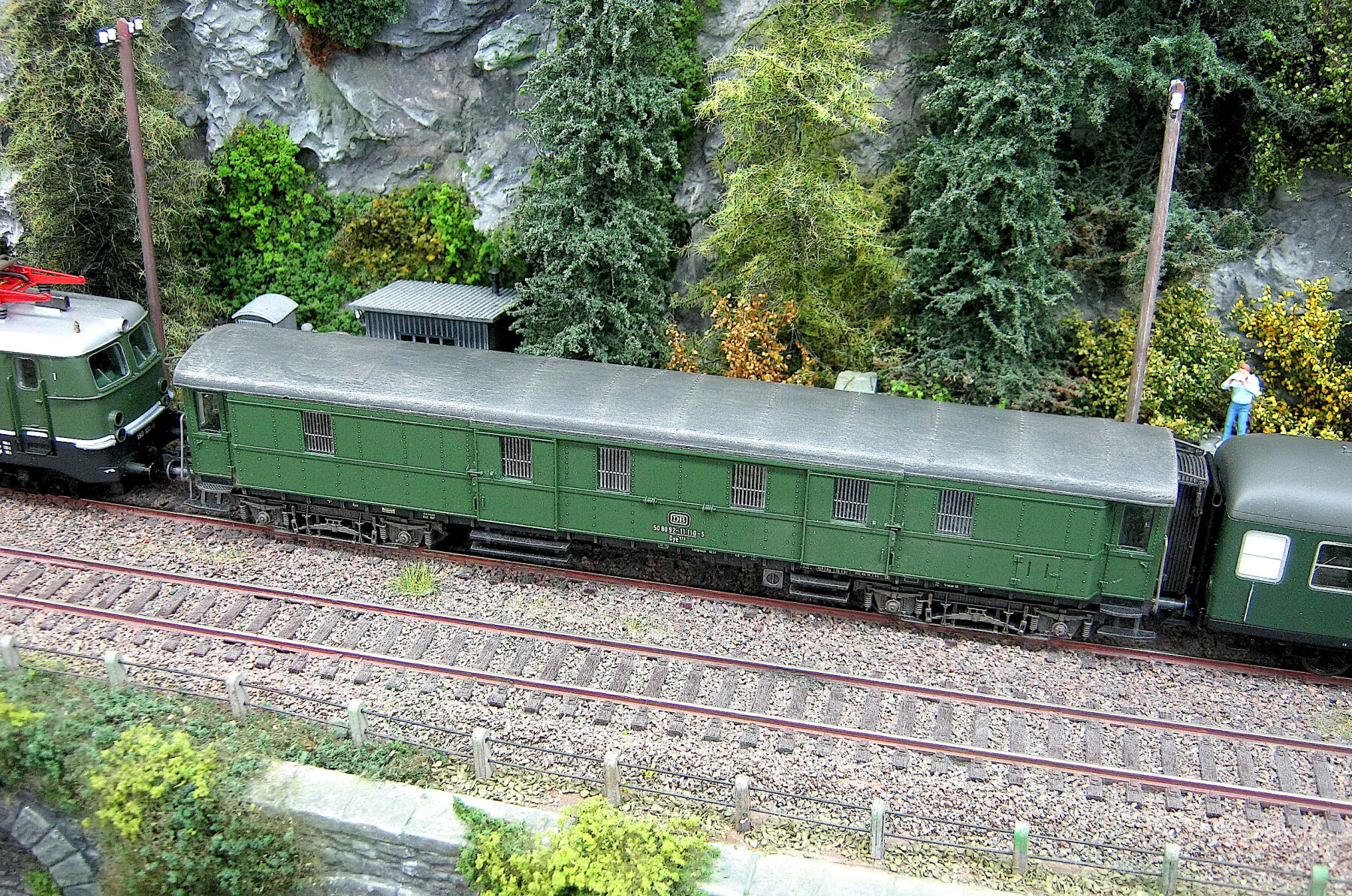

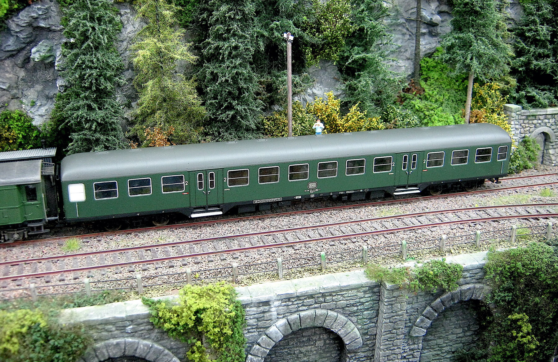

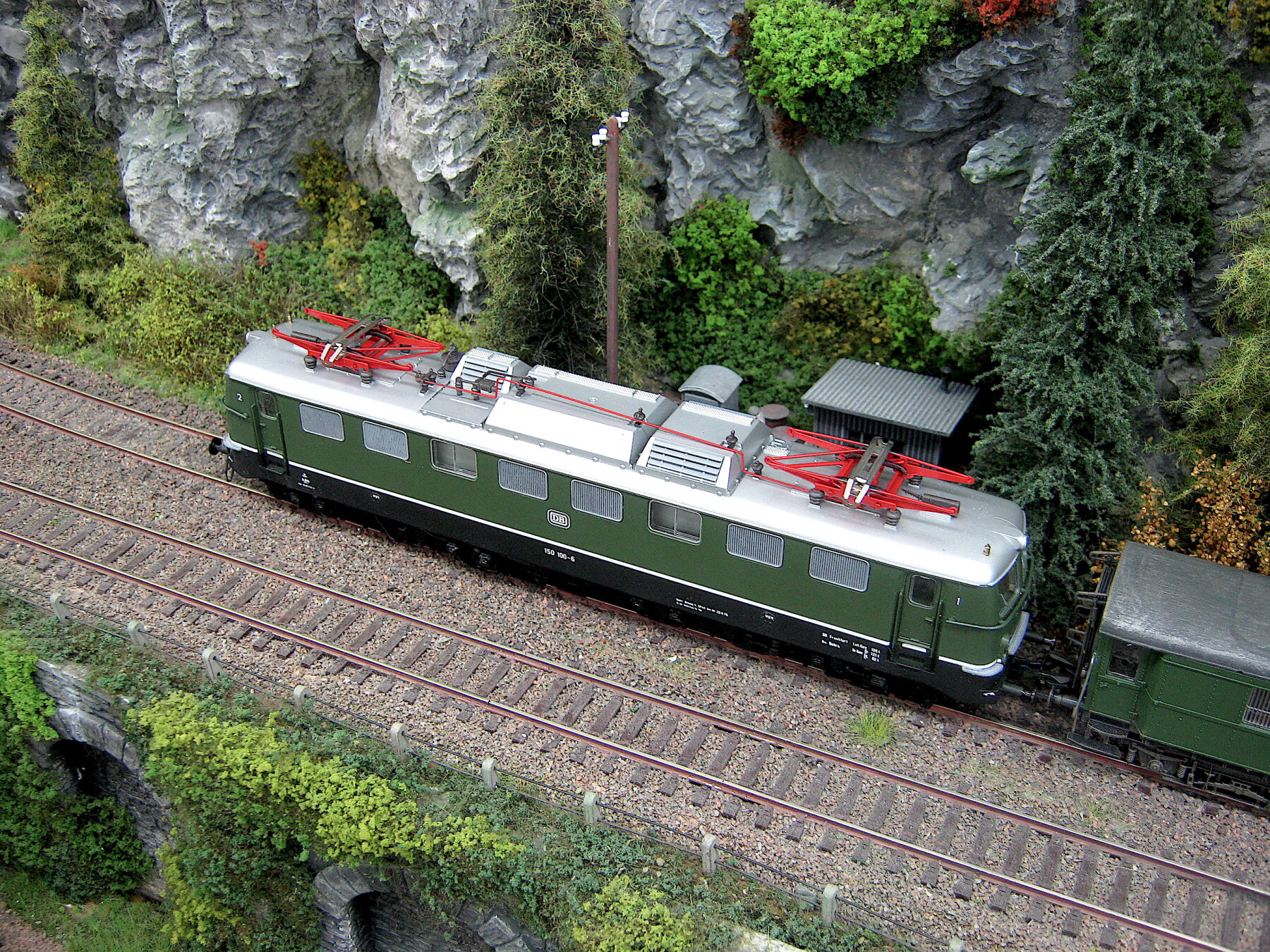

Het is "weekend foto's", editie 345.
Roco #04140A BR 150 100-6.
Roco #44536 Bagagewagen
Lima #149936 rijtuig (40 Jahre Silberlinge)
Loc en wagens uit de collectie van Ronald (Ronald69).

Mooie lok Wim en weer fraai op de foto gezet. Ik twijfelde even tussen de 150 en 151, maar de draaistellen verschillen zoveel dat het direct om een 150 bleek te gaan.

Fraaie editie heren
Leuk dat ook Wim weer een keer op de foto staat.
Twijfel tussen deze 2 als mooiste, dus kies ze beide

Ja die bovenste is mooi idd, leuke foto's weer. En een mooie trein. Ik heb tot nu toe nog geen e-loc gekocht voor op mijn baan, maar er zijn toch van die twijfelgevallen. Zo een groene (of een blauwe) E50 is wel een twijfelgeval.

Mooie foto's weer heren.
Goed om te zien dat er bij passende rijtuigen achter zitten en dan ook nog in de zelfde kleur.

Hele fraaie lok en trein.
Ik heb zelf alleen maar BR 151, maar deze is ook heel fraai.
En ja het is met name een goederen lokomotief, maar ik weet in ieder geval van de br 151 dat er ook reizigerstreinen in de diensten zaten. Dat zal bij deze ook wel zo zijn geweest.
