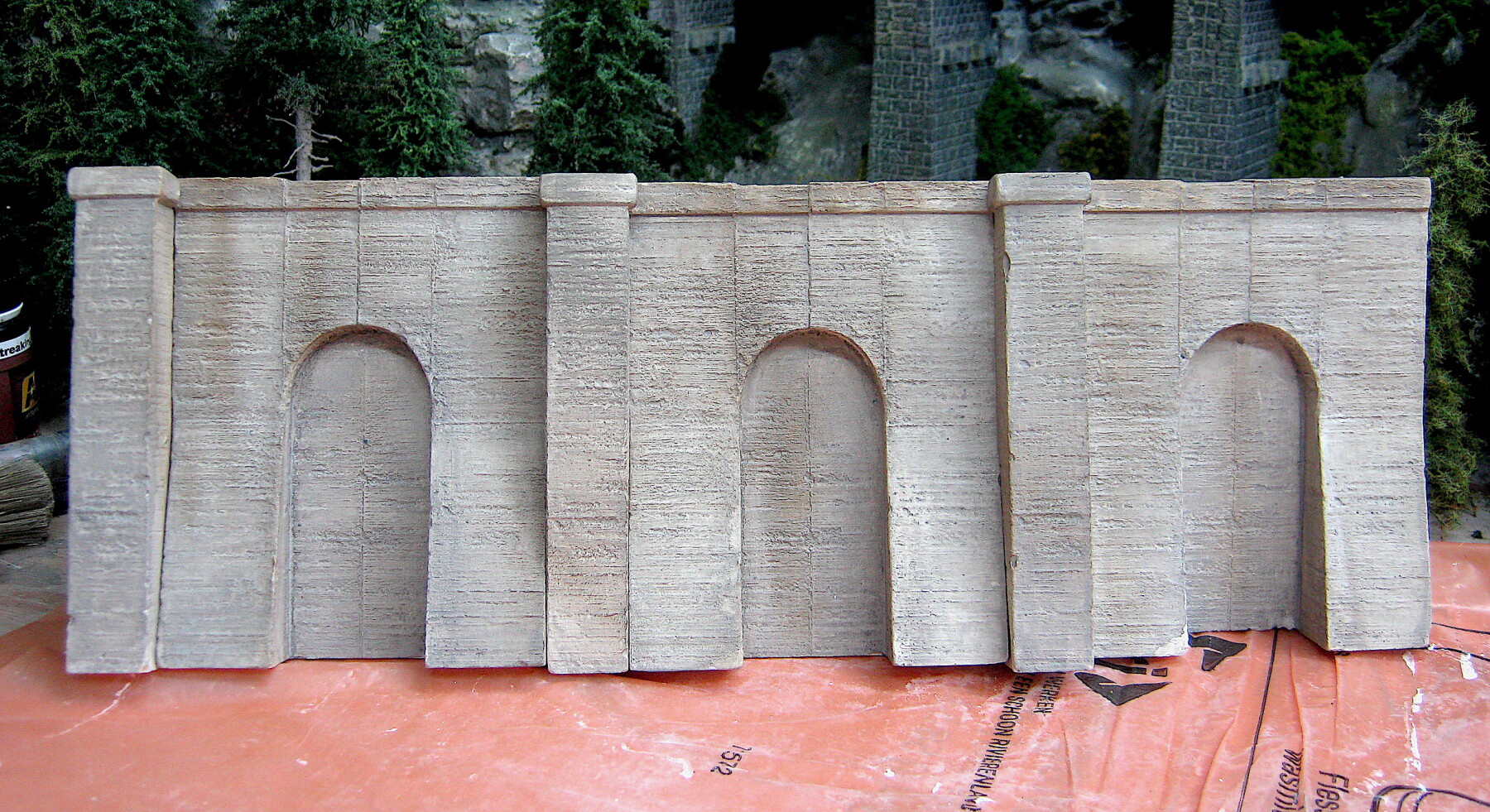

Alle betonnen muurdelen zijn behandeld met 7 verschillende pigmentpoeders.
Na montage hiermee verder gaan.
Voor een beter beeld maar 3 muurdelen gefotografeerd. Na de montage zijn natuurlijk alle delen goed te zien.
voor

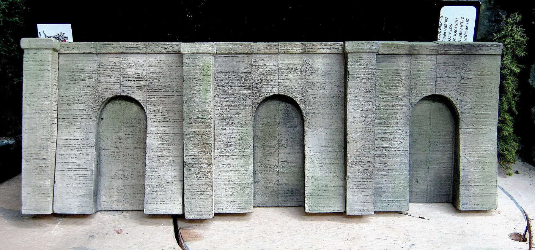

[/url
na

Mooi gedaan hoor Wim.
Vooral die groenen aanslag er op maakt het erg realistisch. (y)
Ik neem aan dat er ook nog zoiets van begroeiing tussen de delen/kieren komt ?

Die groene aanslag is top  (y)
Dat is echt "oog voor detail" in mijn mening.

Ja er komt begroeiing e.d. tussen de kieren.
Ook wordt na de montage nog verder verweerd en komen er bij en op de muur het nodige "groen".
Ben er nog wel even bezig mee.

Zelf heb ik nog geen last gehad dat pigmentpoeders "verdwijnen". Zelfs niet na 8-10 jaar.
Heb net nog foto's uit die tijd teruggekeken in vergelijk met hoe het er nu uitziet. Hetzelfde gelukkig.
Wat wel erg belangrijk is is dat je goed, heel goede, pigmentpoeders gebruik. Het beste merk voor mij is Humbrol gevolgd door Artitec. Deze "plakken" zeer goed. Humbrol plakt zelfs op een plastic ondergrond! Maar altijd eerst goed ontvetten.

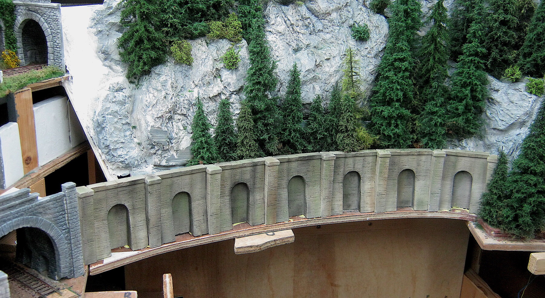

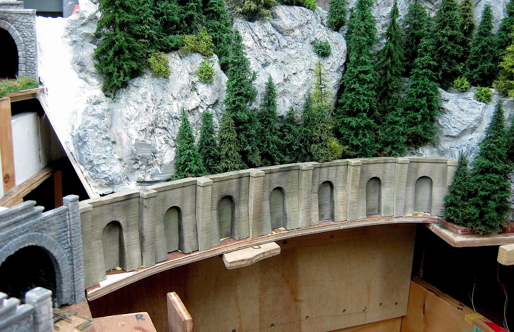

De betonnen wand is gemonteerd.
Later verder verweren/afwerken.

Het is een prachtige en goed gelijkende muur geworden, maar is het niet een beetje massaal? Het heeft wat weg van een stuwdam.
  • Berichten: 5708
« Reactie #41564 Gepost op: 12 February 2025, 14:58:22 »
grote keermuur, moet die massa's steen/gips tegenhouden  ;D
