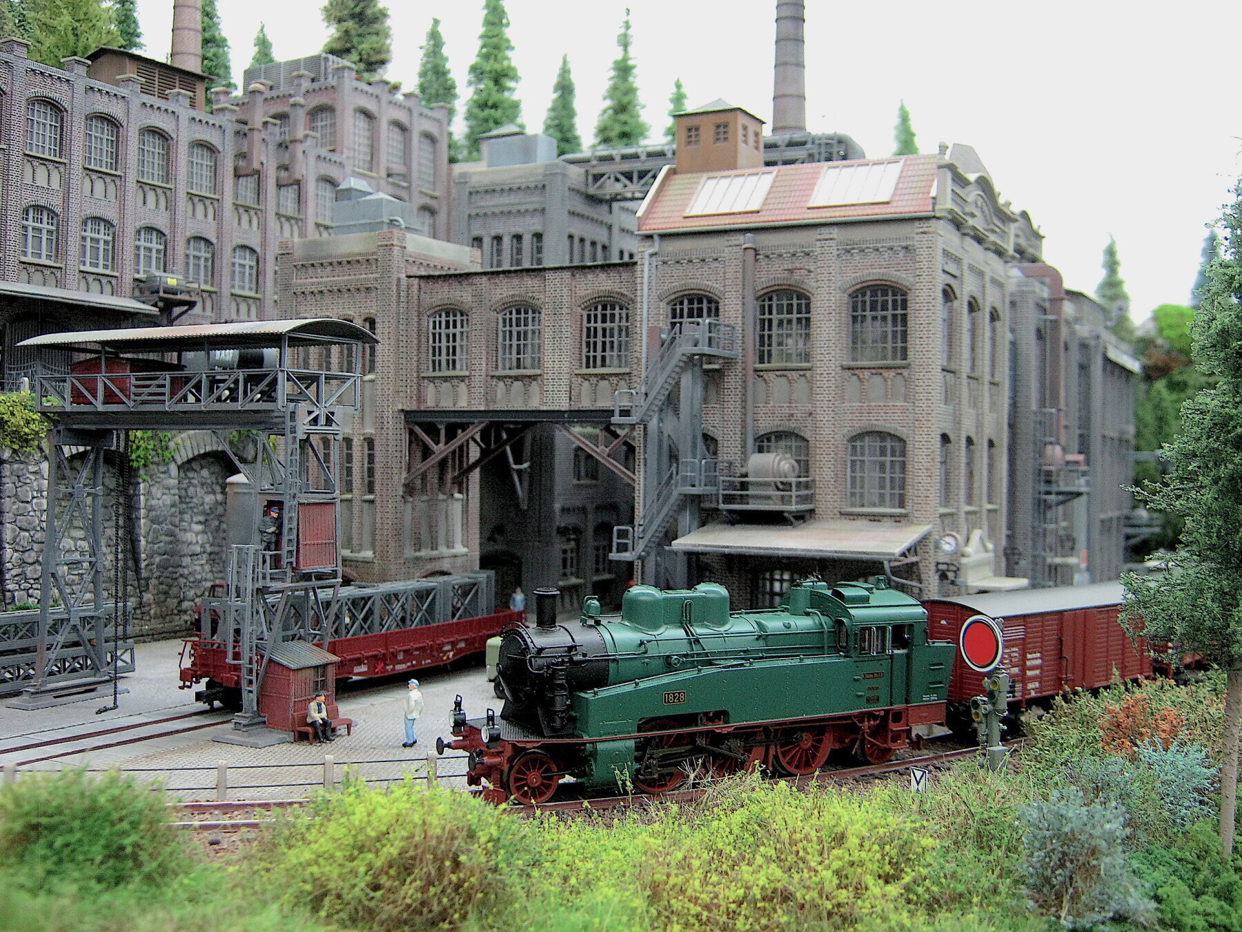

Ik moet zeggen dat ik met deze potloden ook hele goede resultaten hebt bereikt: AK potloden. Zeker in de plastic modelbouw wereld is dit wel de top.
Hoi Harold.
Heb deze ooit getest. De potloden zijn wat dunner en daardoor ook de kleur "stift". Hierdoor breekt de punt sneller en ook met het slijpen kan de punt sneller breken.
Ook is mijn ervaring dat het wat minder blijft zitten op de aangebrachte plaatsen en ook makkelijk wat vingerafdrukken achterlaat. Deze problemen heb ik totaal niet met de faber castell.

Op deze foto van mijn industriegebied is goed te zien wat het resultaat is met de wv kleurenpotloodmethode.
Deetrein

Mark de bakstenen kun je met elke platte penseel verven.
De wash laag (na het verven van de baksteen muren) moet overal worden aangebracht.
Met het kleuren kleur je met de potloden de stenen en de voegen kleur je niet omdat die wat "lager" liggen.
Als je de bakstenen niet eerst zou verven dan zijn de stenen te glad waardoor ze niet of bijna niet met potloden gekleurd kunnen worden.
Hoop dat het zo duidelijk is, anders......
