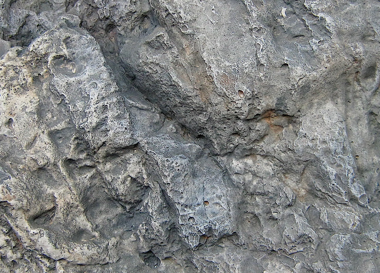

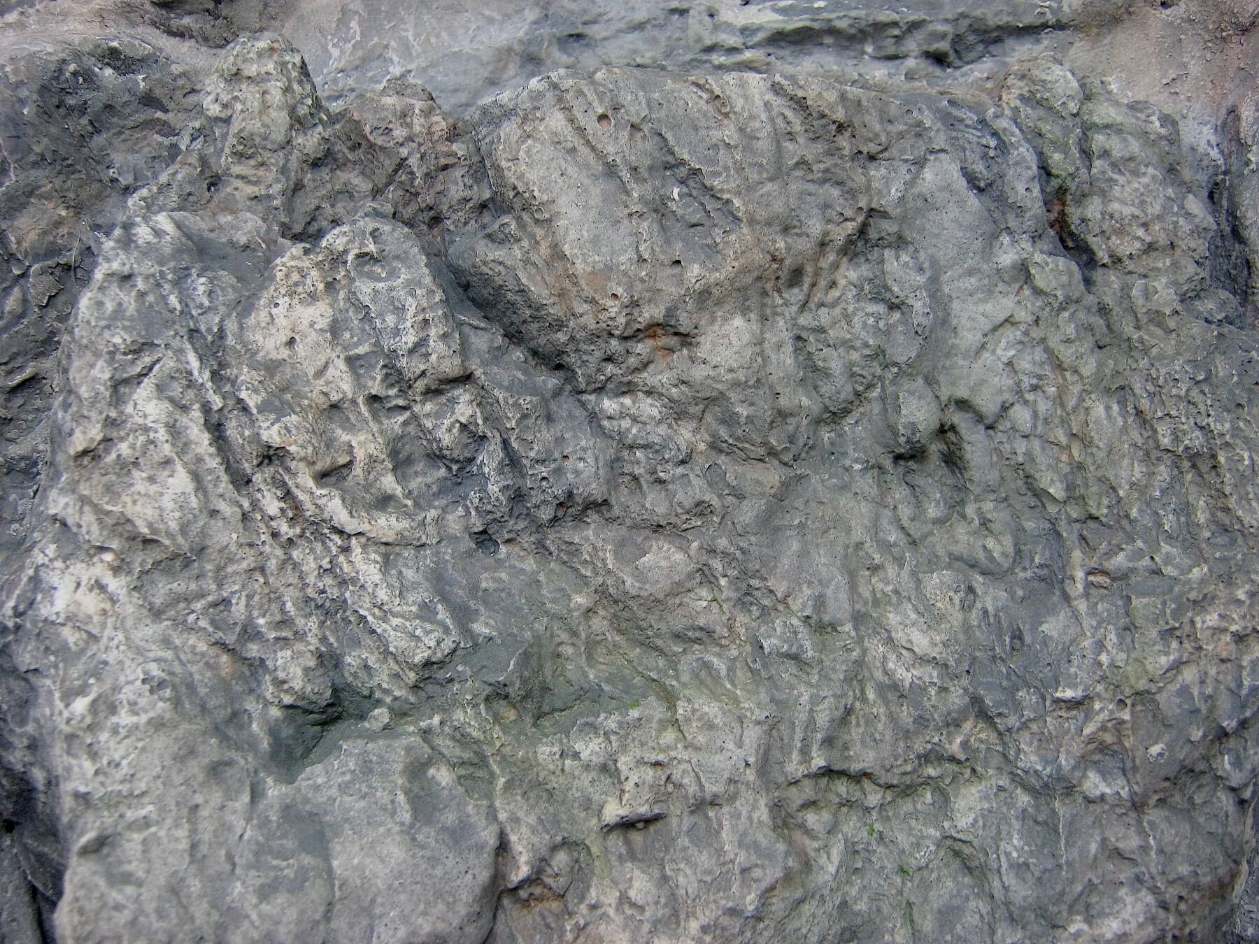

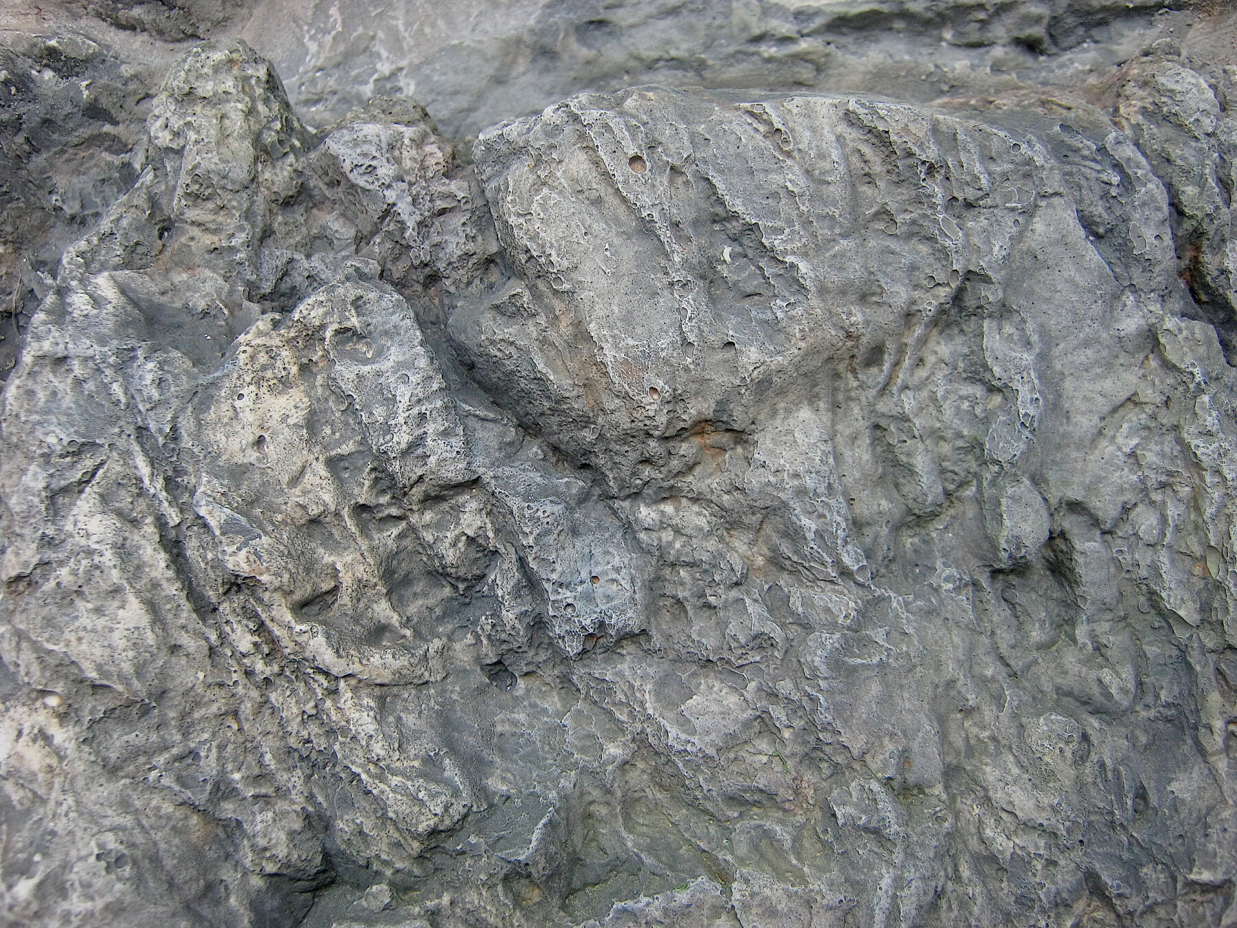

« Reactie #39810 Gepost op: 01 October 2024, 12:51:02 »
Detail rots voor en na drybrush.

« Reactie #39811 Gepost op: 01 October 2024, 13:37:43 »
Hi Wim,
Heel mooi.
Goed voorbeeld voor mijn eigen "rotsen".    ;D
groet
Harald

« Reactie #39813 Gepost op: 01 October 2024, 15:03:13 »
Hi Wim,
Heel mooi.
groet
Harald
Dank je Harold.
Bijna alles heeft nu een drybrush gehad in meerdere kleuren.
Af en toe even pauze want je krijgt kramp in de vingers.  En drybrushen moet je voorzichtig en rustig aan doen want je krijgt al snel een overkill en dat wil je natuurlijk niet.
Ook hier geldt "geduld is een schone zaak"  :angel:

« Reactie #39814 Gepost op: 01 October 2024, 15:42:51 »
Dat haalt het reliëf echt zo naar voren he? Mooi hoor met welke kleuren heb je droog geborsteld? Ik zie eigenlijk alleen grijs/wit? Maar er zit vast meer in.
Groet Erik

« Reactie #39815 Gepost op: 01 October 2024, 16:21:54 »
Ik heb de volgende kleuren gebruikt:
#Wit (veel)
#Lichtgrijs (iets minder)
#Donkergrijs (weinig)
#Donkerbruin (héél weinig)
Afhankelijk van de samenstelling van het gips gebruik ik bij rotsen elke keer min of meer andere kleuren.
Ik ben namelijk nogal een fan om met het gips lekker te stoeien bij het maken van afdrukken.

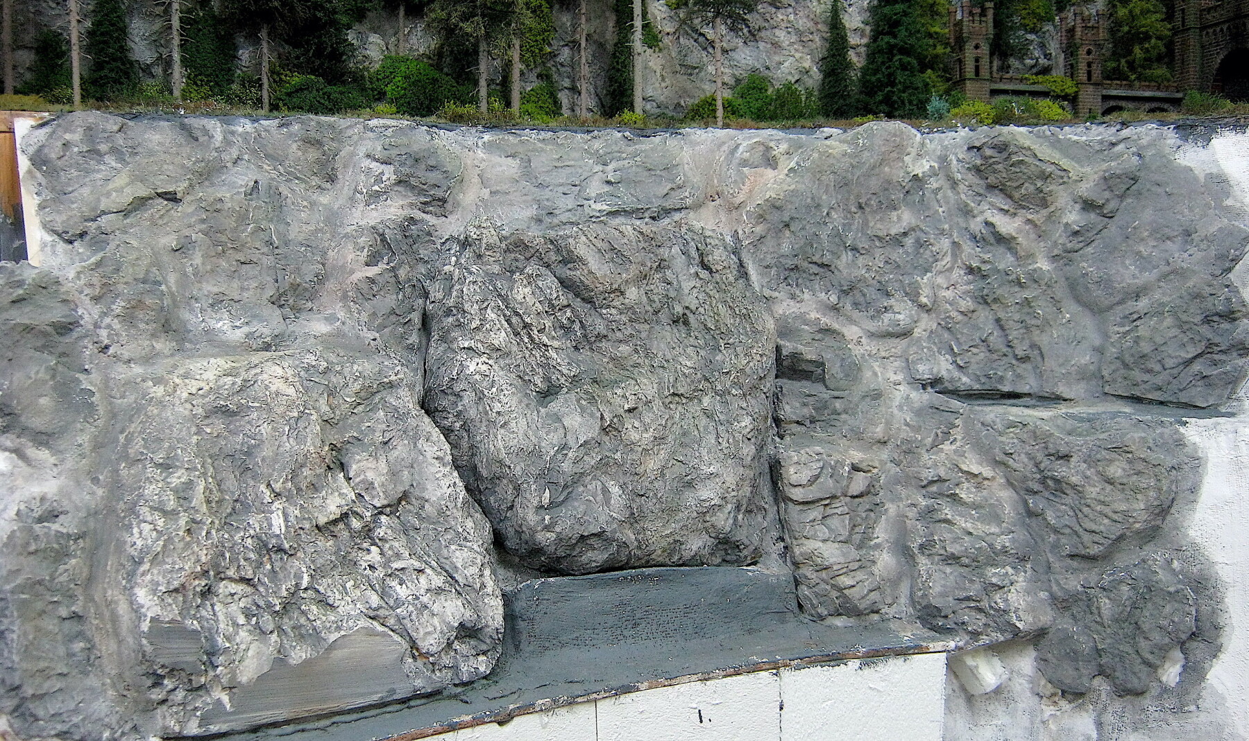

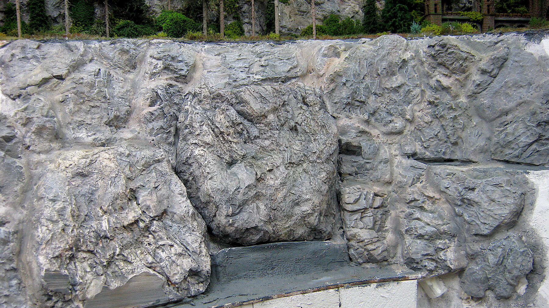

« Reactie #39816 Gepost op: 01 October 2024, 17:06:53 »
Klaar.
Een totaal foto van voor en na het drybrushen. Plus een detail foto.
Volgende stap: Bomen planten  ;D

« Reactie #39817 Gepost op: 01 October 2024, 17:08:53 »
Ondanks dat je het rustig aan doet, zit het tempo er lekker in (y)

« Reactie #39818 Gepost op: 01 October 2024, 17:11:05 »
Het was "maar" zes uurtjes werk.
