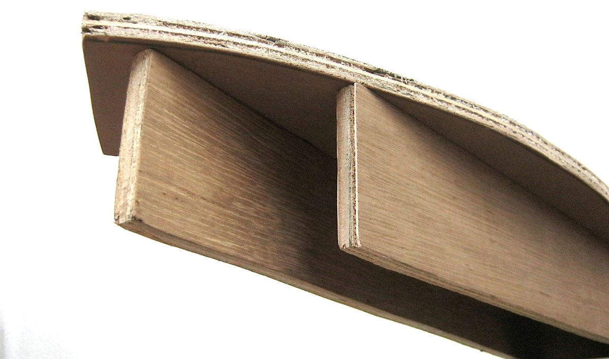

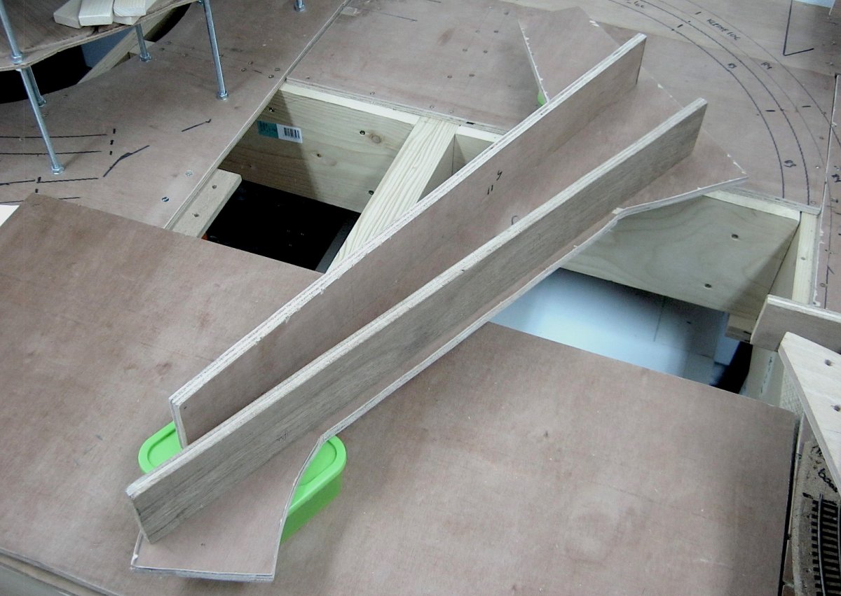

Wat ik nu vertel weten jullie waarschijnlijk al jaren. Houten baandelen, vooral als ze smal zijn, buigen altijd door. Ik vang dit op door houten "steunlatten" aan de onderkant te monteren.
Heel simpel maar ook heel doeltreffend.

Die steunlatten, dat doe ik ook. Maar bij mij is alles veel dunner. Maar ik hoef er ook niet over te lopen.

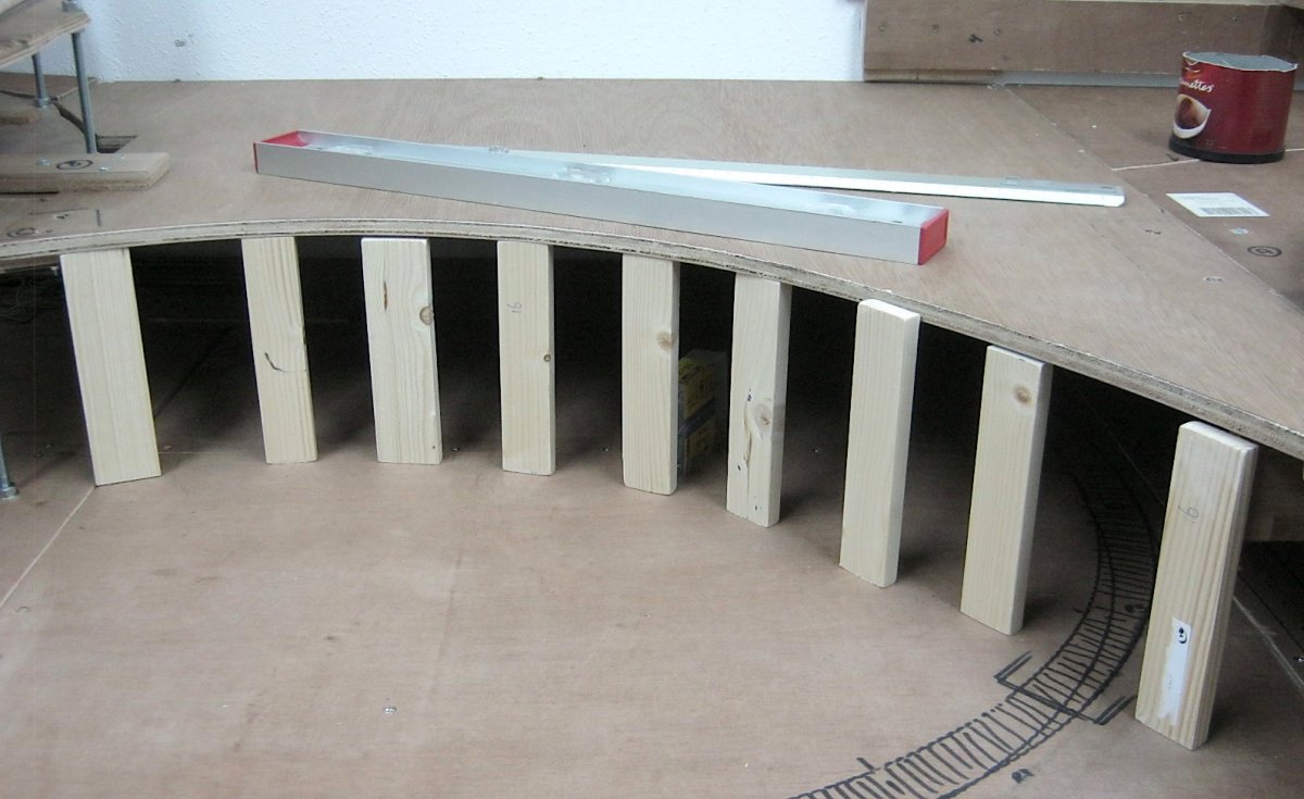

Even terug naar niveau 1. Deze eerst helemaal vlak en waterpas maken voordat ik verder kan met niveau 2.
Alles wordt zo gemonteerd dat ik het straks makkelijk los kan maken zodat ik zo nodig nog kan corrigeren.
mvg

Nice Wim (y) Mooie stevige constructie zo ;)
