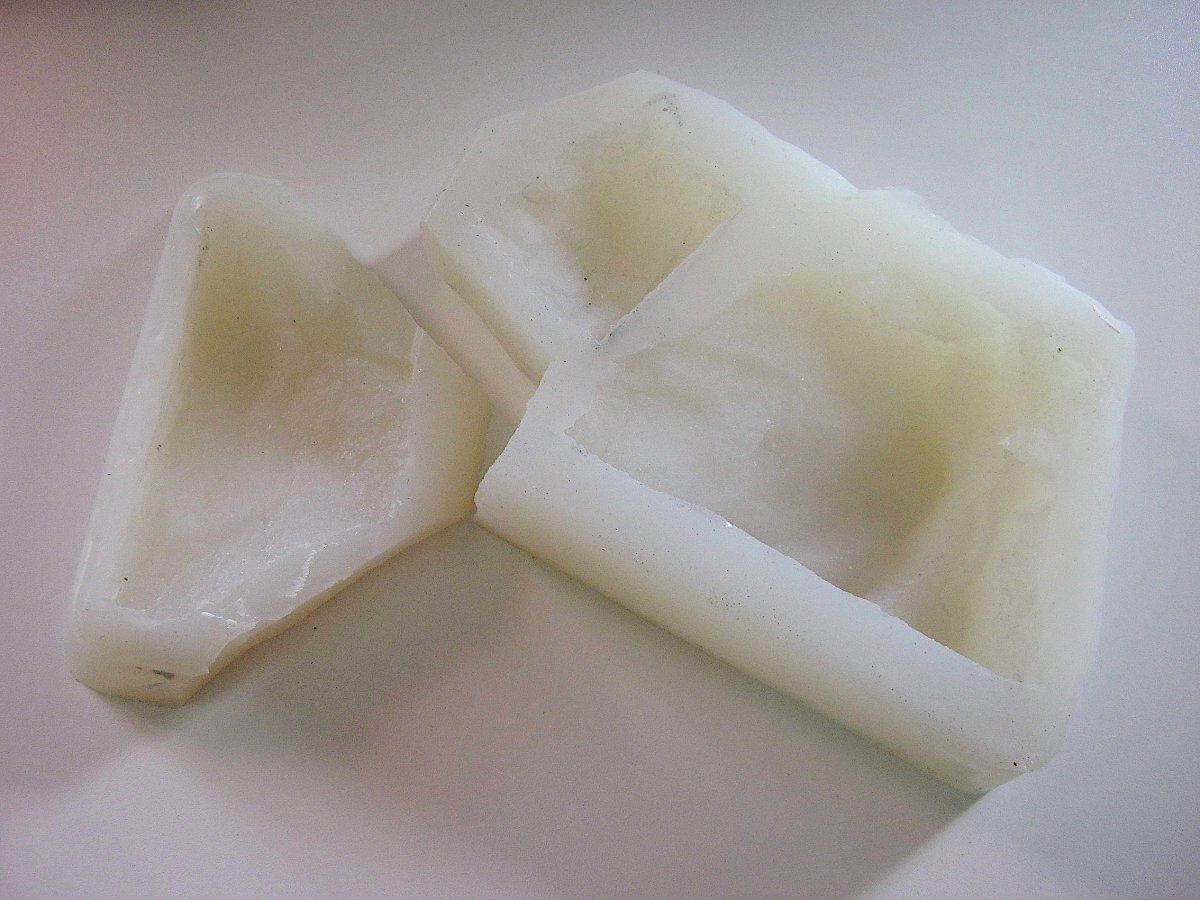

Hallo Wim,
Bedankt voor de link voor de siliconen mallen. Welke versie is het beste. Ik zie nl verschillende soorten die van zacht tot hard gaan. Ik dacht dat de 15 geschikt zou moeten zijn. Heb je misschien een foto hoe je die mallen hebt gemaakt ?
Je bouw is echt super. gave bruggen.
Frits
Hoi Frits,
Een voorbeeld van een enkele en een dubbele mal.

Wim, bedankt voor de foto van de mallen. Zal eens wat bakjes gaan zoeken en wat mooie stenen :)
De rotsen achter de bruggen zijn al heel gaaf :)
Frits

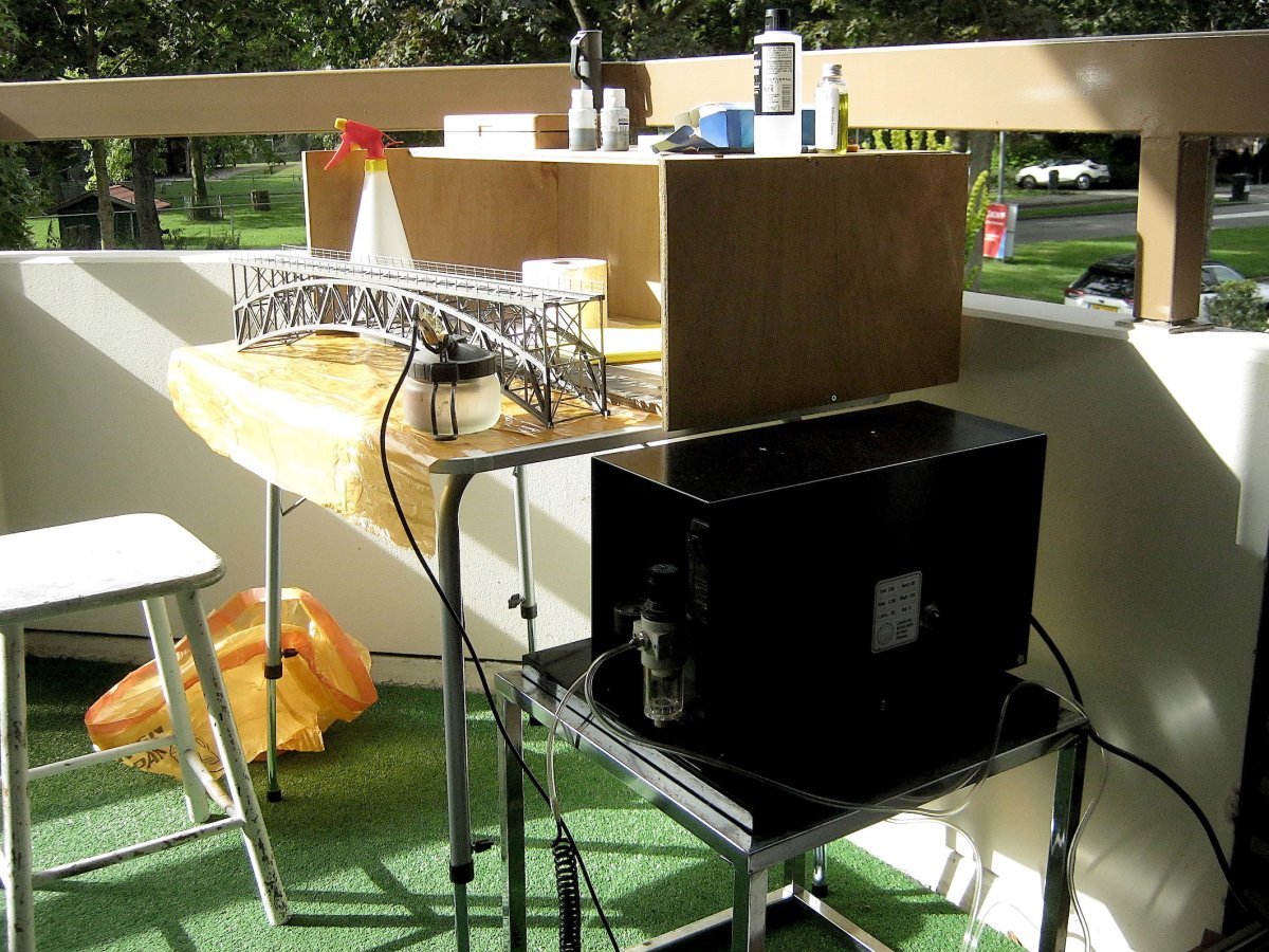

« Reactie #18019 Gepost op: 02 September 2020, 20:17:11 »
begrijp ik je goed dat je na het samenbouwen van de brug deze eerst twee maal in de vernis zet voordat er een kleurtje over gaat?
En dat dit kleurtje dan ook twee maal wordt aangebracht?
Gaat dit alles met de kwast of spuit je het erop?
Groeten Maarten
...die dit een erg leuk draadje vind. :)
Hoi Maarten,
Nee alles met de airbrush hoor.
En twee maal vernis en daarna twee maal de verf.
Ik had gisteren nog een foto geplaatst van de spuitplek op het balkon:

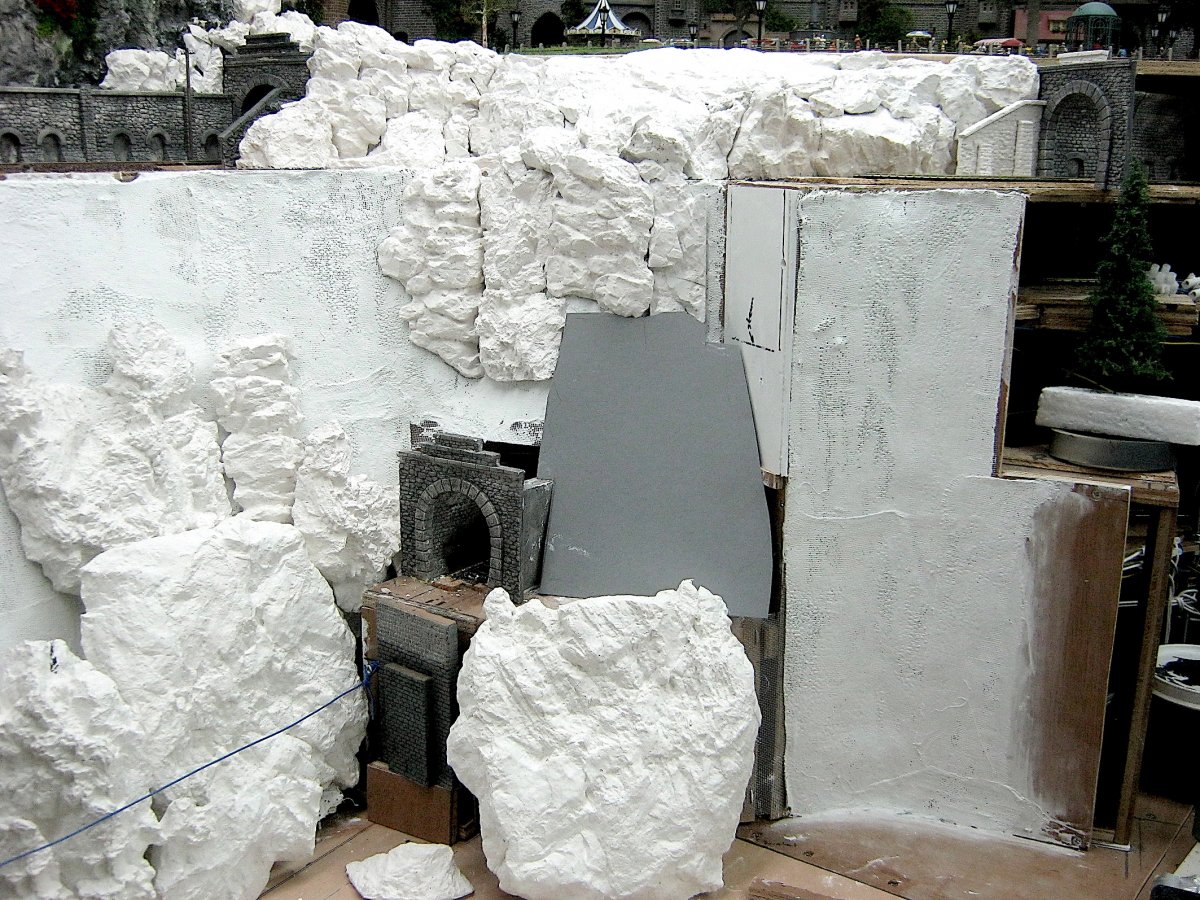

Het airbrush gebeuren met alles wat erna nog moest gebeuren zit erop. Nu weer alle tijd om verder te gaan met de bouw van de rotsen. Ben een uur geleden al begonnen want het is een van de leukste dingen van de baanbouw. En straks natuurlijk weer foto's  ;D

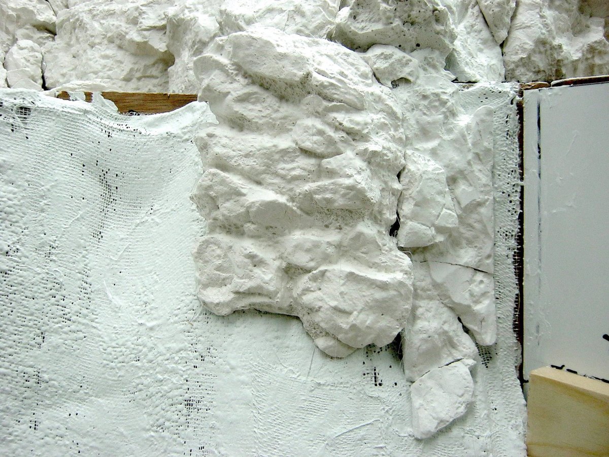

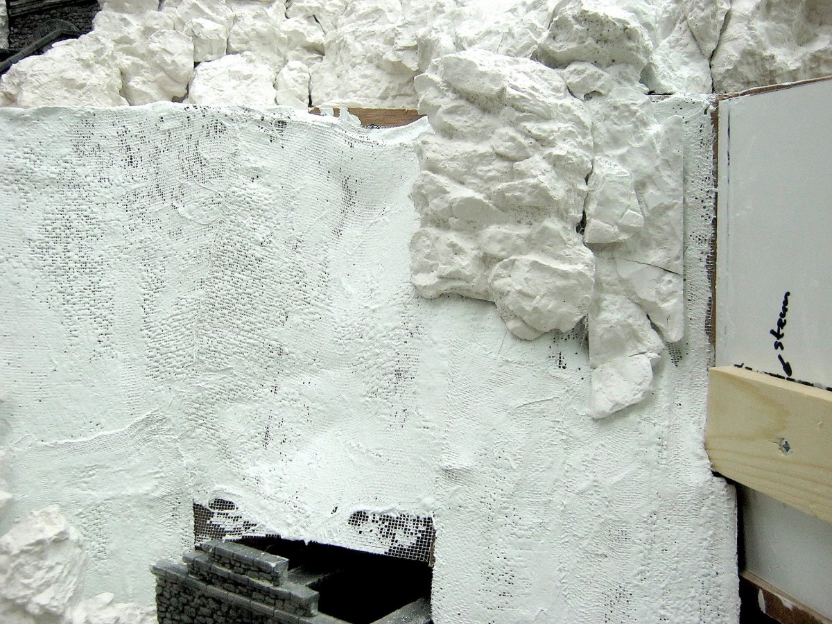

Een kleine update.
Recht/achter de grote brug 11 stukjes rots gemonteerd. Na veel passen, meten en aanpassen heeft dit dik 3 uur geduurd. En dat voor een stukje van 12 x 20 cm. Dus voor 2 vierkante meter rots klaar is....... ;D........

  • Berichten: 26266
  • Eens komt het goed.
    • MIL MOD
« Reactie #18024 Gepost op: 03 September 2020, 11:35:26 »
Hoi Patrick,
Ik lijm de rotsstukken met een lijmpistool.

« Reactie #18028 Gepost op: 03 September 2020, 15:35:14 »
Langzaam maar zeker vorderen de rotsen.
Ook maak ik soms kartonnen "mallen" om de juiste maat en vorm te bepalen.
