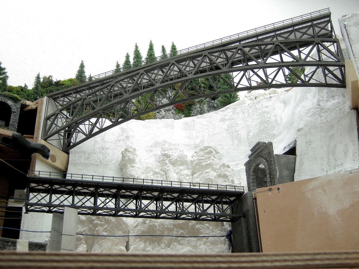

Hoi Wim,
Wat een mooie brug van formaat en open structuur! Wat voor soort rails ga je gebruiken op de brug en hoe maak je die daaraan vast?
Anton
  • Berichten: 26541
  • Eens komt het goed.
    • MIL MOD
« Reactie #18001 Gepost op: 01 September 2020, 19:58:13 »
Hoi Anton,
Bovenop de brug komt nog een Evergreen "strip" om de bovenkant gedeeltelijk dicht te maken. Dit is in het echt ook zo. Daarop lijm ik de rails. Welke lijm ik ga gebruiken weet bepaal ik later. Moet dat eerst even uittesten.
En ik gebruik Roco-Line rails.
Op onderstaande foto kun je de "strip" zien. Ook deze is vandaag op kleur gebracht.
Op de 2e foto is de "strip" goed te zien op de onderste brug.

Wim mag ik vragen waarom je de rotsen zo dicht bij de onderste brug wilt maken? Zou je het niet iets verder naar achter plaatsen om wat meer diepte te krijgen of is dat ook de bedoeling?
Het ziet er wel imposant uit zo en dat moet heerlijk werken zijn zo onder de blauwe open lucht😁😁
Gr robin
  • Berichten: 26541
    • MIL MOD
« Reactie #18011 Gepost op: 02 September 2020, 17:18:51 »
Hoi Robin,
De rotsen onderaan worden nog iets meer naar achteren tegen de wand geplaatst.
Maar mijn bedoeling is dat de rotsen onder de brug wat doorlopen. Dit om wat meer variatie te krijgen met de rotsen die nog komen gaan. Daarom ben ik nu lekker aan het schuiven met de afdrukken tot het naar mijn zin is.
