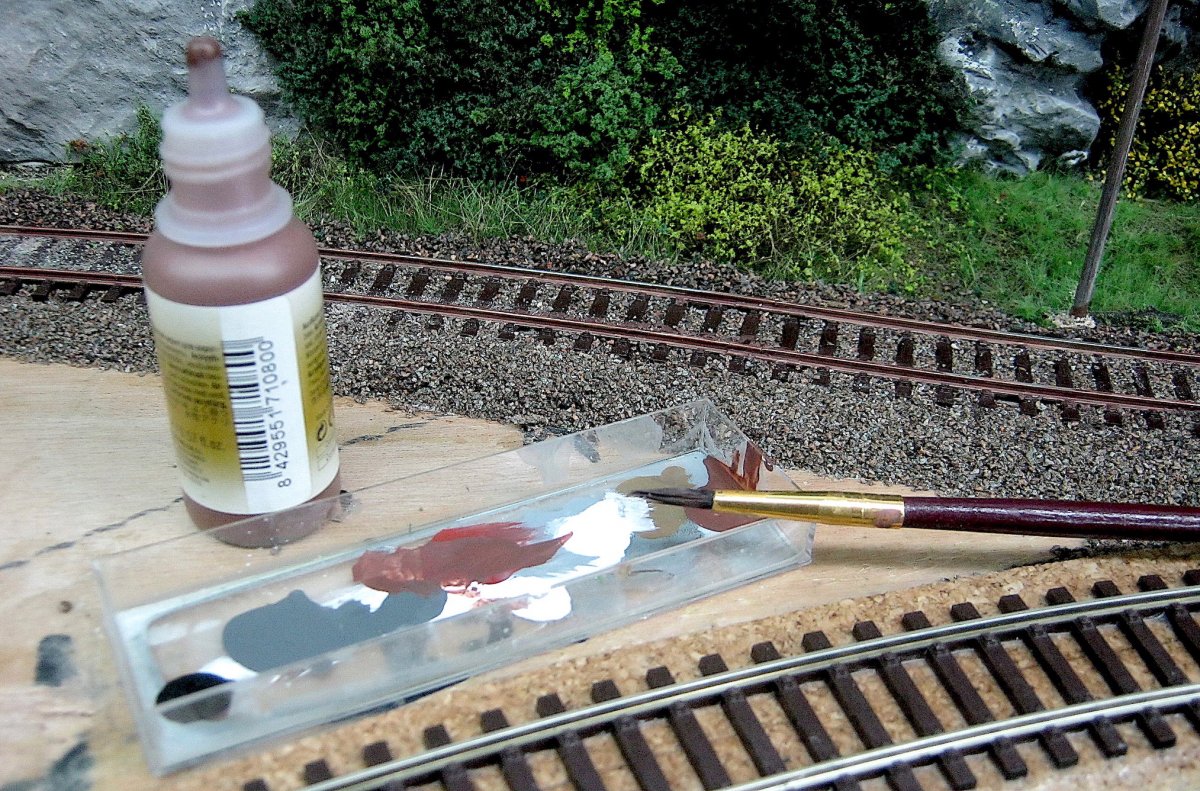

Bezig met het verven van de rails. Ik heb nog aardig wat meters te gaan  ;)

He Wim, waarschijnlijk een hele domme vraag.
Maar met het verven van je rails heb je dan geen last dat je aan de binnenkant de stroom geleiding kwijt bent.
Of zit ik nu helemaal verkeerd.
Neem aan dat je de bovenkant niet verft ;D
Maar ik neem aan zoals ik van je gewend bent dat je hier weer alles goed overdacht hebt. ;)
Hoi Ronald.
Ik verf de zijkant (meestal is dat alleen de voorkant) van de rails. Met het verven komt er natuurlijk ook verf op de bovenkant.
Na drogen ga ik met het bekende Roco schuurblokje over de bovenkant van de rails en haal daar alle verf weg.
De verf aan de zijkant laat ik gewoon zitten. Mijn ervaring tot nu toe is dat dat prima gaat. De locs halen dus alleen aan de bovenkant van de rails de stroom af. Maar misschien doen anderen het anders??

Nee geen airbrush. Gewoon met een penceeltje. Werkt voor mij prima hoor.
En geen lange luchtslang die altijd in de weg zit en overal achter blijft haken en iets kapot kan maken.
Maar ik ken bouwers die bij airbrush zweren i.p.v. een penceel. Zal wel iets persoonlijks zijn denk ik.
Ieder op zijn manier.
Momenteel ben ik uitgeverfd met de rails. Even goed drogen en dan de bovenkant goed schoonschuren.
Daarna nog een foto('s).

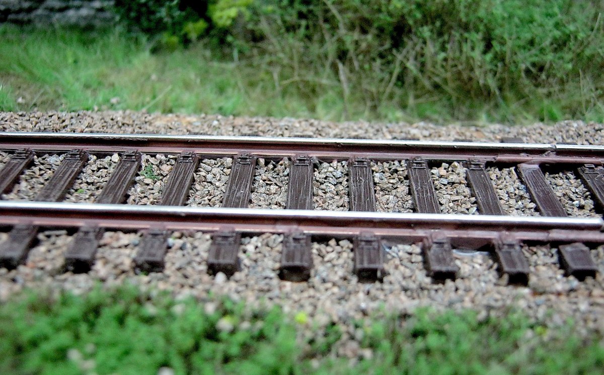

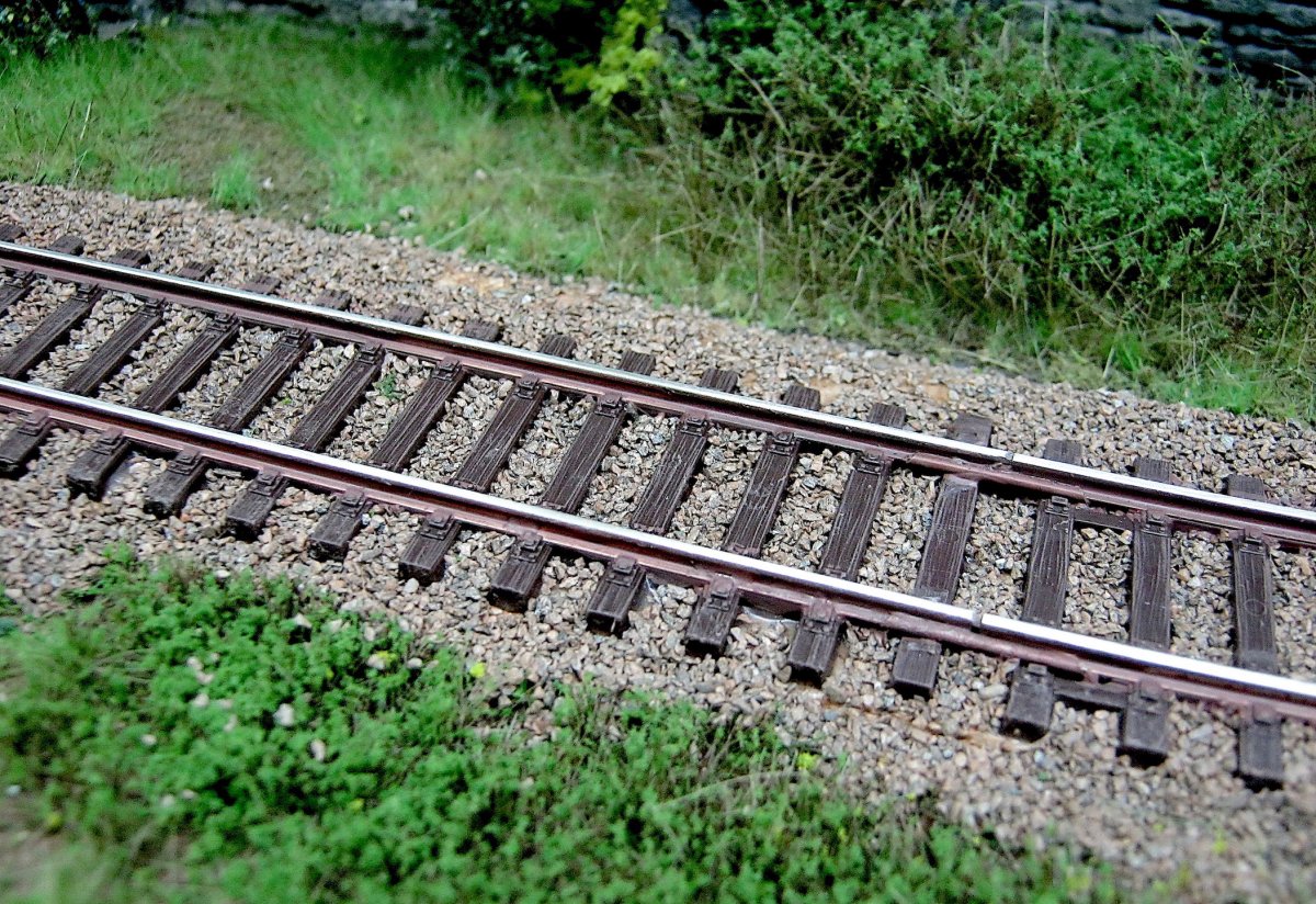

Zo, bijna 5 meter rails geverfd en voorzien van een drybrush.
Ik ben er best tevreden mee.

Zier er goed uit,maar ik zou het ballast ook iets een roest tint geven.
Cor
