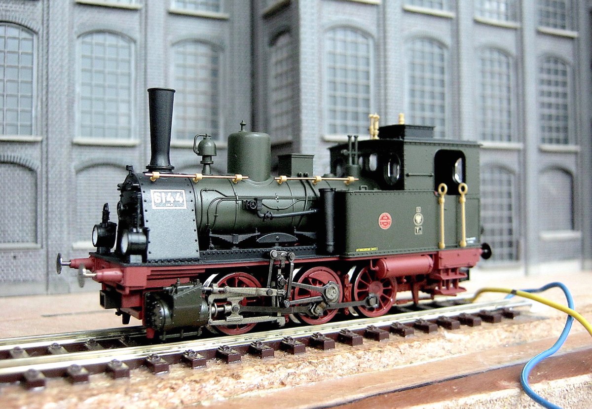

« Reactie #11880 Gepost op: 11 August 2019, 17:43:30 »
Ik heb de rijeigenschappen van de nieuwe T3 uitvoering getest. Nou deze zijn erg goed!
Wat vooral opvalt is dat het locje buitengewoon geluidsarm is en heel gelijkmatig op heel lage snelheden loopt.
Ik had niet anders verwacht  (y)
