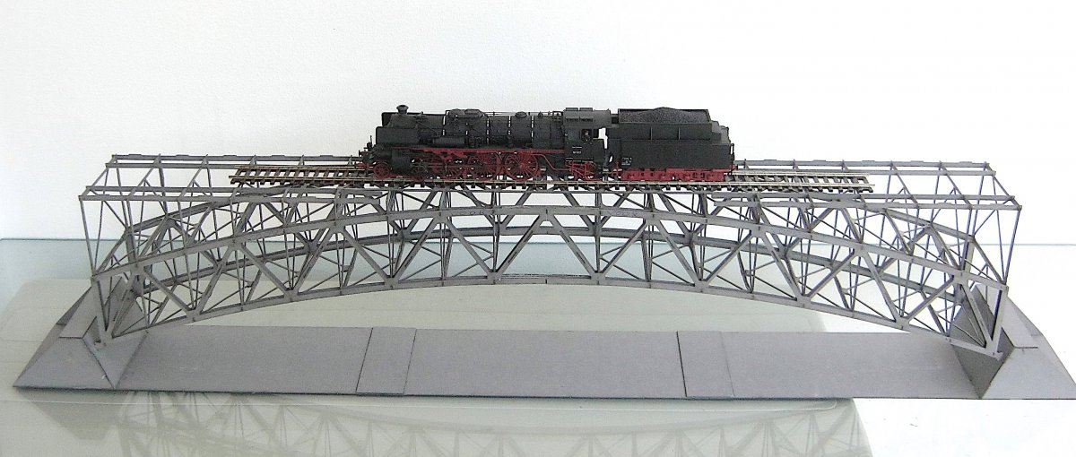

Een prachtige en majestueuze brug Wim, de aanhouder wint en dat ben jij. (y) (y)
Ik kon me niet langer inhouden en toch een loc op de brug gezet. Sterk genoeg!!
Maar toch geeft de designer van NOCH me de "creeps". de langsbalken boven op de brug die jij waarschijnlijk perfect volgens de schabouwelijke handleiding geplaatst hebt, liggen niet op de correcte plaats.
Die balken liggen normaal onder de dwarsliggers (dus dat is OK) juist ter hoogte van railstaaf (en dat is niet OK).
Liggen ze naast de railstaaf, dan krijg je bij het passeren van de trein een gigantisch buigmoment en dwarskracht in de dwarsligger en gaat die gewoon breken. Dus eigenlijk een fundamenteel foutje van NOCH.
Dit probleem gaat zich niet voordoen in H0, en je zal het waarschijnlijk amper merken maar wou toch even het euvel meegeven.
dus voor jou Wim, gewoon zo laten, je hebt er al genoeg de zenuwen van gekregen.
Hoi Frans,
Bedankt voor je tip maar o.a. aan de bovenkant van de brug moet nog aardig wat onderdelen gemonteerd worden. Komt goed hoor.
