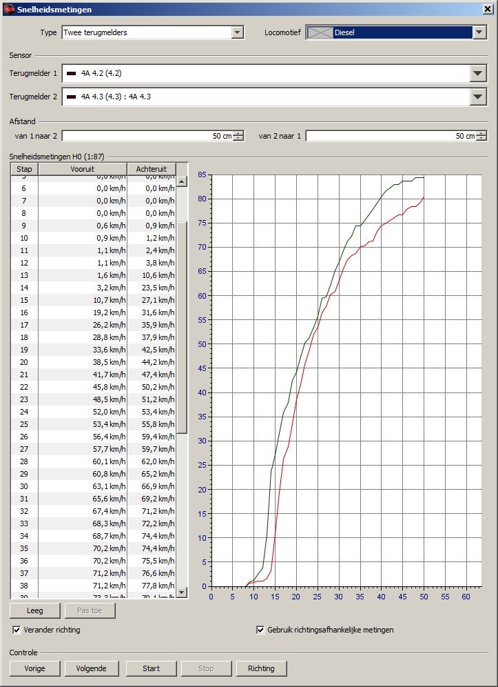

Toch nog heel even getest met ander loks.
Alles op PWM2 HF0
Mijn goed rijdende liliput 7224
Deze rijdt fantastisch, geen decoder nodig.
doe eens gek.
Wie heeft er nog Lima. Als kind vond ik het al niets. en de test zeggen?
Maar dan heb ik, een Lima die ik wil gebruiken, op hoop van zegen op het ijkspoor gezet.
Wat een rare trein.
Deze tram heeft een zeer acceptabel analoge ijk curve, die gaan we op de trambaan verder onderzoeken.
Zeker gezien de vorige Lima, is deze wel een klasse beter.

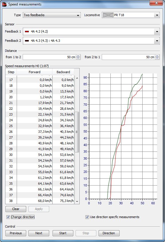

« Reactie #24 Gepost op: 10 July 2017, 23:07:56 »
Je gaat niet naar de beurs en je bent toch in één keer wat treinen zooi rijker.
Dit is een beetje het tijdperk wat ik mooi vind, maar dat ter zijde.
De lok is nieuw, hed misschien beter eerst even moeten inlopen, maar ongeduldig als ik ben even op de Dinamo slachtbank.
Lok is dus gewoon analoog rechtstreeks uit de doos.
en wat is het resultaat:
Op zich een redelijk resultaat helaas stopt het rijden net onder de 20 km/u, Een decoder is niet noodzakelijk lijkt mij zo. is ook geen rangeer lok.
Digitaal zou deze waarschijnlijk heel mooi rijden.

Op Eurospoor nog even een paar analoge lokjes getest.
Begonnen met een Lima, een Lima?
Ja een Lima V80, wel een wat modernere.
en het ijk resultaat
het begon er heel goed uit te zien
Op zich een mooie curve, maar na 10 km per uur was het afgelopen.
Op het pendelbaantje wilde deze nog net wel rijden.
Ook had ik wat Bachmann Thomas de trein spul bij.
Diesel en Iron Bert beide analoog.
Was voorbereid dat dit goedkope speelgoed waardeloos zou rijden.
En wat schetst mijn verbazing deze rijdt ook nog onder de 10 km/u, de stappen verlopen niet mooi vloeiend meer maar het rijdt wel.
Daarna Iron Bert op de slachtbank, ook Bachmann
En ook die rijdt prima op Dinamo
Maar wel moet ik zeggen dat weer bij de hele lage snelheden het niet helemaal meer super rijdt.
maar op de pendelbaan hebben ze hele zondag op Euro spoor zonder een storing gereden.
« Laatst bewerkt op: 06 November 2017, 23:28:06 door Marco EB »

Mooie curve kerel, welke pwwm heb je gebruikt?
Had laatst eens getest met 8, had lagere snelheden dan 2 maar wel een steilere curve.

Alles op PWWM 2
