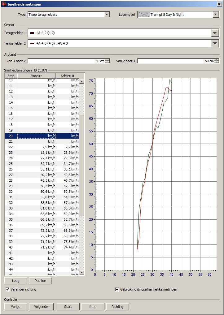

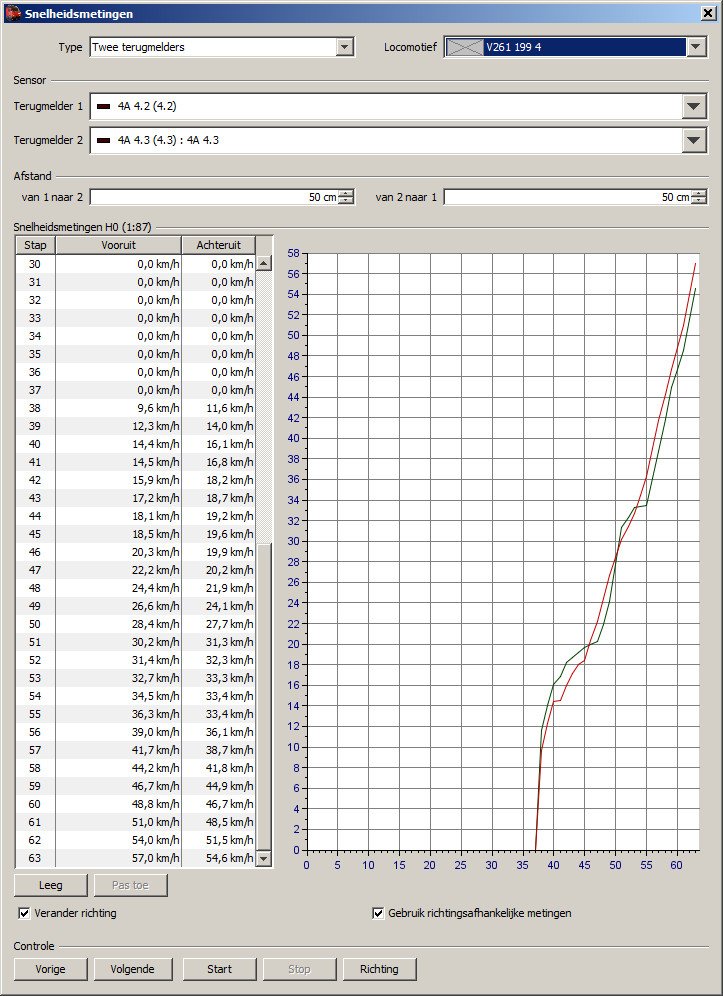

Ik zag dat ik mijn V60 serie nog niet geplaats had.
Allemaal Fleischmann V60 of V261 voorzien van rondmotor
4225 serie en een 4227 technisch allemaal gelijk.
Deze lopen allemaal zeer acceptabel, echter is 10 km/u weer het laagste.
En ja de temperatuur geeft wel schommelend rij gedrag, houd rekening met een verloop van 5 cm.
de V260-108-6
de V261-199-4
Deze stopte ook meer abrupt omdat de laagste stap waar nog leven zat rond de 10 km/u is.
V261-199-3
V60-1109
Allemaal redelijk goed rijdend maar geen echte kruipers.
mvg
Marco

Inmiddels heb ik mijn ijk / test lat (spoor) een beetje aangepast, zo kan ik ook N, maar in mijn geval H0e op Dinamo uitproberen
Als eerste test heb ik een Jouef mijnbouw ding gepakt. geen idee hoe het heet, maar goed het is oud en is van Jouef, dus zal wel niet zo bijzonder rijden.
En hoe rijdt dit op Dinamo:
Het is een echte racer, boven in bij de hoge stappen even warm draaien.
Dan daalt de snelheid met grote stappen.
Maar bijzonder genoeg rijd dit ding wel weer erg langzaam, een soort alles of niets.
Zo denk ik meteen weer aan een stukje verbetering in de Dinamo iTrain combi.
In de trant van dat je de ijking kan aanpassen, per lok.
Zeg in dit geval, de maximum stap is 30 die wordt dan 63 en de PWM per stap wordt dan weer anders verdeeld?
Geen idee of dat kan, maar daar ga ik eens over nadenken hoed dat op het iTrain forum te verwoorden, als idee.
Op zich reed dit gekke ding best aardig.
Maar een koude start bij stap 20 (als contra ijking) geeft een start snelheid van 50 km/u.
Typisch weer het analoge warmte probleem.
Gelukkig heeft Xander (iTrain) gezegd dat hij gaat kijken naar een mogelijke oplossing.

Omdat ik mijn nieuwsgierigheid niet in bedwang kon houden ook even mijn nieuwste H0e exemplaar getest.
een Liliput D16
En wat rijdt dat ding mooi.
Die kan hel mooi decoder loos rijden
Ook even een Roco H0e Susi er op gezet:
Dat viel even tegen:
Geheel niet wat ik van Roco gewend was, lage snelheden waren niet mogelijk.
Ook een oude Liliput WB 5 er op gezet.
niet een al te verfijnd technisch exmplaar, maar zie het test resultaat:
die rijdt gewoon heel netjes.

De best wel goed rijdende WB 5 kon ik op de ijklat net voorzien van zijn 3 wagons, die in de set zitten.
En als ik hen dan ga ijken met wagons
Prima rijden hoor niets mis mee, maar zet je de twee grafieken naast elkaar.
Dan zie duidelijk de verschuiving. In dit geval maar 2 stappen.
losse lok leeft nog bij stap 10 maar met 3 wagons is stap 12 de minimale stap.
Begin me toch af te vragen of niet meer mensen dit is opgevallen.
