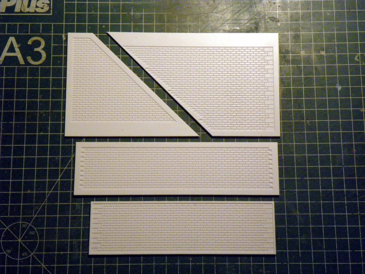

Klopt. De voegen komen in de muur van breed naar smal in de diepte. De zijkanten lopen dus schuin. hierdoor krijgen de stenen schuine zijkanten en worden de voegen ongeveer 1mm diep.
Deze vorm is makkelijker in de foam te drukken dan wanneer de voegen recht in de foam gedrukt moeten worden.
Eerst het papier aan 1 kant eraf pellen. Hier heb ik het getest op een reststukje.
Dit ging goed en beginnen we met de eerste test met de mallen. Eerste mal erop...
tweede mal erop...
Stuk dikke MDF erop.....
en drukken maar..... Eerst met 1 voet...
toen met volle gewicht, want het drukte niet diep genoeg in. Toch best wel sterk spul...
Heb het zelfs een paar keer moeten doen (lichtjes springen)  :P
En voila.... Meteen maar ook andere delen geperst.
Ben niet ontevreden met het resultaat. Veel strakker dan met een lineaal en krasmesje. Merkte wel dat de oppervlaktes niet te groot moeten zijn om het goed ingedrukt te krijgen.
Binnenkort de overige delen persen.
Wordt vervolgd....
