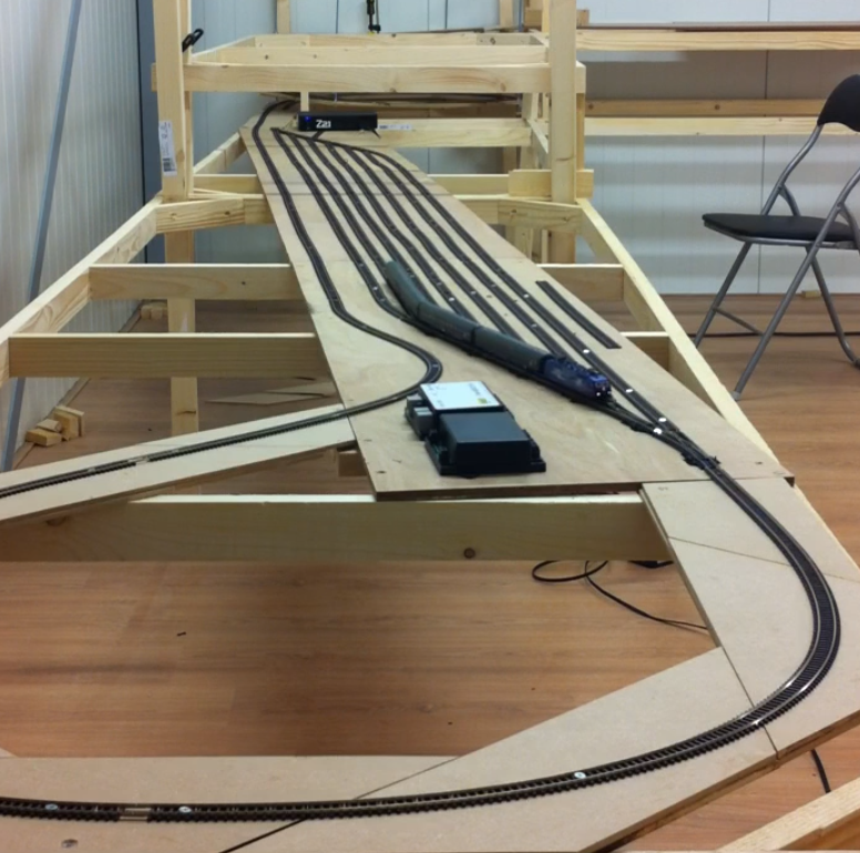

Wat er bedoeld wordt is dat er bij de meest gebruikte reguliere keerlusschakelingen er maar één trein zich in het deel bevindt. Zie het filmpje dat Wim linkte. De linkerhelft, enkelspoor, bevat de schakeling. De rechterhelft de opstelsporen.
Dus 't is maar wat je de "de keerlus" noemt, maar in het geval van het filmpje is het de linkerhelft :)
Screenshotje uit de film voor de duidelijkheid:

Dus, stel de lus is dubbelspoor, dan verleg je het stuk wat je keerlus noemt, een stukje verder?
Opdat de keerlus-lengte minimaal de maximale bloklengte vormt, en er toch maar 1 trein past binnen de schakeling? Op deze wijze passen er ook minimaal 2 treinen achter elkaar (met maximale treinlengte), waarvan 1 in de lus, en 1 binnen het keerlusschakeling-blok.
