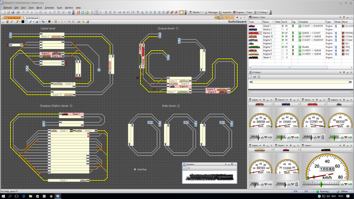

De hele baan rijd overigens al prima zijn rondjes in Traincontoller's simulatie. Zo heb ik toch al een aardig beeld van wat er gebeurt. Ik heb zo ook al wat knelpunten in het baanplan op kunnen lossen zonder dat er fysiek een trein heeft gereden. Tja, dat kon je vroeger niet in de tijd van het ouwe paard. Nu dus wel. Het schaduwstation ben ik nu fysiek aan het bouwen. Als die er ligt kan het testen door de ingaande en uitgaande sporen tijdelijk door te lussen, dus een trein vertrekt uit het station en rijd via een tijdelijke lus meteen weer binnen etc. Als dat dan allemaal naar behoren werkt (met of zonder detectie op wissels etc) dan gaat de helix er bovenop etc. Het baanplan moet je met de klok mee lezen, linksboven is de bovenste, zichlaag met station en paradebanen. De rest is steeds een niveau lager.

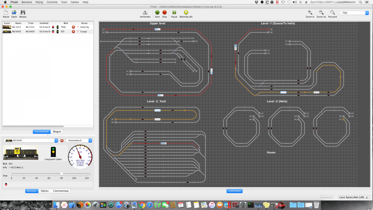

En hier in iTrain, daar kun je ook wel eea mee simuleren maar dan moet je met de hand telkens een bezetmelder aan/uit klikken. Het 'rijd' daar dus niet automatisch gesimuleerde rondjes zoals in TC. Wel leuk om zo al te zien wat de verschillen zijn in opzet van de paketten.

Frans, ik begrijp niet wat je precies bedoelt met de 2 delen vh schaduwstation? Welke 2 delen?
Wat je wel in je achterhoofd moet houden is dat de plaatjes een schematische voorstelling zijn en niet zozeer de exacte lengte van alle sporen etc aangeven.
Verder is eea gevolg van de beperkte ruimte en een gewenste minimale straal in de bochten. Zie mijn topic 'lofterdam' voor het daadwerkelijke banaplan en de onderbouw.
Het spoor wat onderlangs het schaduwstation loopt is overigens een keerlus, daar past de langste trein makkelijk in.
« Laatst bewerkt op: 07 May 2017, 20:55:42 door jowi »

Ik zie in je baan plan dat jouw schaduw station gedeelte al bij binnenkomst in 2 delen zijn.
Waarom maak je de binnen komende sporen van elk deel niet even lang als de langste trein.
Zodoende halveer je het bezet hebben van een wissel straat bij inkomende treinen, slechts 1 wissel in de wissel straat om dit te discrimineren.
Ik snap nu waar je op doelt, echter is het niet mogelijk wegens beperkingen van de ruimte, en een minimale straal die ik wens, zoals ik al aangaf.
Zie hier het daadwerkelijke baanplan van het schaduwstation. de bocht onderin  (keerlus) zou ik dan 3-voudig moeten maken, daar is geen ruimte voor.
In de TC simulatie geeft het in ieder geval geen problemen. De helix die er voor zit werkt ook nog als buffer.
Maar goed, dit topic was niet bedoeld om mijn baanplan te bespreken.
