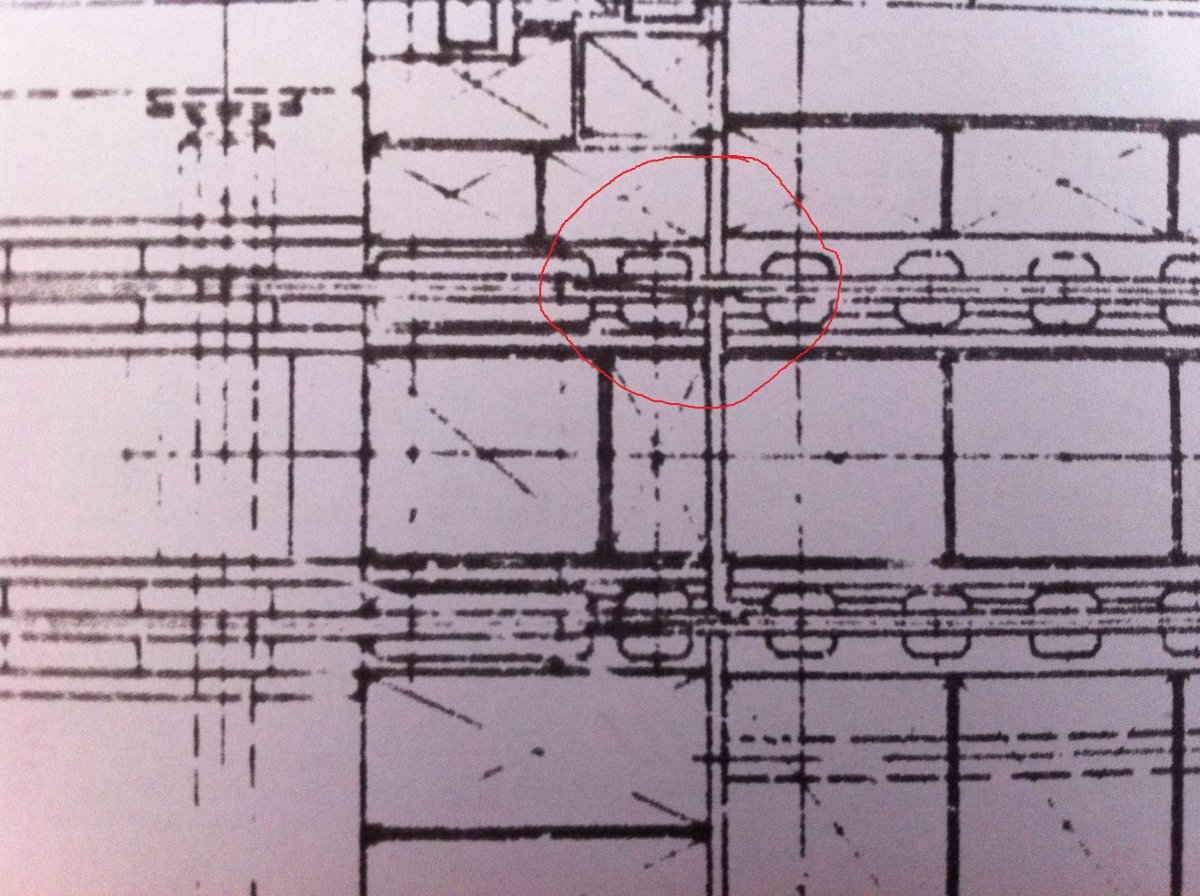

Een schematische tekening 34x uitvergroot uit de tekening die mij ooit is toegestuurd en even te verdudelijking rood omlijnd.
Hier kom ik op een hoek van 6 graden of is het 184 graden? gemeten met een gradenboog uit m`n LTS tijd.
Maar klopt mijn berekening wel? ik wil graag een bevestiging.
Groeten Richard, nighttrain1

Welke berekening?
  • Berichten: 27428
    • Pagina van klaas
Ik vind het een beetje bizar dat je je zo vastbijt in het achterhalen van de exacte hoek van de afschuining.
Om het een beetje pragmatisch te benaderen: de lengte van de afschuining is ongeveer gelijk aan de afstand tussen twee draagstoelen, dus 60 cm. In H0 wordt dat 7 mm. De breedte van een railstaafkop in H0 is 1 mm. De tangens van de hoek is dan 1/7. Mijn zakjapanner vertelt me dat daar een hoek van 8,13 graden bij hoort. Probeer dat maar eens exact in te stellen op je Proxxon.  :)
Je kan ook een paar proefstukjes slijpen en kijken wat het beste oogt.
  • Berichten: 7644
Ik meet via de digitale weg 3.5 graden (het zijn door het vergroten wel erg dikke lijnen geworden)
Net als wat Klaas aangeeft  ik zou het meer praktisch benaderen.

Het is maar een tekening he. Het kan zijn dat de hoek apart gespecificeerd is. Zullen vast wel normen voor zijn.

Via een aangetrouwde zwager van m`n neef de gezochte tekeningen gekregen.
Nota bene van de Ringvaartspoorbrug nabij Buitenkaag zelf:
Een uitsnijding van een veel grotere tekening, maar de rest vond ik niet relevant.
Hieruit blijkt dat de rail niet zomaar recht is doorgezaagd maar dat er ook nog een paar krommingen in zitten, de lengte van de zaagsnede is vrijwel even lang maar het behandelde stuk is korter, zal wel met de stevigheid en sterkte van de rail te maken hebben.
Uit deze tekening blijkt dat de rail anders is gezaagd/geslepen dan ik mij had voorgesteld.
Tot nu toe had ik nog maar 1 rail gemaakt voor het beweegbare gedeelte van de brug, deze kan nu de prullenbak in,
(of toch nog maar even niet en ligt apart).

Het model van de hoeken laat zich raden. De rail bevestigingen staan h.o.h. 60cm uit elkaar.
De zaaghoek is nu uit te rekenen.
Ik kan op een later tijdstip ook nog eens naar deze tekening vragen.
