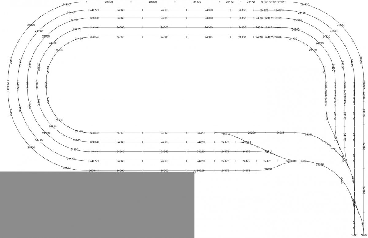

Basoldskool
Re: Digitale besturing
02 April 2017, 12:54:05 »
L.S.,
Hierbij mijn schaduwstation:
Hier moeten dus meldsecties komen. Wat is in deze wijsheid: één railstuk of twee?
Berichten: 7214
02 April 2017, 12:59:55 »
Als je niet te hard rijdt is één railstuk voldoende.

Basoldskool
02 April 2017, 13:53:21 »
@ Ben: Maakt de lengte van het railstuk nog uit?
@ oudebiels: moet er een noodremstuk in komen? Ik woon landelijk, dus een ree is niet onwaarschijnlijk.

bellejt
Berichten: 2537
02 April 2017, 14:01:45 »
je rijd 3 rail dus kan je goedkoop en makkelijk via massa detectie werken.Ider heeft zijn idee maar ik maak een lange inritsectie en een korte stopsectie (+30 cm) en dat voldoet fijn om automatisch te rijden.Je heb het voordeel dat alles gedetecteerd word.Als er dus een wagon blijft hangen volgt er geen botsing omdat het blok bezet blijft.Ik rijd trouwens met koploper en als daar een wissel iet zou hebben gedaan wat het moet dan krijg je een spookmelding en kan jij in het programma zelf bepalen wat er daarmee moet gebeuren.
De kostprijs van de centrale en bijhorende digitale onderdelen kies je zelf aan de hand van je budget.Ik heb een ecos2 met 3 boosters en verder goedkope alternatieve terugmeldes en schakeldecoders.Die zijn stukken goedkoper.
